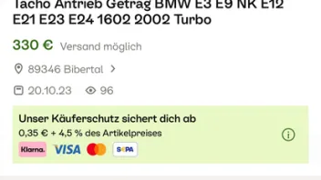

Ich hab das bei den 265er Getriebe auch schon öfters gemacht, die Teile sind aus den 4 Gang E3 E9 E12 E23 und E24 alle gleich. Komplette Getriebe bekommst du in der Regel für 200 Euro. Die 330 Euro finde ich schon heftig.....

renep Das 265er bekomme ich doch aber nicht an den M20, oder?
Wenn dann bräuchte ich doch ein bereits weiter oben von anderl angesprochenes sehr frühes aus dem E30, welches die Öffnung für den Tacho-Antrieb noch hat. 260/5 Müsste das dann sein…
Also entweder das oder eben ein 245 aus dem E21.

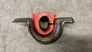

Die Achse wurde montiert. Schimpfen muss ich die Firma Strongflex, da die Stabi-Gummis nur mit Vergewaltigung „passen“. Kann hier jemand was zu den Unterschieden VFL / NFL sagen? Strongflex bietet die Gummis nur 75-82 an.
Eieieiei. genau das selbe Problem habe ich grad. Ich habe die Dinger mit der Stabistange in den Halter nicht reinquetchen können. Irgendwas ist falsch an diesen Buchsen. Oder hab sie falsch bestellt. Innendurchmesser passt optimal zu Stabistange. Aber mit der Stabistange in den Halter geht nicht. Auch ohne Stabistange sehr sehr schwer und das nicht einmal optimal. Ich dachte ich abe vielleicht die falschen Halter. Aber nein das sind die für den NFL. Also die für die 23,5 mm Stabis.
Die Buchsen habe ich vor vielen vielen Jahren mal gekauft und wollte das erst jetzt einbauen. Und damals gab es nur zwei Varianten entweder für den VFL oder NFL. Nicht so wie jetzt mit mm abständen.
Ich habe echt keinen Plan wie ich das an den Wagen bringen soll.
Vielleicht mit den originalen Gummis? ![]()
Soooo schlecht sind die auch wieder nicht ![]()
Ich muss nochmal nachschauen welche Farbe ich drin habe , aber meine sind eingebaut .
