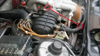

Ich bin immer von Falschluft weg geblieben, weil 1. Der Wagen vor dem Umbau Perfekt gelaufen ist. 2. ich wirklich sehr oft mit dem Benzinreiniger-Trick getestet habe und das Ergebnis immer wieder negativ war, habe ich Falschluft immer ausgeschlossen.
Wollte es aber dennoch wissen und habe mir eine Nebelmaschine besorgt. Mit dem Shisha hat es nicht ganz sooo geklappt
Und mit diesem Lecksucher/Falschluftsucher bin ich auch an zwei Stellen fündig geworden. WTF
- Zwischen Zylinderkopfdeckeldichtung und Kipphebelwellen-Stopfen hinten am 6. Zylinder.
- Und am Motorblock an der Kurbelgehäuseentlüftung.
Zu 1. Über den Stopfen habe ich noch mal eine feine Schicht Dichtungsmittel geschmiert.
Zu 2. Kurbelgehäuseentlüftung rumgedreht und gewackelt und die runtergedrückt und wieder gedreht.
Dann nochmal den smoketest gemacht und alles ist dicht. Nun passte natürlich mit den Einstellungen vorne und hinten nichts mehr, weil eben alles mit Falschluft eingestellt wurde. Also alles nochmal das ganze von Vorne. Drosselklappe, Stauscheibe, Zündung, CO, Steuerdruck etc.
