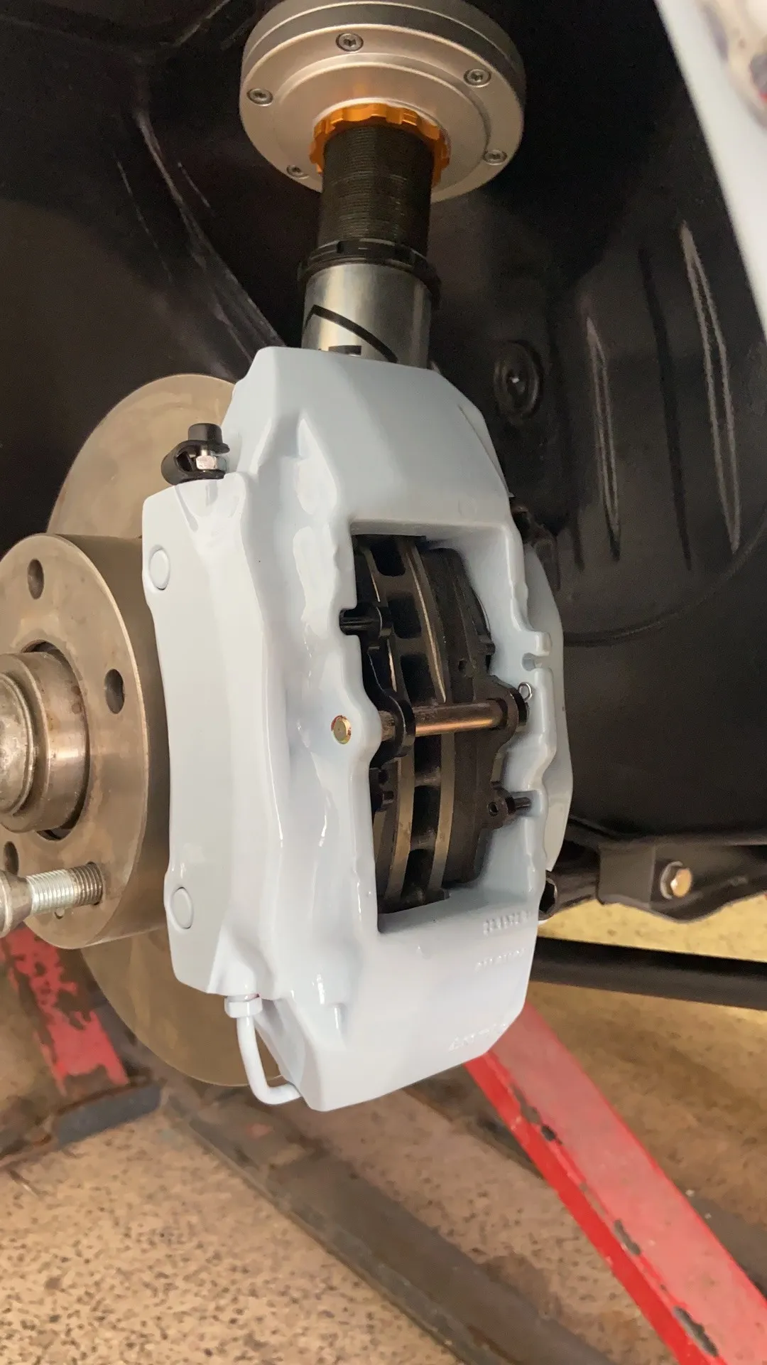

zur Bremse:
Ich hab hier sehr viel probiert und am Ende dann alles wieder raus geschmissen.
Hinterachse: umgebaut auf 323 Achse.
Vorderachse: Porsche Bremssättel mit größeren Scheiben.

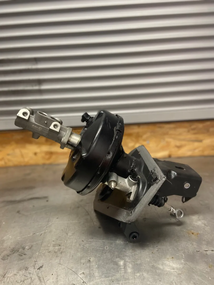

Zum HBZ:
Aufgrund des größeren Kolben Durchmessers war bis jetzt der HBZ vom VW T4 drin.
BKV hatte ich den Golf 1 GTI, Serienmäßigen 316er und vom 323 verbaut.HBZ vom T4Bus, vom e30 318 und den serienmäßigen.
War alles nicht so berauschend
Hier der BKV vom 316er mit T4 HBZ.
Damit das ganze besser unter der Airbox Platz hat, wurde der Anschraubpunkt des BKV gekürzt und im Winkel etwas nach unten gedreht/geschweißt.
Mehr geht leider nicht, Kupplungsgeberzylinder steht an dem BKV an.
leider ist die Spritzwand so „weich“ das bei härterem Druck auf die Bremse der HBZ an der Airbox ansteht. (Komplette System wandert nach oben🙈)
2. Punkt der mich massiv stört. Ich habe alleine heuer die Kupplung mind 15 mal entlüften müssen, weil die Kupplung über das Bremsflüssigkeits-Reservoir bedient wird. 🤮
Im Moment probiere ich das System von Willwood/Chase Bays. Bremsdruck soll hier ähnlich, sogar besser dosierbarer sein als bei Serien BKV/HBZ. Sagt man…
Vorteile für mich.
>Kupplung ist getrennt und kann separat entlüftet werden. Zylinder kann jederzeit getauscht werden.> ich habe keine Berührungspunkte mehr mit der Airbox, BKV entfällt. Viel Platz Gewinn.
>Bremsdruck Hinterachse kann über das Drehrad verstellt werden.
Lt.TÜV, wenn es so funktioniert wie beschrieben eintragbar.Wie gesagt „hören sagen“ ich kann hier wieder nur probieren ob es wirklich besser wird.
Lg René

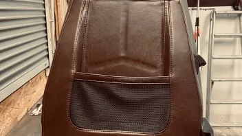

Danke ☺️! Leder war relativ schnell gefunden.
Rücksitzbank und Türtaschen hab ich ein wenig gepimpt 😅.
Durch die Hilfe und Leihgabe von blthsr konnte ich den original Himmel nachbauen lassen . (Danke nochmal)
😮💨 das kann sich beides sehen lassen….

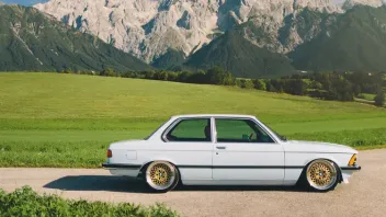

Hallo Jürgen,

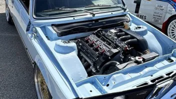

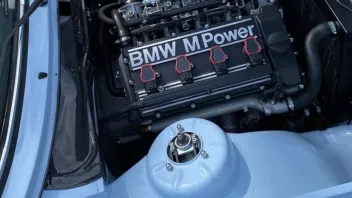

Ja, Luftfahrwerk☺️.Motor:
M3 S14, 2,3 Liter mit originalem 265er Sport Getriebe.
Dem S14 wurde eine komplette Bearbeitung von Grund auf spendiert. (Scharr Motorenbau)
Um dem Motorraum etwas mehr „Sauberkeit“ zu spendieren, habe ich dann noch auf integrierte Zündspulen vom Audi und eine elektronische Wasser Pumpe umgebaut.Wischwasser Behälter im Kotflügel, Sicherungs Kasten neben dem Heizungsgebläse.
Kabelbaum selbst gebaut und versteckt verlegt zum MBE Steuergerät. (Im Handschuhfach)
Abgestimmt hat den Motor dann der Valentin von TS-Motorsport.
Um das Ding ohne Problem auf den Straßen und Bergen Tirols zu fahren habe ich mich für die „sanfte“ Nockenwellen Variante und etwas weniger PS entschieden.
Leistung derzeit 270 PS
Klingt wie in meiner Jugend, als die großen Jungs am Salzburgring damit spielten 😅.
Lg René

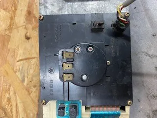

Möchte meinen bestehenden 316er Tacho VFL auf einen mit Drehzahl umbauen. (wird ein M3 e30 Motor verbaut)
Tacho liegt schon bereit nur die Kabelbelegung ist anders.
Original Tacho mit einem Anschluss und die Kabel dazu.
Ich stelle mir das wahrscheinlich zu einfach vor oder?
die drei Kabel oben mit neuem Schuh verbinden und fertig?
Der braune ist Masse? Richtig?
Vielen Dank für eure Hilfe

Hab es leider auch zu spät gelesen.
Erfahrung.
Ca. 6 Stunden habe ich gebraucht um den Teppich zu schneiden, alle Löcher zu setzen und den halbwegs schön in Form zu bringen.
Gefühlt 20 mal ein und ausgebaut
. Aber das kann ein geübter vielleicht besser und schneller...Natürlich ist er nicht wie original, aber finde immer noch besser als die falsche Farbe oder original und total im arsch.
Leider gibt es meinen originalen nicht mehr, deswegen für mich die beste Lösung.
Mit viel Liebe bekommt man, kein perfektes, aber finde annehmbares Ergebnis hin.
Auf jeden Fall besser als es mein Sattler konnte! Gibt leider auch hier einige bunte Schafe.
lg, René

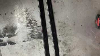

Ich hab mal weiter gedacht ! nur so n gedanke.
und wenn mann das ausgeschnittene Stück wieder auf der andern seite an schweisst ?
Wie gesagt nur son gedanke ....
Gedanke angenommen und wird diese Woche in die Tat umgesetzt. W&Nesch Bleche heute gekommen.
