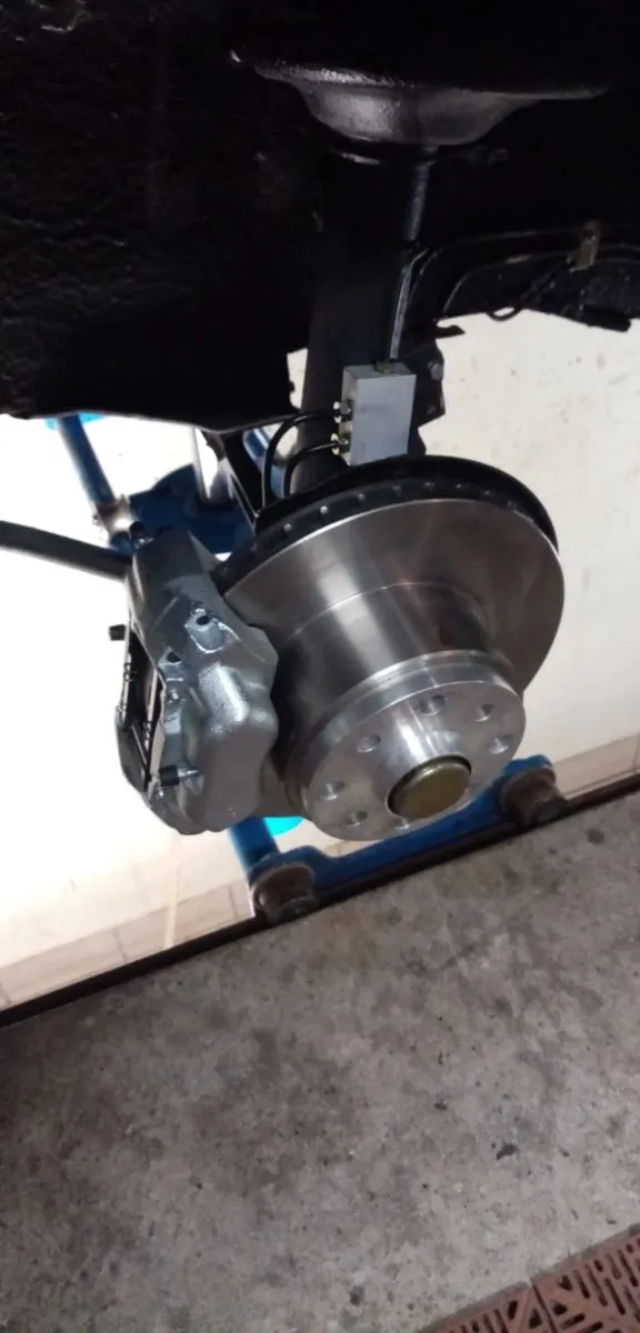

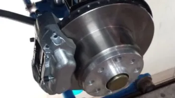

so hatte ich das vor vielen Jahren mal gebaut,den Verteiler für die Bremsleitungen hab ich mir aus Alu von einem Maschinenbaubetrieb herstellen lassen...

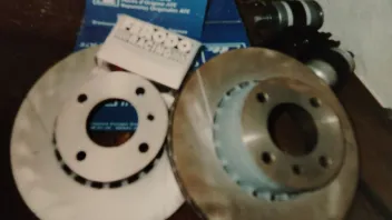

Das mit den Volvosätteln habe vor vielen Jahren aufgrund dieses Gerüchts auch probiert. Gekauft und festgestellt, passt nicht wirklich auf die originale Scheibe, für mich unbrauchbar und eigentlich völliger Mist. Sättel konnte ich zum Glück zurückgeben.
Einzig mir bekannte Bremse für 13 Zoll ist die von IE:
https://www.iemotorsport.com/product/wilwoo…-13-wheels-e21/
Du kannst bei der originalen Bremse vorne mal EBC Red stuff probieren (niemals Green stuff).
Jo Harry ,Green Stuff hatte ich auch mal probiert,absolut entäuschend der Belag egal ob kalt oder warm....
die Willwwod ist halt ne Rennbremse,müsste man prüfen ob die vernünftige Staubmanschetten um die Bremskolben haben,sonst meiner >Meinung nur bedingt alltagstauglich...
Hallo Sven,ich glaub der Horstl hier im Forum hat das schonmal so gebaut mit den Volvosätteln und Länglöchern frässen,falls Du Sättel brauchst ich hab noch nen Satz Neue liegen für nen schmalen Kurs ,fehlt nur ein Entlüfternippel,gerne Pn grüsse Joey
