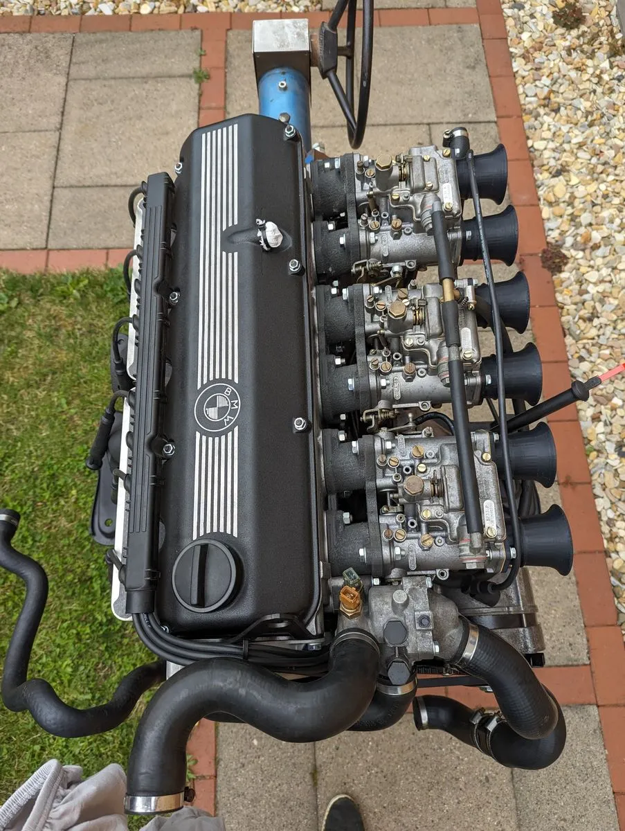

Zu den Vergaser: Ja, es gibt verschiedene Varianten, wie bei den Webern DCOE. Allgemein sind die Dellorto und Weber sehr ähnlich. Anhand der Vergasernummer (auf dem Blechschildchen) kann man herausfinden, zu welchem Model der Vergaser einmal gehörte und welche Bedüsung verbaut wurde (habe eine Pdf im Internet gefunden). Meine Vergaser wurden zum Beispiel im Alfa Romeo Berlina, Coupe GTV und Spider V 2000 verbaut. Es handelt sich außerdem um sehr frühe Versionen (auch pre-emission genannt) der DHLA's, welche super einstellbar sind. Ich habe gezielt nach diesen Vergaser gesucht, wegen der Einstellbarkeit und weil Venturis/Bedüsung in etwa zu meinem Motor passten. Der Motor lief dann mit den originalen Düsen schon echt gut.
Die rot eingekreisten "Bohrungen" sind dicht. Einen grünen Anschluss habe ich für den Verteiler genutzt (Frühverstellung). Und weil es keine andere Option gibt, einen Anschluss in nen Trichter integriert (Spätverstellung).

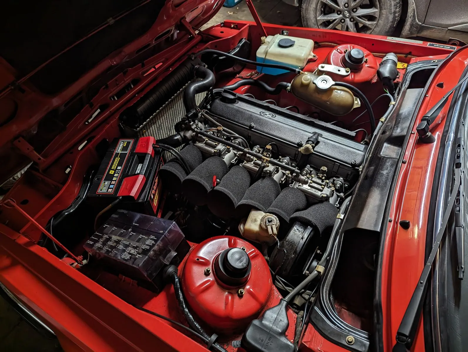

Der Motor rennt mittlerweile 2500km absolut problemlos.
Zwischenzeitlich habe ich einen kleineren Porsche 924 Bremskraftverstärker verbaut, damit die hinteren Trichter etwas mehr Platz haben.
Nachdem ich die Lambdasonden eingebaut hatte, konnte ich die Vergasereinstellung optimieren.
Anfangs hatte ich bei hoher Drehzahl ein Volllastlambda von 0,74. Durch größere Luftkorrekturdüsen konnte ich bis auf Lambda 0,82 abmagern. Außerdem habe ich etwas größere Leerlaufdüsen verbaut, dass hat den Übergangsbereich deutlich verbessert.
Die Trichtersocken haben tatsächlich keinen erkennbaren Einfluss auf den Lambdawert gezeigt.
Zuletzt bleibt natürlich noch die Zündung. Hier fahre ich noch auf der Standarteinstellung. Die Vergaser haben praktischerweise einen Unterdruckanschluss hinter der Drosselklappe zum Synchronisieren. Vor der Drosselklappe gibt es keine Möglichkeit. Deshalb habe ich eine Schlauchtülle in einen der (3D-gedruckten) Trichter eingeschmolzen. Hält super. Ob die Unterdruckverstellung funktioniert, keine Ahnung.

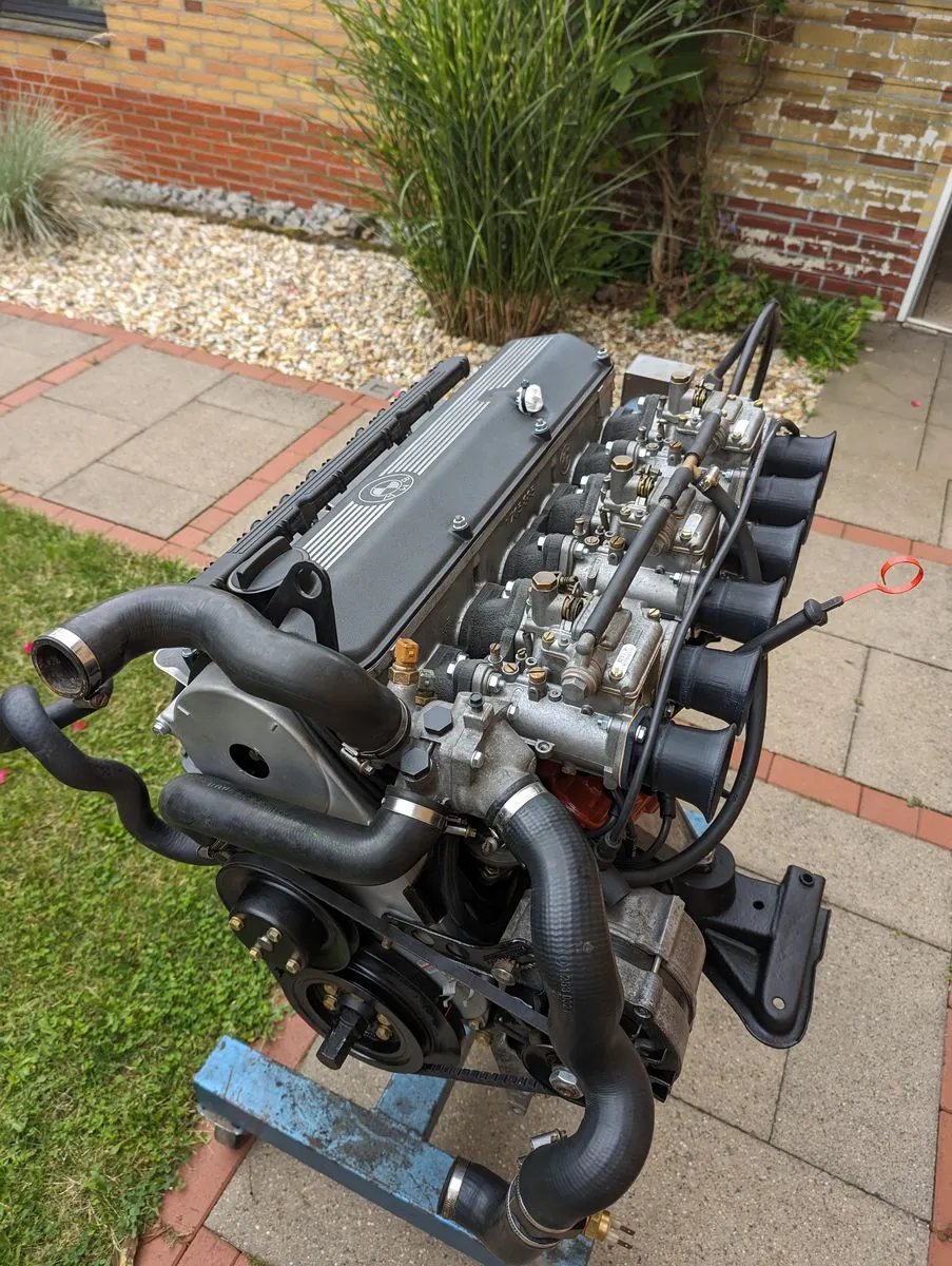

Aber 3 Doppelvergaser mit einer mechanischen, serienmäßigen Benzinpumpe zu versorgen, ist auch schon recht sportlich.
Ob der Block mit oder ohne Öffnung für Benzinpumpe/Warmlaufregler ist spielt doch keine Rolle.
Ein Werkzeugmacher/Maschinenschlosser oder ähnlicher Metall-Fachmann sollte die 2 Bohrungen mit Gewinde und das größere Loch in der Mitte ja wohl
ohne Probleme anbringen können. (Wie im Bild auch nachträglich gemacht)
Ich habe das auch an meinem 2,75Liter Motor gemacht. Allerdings mit Akkuschrauber. Für das große Loch habe ich einen Fasenbohrer durchgewürgt. Funktioniert mit mechanischer Pumpe wunderbar bis jetzt. Zugegeben, ich habe den Motor bislang noch nicht gequält

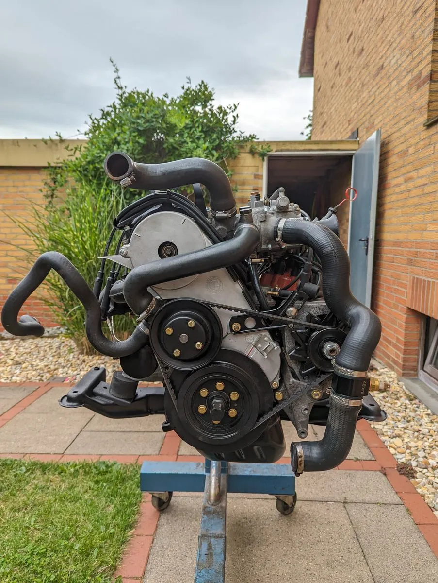

Moin Leute,

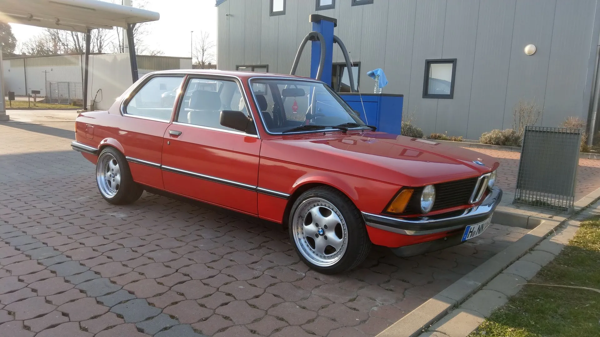

da ich meinen e21 nun seit 3 Jahren besitze und mir dieses Forum seitdem sehr viel geholfen hat, wollte ich mich mal vorstellen
Ich habe meinen 315 mit 170tkm in einem ziemlich schlechten Zustand gekauft. Er stand fast zehn Jahre unangemeldet beim Vorbesitzer, lief nicht und hatte einiges an Rost. Weil der Preis passte und mir die Farbkombination aus Hennarot und schwarzem Innenraum zusagte, habe ich ihn trotzdem gekauft. Zudem waren Recaros und das Sportlenkrad schon drinnen.
Es hat dann ungefähr ein halbes Jahr und 15 geflickte Rostlöcher gedauert, bis der TÜV bestanden war. Gleichzeitig mit dem ersten TÜV wurden auch Artec L 16" Felgen und Koni Gelb Dämpfer mit Lowtec 60mm Federn verbaut. Nach kurzer Zeit kam dann ein Getrag 240 Fünfganggetriebe und Drehzahlmesser. Im zweiten Jahr habe ich zwei Dellorto Dhla 40 Doppelvergaser montiert. Der Sound war schon ziemlich gut. So sah das ganze aus:
Letzten Winter habe ich dann begonnen einen M20 aufzubauen. Basis war ein m20b25 von einem e30 325ix. Als Teilespender musste außerdem ein m20b20 aus einem e12 520/6 dran glauben. Im Grunde wurde es dann ein klassischer 2,7er Umbau, allerdings ist der Hubraum mit einer Diesel m51 Kurbelwelle (Hub 82,7) auf ca. 2,75Liter erhöht. Weiteres: Verdichtung 9,8, Dbilas 282/274, Dellorto Dhla 40 Vergaser, Öldruck-, Temperatur-, Lambdaanzeige, moderner E-Lüfter, Fünfganggetriebe, 323i Diff und Tacho, Auspuff 320/6.
So ist der aktuelle Stand. Ich bin gerade mal mit dem Einfahren fertig geworden. Nach dem Winter würde ich gerne mal auf einen Prüfstand, macht auf jeden Fall Laune
Ich will gar nicht wissen, wie viele Stunden ich schon an diesem Auto verbracht habe. Trotzdem ist der Zustand noch lange nicht zufriedenstellend. Da ich aktuell studiere versuche ich alles bezahlbar zu halten und mache natürlich alles selbst. Mein e21 wird vermutlich niemals im Sammlerzustand sein, aber letzten Endes geht es mir um den Spaß beim Schrauben und Fahren
