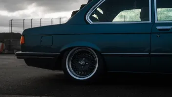

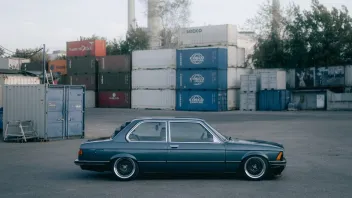

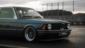

Bilder von zwei Fotoshootings aus dem Herbst…
am Schleizer Dreieck:
Auf dem Container-Hof:

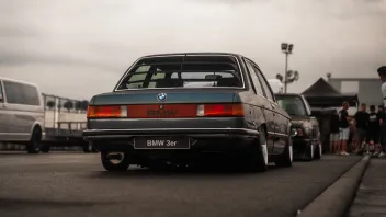

Erste längere Strecke gut bewältigt. Einziger E21 auf dem Event.
Grüße von der XS Carnight Classic auf der Rennstrecke Schleizer Dreieck.
