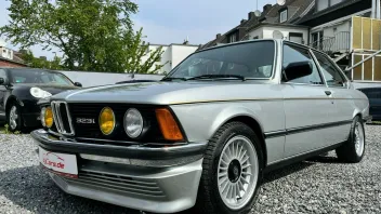

ich schaue mir den u.a. 323i mit H2.7 Umbau am Samstag in NRW an.
Kenn jemand zufällig das Auto?

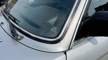

kein Rost! ![]()
Innenausstattung und Fensterrahmen vom 315. Mich würde nicht wundern, wenn der ganze Wagen ursprünglich ein 315 war... von 323i steht da ja eigentlich nix...
Mehr sieht man wahrscheinlich, wenn man die Fotos per WhatsApp anfordert.
edit: Kombistrument mit Loch in der Scheibe für analoge Uhr, Digitaluhr ohne Funktion... ich will gar nicht weiter suchen

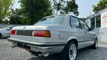

Der steht schon länger. Der Ausschnitt für den rechten Endschalldämpfer sieht auch eher reingeschnitten aus 😳

Sieht nach ziemlicher Bastelbude und ich kann mir kaum vorstellen, dass der eine H-Zulassung hat.
Schaue ihn mir trotzdem mal an, weil's ums Eck ist. Meinen Schrauber nehme ich mit.
mich auch nicht...

Sieht schon deutlich (Windlauf z.B.) nach Schweißarbeit aus. Besichtigung auf einer Hebebühne ist immer empfehlenswert !
Wenn es mal ein 315 oder überhaupt ein Vierzylinder war, dann ist hoffentlich ein originaler Vorderachsträger für den Reihensechser eingebaut.

So wie die Ausnehmung rechts für das Auspuffendrohr ins Heckblech reingezimmert wurde und auf Grund der Fensterrahmen schätz ich dass das ein 315er Kastl war vo wahrscheinlich ein M20B25 mit 2,7l und Motronic drinnen werkelt... Bastelbude
