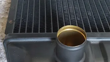

    Die Temperatur meines M20B27 Motor geht bei normaler Fahrt selten über den Mittelstrich. Sobald er steht z.B Ampel geht die Temperatur extrem schnell Rchtg 3/4, der elektr. Lüfter tut das was er soll und regelt runter. Problem ist dass er bei der jetzigen Wetterlage im Stadtverkehr fast permanent elekt. auf höchster Stufe läuft. Wir haben beim Motorumbau einen Spal Lüfter für höhere Leistung verbaut. Der zieht ordentlich Strom und ist sehr laut. Das nervt mich einfach.

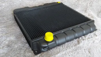

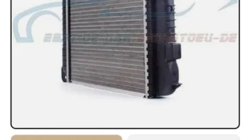

    Mhmm...Kühler neu:scratch:??? Einen !!! gefunden bei Ebay für 530€
    War dann letzte Woche in Duisburg bei Kühlerbau Link...was könnte man da machen. Mein Gedanke...Hochleistungsnetz einbauen lassen. Das geht beim VFL Kühler aber nicht weil: oben unten Kunststoff, dazwischen Alunetz geklammert.

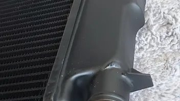

    Alukühler mit mehr Leistung kostet ab 1200€ wenns gut werden soll...Aua. Also doch Ebay. Gesagt getan, der soll dann kommen...und kam dann auch am Samstag. Mir fiel auf...schwer der Karton:shock...ok, Karton in Karton, BMW Etk Nr. war drauf und auch die richtige. Kühler auch für den VFL. Nur ist der komplett aus Metall/Kupfer und nicht geklammert.
    Kennt wer diese Art von Kühler den es so ja eigentlich nicht gibt :scratch:
    Wahrscheinlich wird er das das Stadtfahrhitzeproblem nicht beseitigen, aber vielleicht etwas abmildern. Hinweis vom Kühlerbauer: Ein saugender Lüfter ist einem blasendem Lüfter vorzuziehen wenn machbar. Meine Überlegung geht jetzt in die Richtung des B6 2.8L, oder wie Sven das für sein Motorprojekt umgesetzt hat. Man wird sehen. Erstmal habe ich jetzt einen neuen Kühler:klap:, ein Zündverteiler wird auch grad überholt und sollte demnächst kommen. Da könnte auch was im argen liegen.

    Zum Thema Kühler: Wenn du auf deiner Ebay KaufSeite bist wäre ich Dir dankbar wenn Du Daten vom Verkäufer mitteilen würdest. Du hast ja auch den VFL und der unterscheidet sich vom NFL Kühler. Das die Karosserie geändert werden muss ist bekannt.

    Ich wäre dankbar wenn Du noch die Bezugsadresse für den Wasserkühler mitteilen könntest wenn noch bekannt.

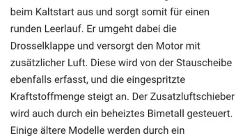

    Die KE-jet regelt über den EHS Drucksteller (ist am MT angeschraubt) elektronisch nach da er auf den Lambdawert zugreifen kann. Dieser ist wohl der modernere Warmlaufregler.
    Gerne...Laufverhalten vom Motor eines 560 SEC, div Probleme. Wurde von Fa Zimmer teilrevidiert und auf Lambdawert 1 ohne Lastzustand eingestellt. Der Wert ist nur die halbe Wahrheit und es wurde aufgezeigt warum der Lamdawert unter Last bei 0.85 liegen soll und wie sich der Motor mit unterschiedlichen Lastzuständen "anfühlt"/ Der Weg dahin ist aufschlussreich erklärt weil sich das Video auf Laien und Hobbyschrauber abstellt.
    Habe mir das Video angeschaut und interessant sind die Randbemerkungen finde ich...gilt auch für die normale Kjet und dem einstellbaren Warmlaufregler. Werde mir demnächst den 190er vornehmen. Bin leider kein gelernter Kfz Spezi, deshalb umso dankbarer für jede Art der Infomation zum Fahrzeug.
