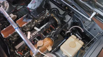

    Der neue Kühler ist seit gestern im Wagen. Ein Teil der alten kühlflüssigkeit habe ich wiederverwendet, größtenteils aber mit destilliertes Wasser ersetzt.
    Als weitere Maßnahme werde ich die jetzige Kühlflüssigkeit ersetzen, auf die für den Rennsport, wie von Dodo empfohlen. Das ist ja schnell erledigt.
    Ja, macht Sinn das schnellst möglich zu machen. Erstens: Kühlflüssigkeit grundsätzlich ersetzen, außer sie war nur kurz im Motor. Und kein destilliertes Wasser verwenden.
    Kühlflüssigkeit verliert zwar den Frostschutz nicht, wohl aber Korrosionsschutz und Schmierfähigkeit. Entmineralisiertes Wasser begünstigt Kavitation.
    Das Motul Zeug mit Augenmaß / nach Anleitung verwenden und darauf achten, wo das Fahrzeug im Winter abgestellt wird. Prestone ist ansonsten eine gute Alternative.
    Ich habe den Ölkühler hinter den rechten Scheinwerfer gesetzt. Hat den Vorteil, dass ich bei Bedarf die Abdeckung hinter dem Scheinwerfer abnehmen kann. Und er behindert / beeinflusst die Wasserkühlung nicht. 90 Grad Öl konstant. Ich habe eher das Problem, warm zu werden durch das E 28 Thermostat. Aber den Tod kann man bei reinem Sommerbetrieb sterben. Zumal eher fraglich ist, ob es einer ist...
    Dass der 190er keine Probleme hat wegen Visko wundert mich nicht. Bei den alten Dingern machen eher die E Probleme weil sie das Wasser kühlen und nicht den Motor und zu allem Überfluss auch noch der Kühlluft im Weg sind. Hat BMW offensichtlich schon vor 50 Jahren erkannt
