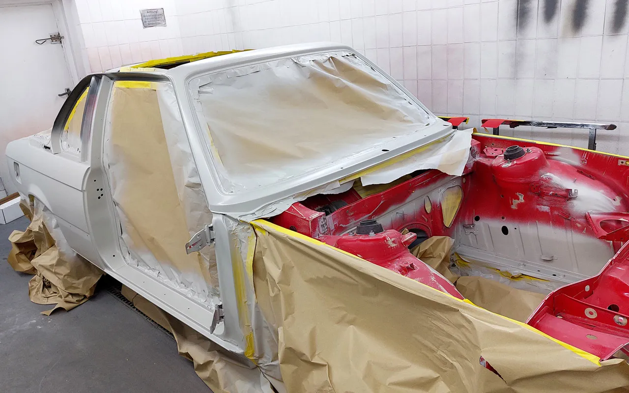

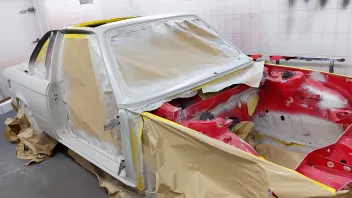

Zuerst trug Andreas auf die angeschliffene Außenhaut eine helle Grundierung auf:
Andere Seite:
Seitenschweller:

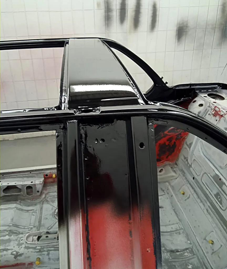

Helle Grundierung ist bei Brillantrot sehr wichtig – ich habe mal eine Lackierung in dieser Farbe gesehen, die eine dunkle Grundierung als Basis hatte – wirkt nicht in der Sonne! Als nächster Schritt wurde der Targa-Dachrahmen in seidenmatt-Schwarz lackiert:

Überrollbügel,

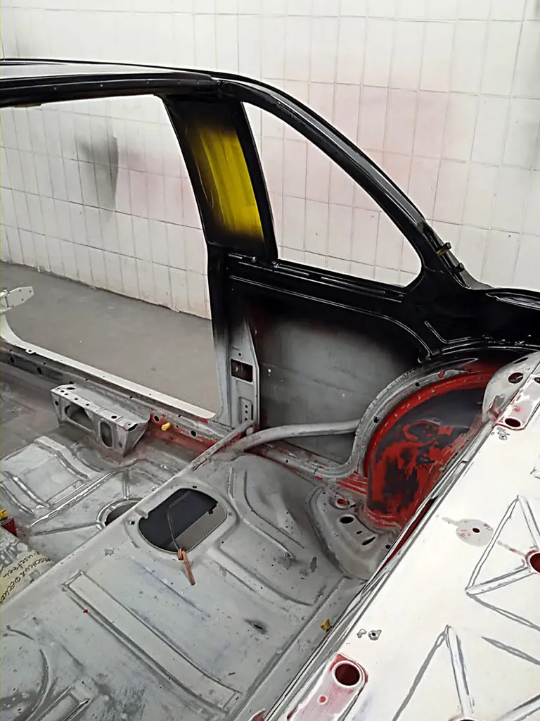

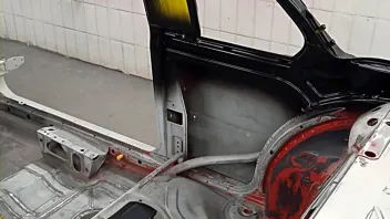

C-Säule links,

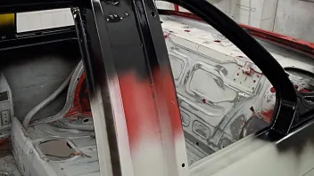

und rechts:
