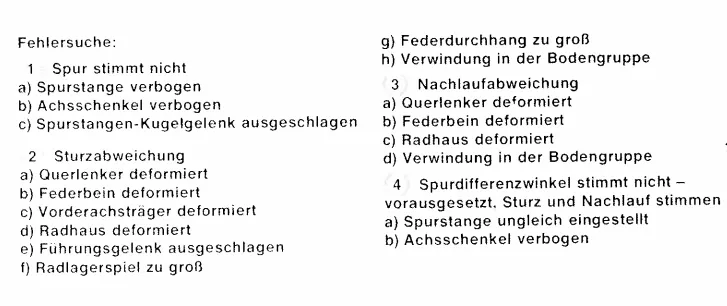

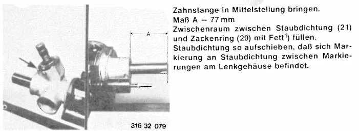

    So nach dem ganzen hatte ich irgend wo mal gelesen Mittelstellung Lenkrad schön und gut aber nicht bei einer Achsvermessung. Hier sollte das Lenkgetriebe in Mittelstellung sein. Hier der Tipp von Andreas . Schlagt mich bitte nicht wusste das bis dahin nicht.
    So jetzt habe ich versucht nach der Anleitung Bild1 die Mittelstellung einzustellen. Also habe ich die Markierungen wie im Bild2 so gestellt, dass es übereinstimmt. Dann den Maß A aus Bild1 korrigiert. Ob ich die 77mm richtig messen konnte kann ich nicht einmal sagen, weil ich nicht aus der Anleitung ermitteln kann von wo nach wo genau gemessen werden soll. Dazwischen sind ja noch die Staubschutzgummis. Nun den, ich dachte mir wird schon passen, wenn keiner vorher da rumgemacht hat. Also habe ich die Markierungen am Gehäuse als Mittelstellung genommen. Lenkrad war jetzt noch mehr nach links gedreht. Und hier denke ich wurde das Lenkrad mal falsch montiert. (wer das wohl war :rol: )
    Jetzt nochmal ran en die Einstellung an den Spurstangen. So jetzt kommt das große Preisrätsel. Auf der linken Seite soweit alles ok. Auf der rechten Seite aber nicht, weil ich nicht mehr an dem Spurstangenköpfen reindrehen kann. Kein Gewindewicklung mehr vorhanden. Und die Vorspur ist enorm groß 16mm.
    Jetzt habe ich die Befürchtung. Das mit meiner Kompletten Achsaufhängung etwas nicht passt. Dazu habe ich mir alles angeschaut was hier wie im Bild3 zu sehen ist. Alle Fehlernquellen nochmal angeschaut. Mir ist nichts aufgefallen.
    Kann es sein, das bei der Umrüstung vom 318i auf 323i Achsen etwas schief montiert wurde. Kann das überhaupt gehen. Die Verschraubungslöcher lassen das doch gar nicht zu. Oder habe ich wieder irgendwo einen Denkfehler?
