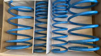

Falls es nicht einstellbar sein muss gibt es bei Ebay die Eibachfedern,laut einigen Aussagen hier sollen die mit das Beste an Federn sein was es für den E21 gibt.
Findest du dort unter der Artikelnummer 257578800992
Mit den Bilstein B8 lägst du dann knapp bei 1000€.

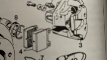

Ich finde sowas relativ einfach,für den Repsatz reicht es völlig aus über Google den Begriff bmw e21 Kolben Bremssattel 33mm einzugeben.
So hab ich die damals auch gefunden und bei mir verbaut.
Da ich diese Sätze von meinem alten E36 und jetzigem E46 kenne weiß ich das die funktionieren.
Bei meinem alten E36 waren die 8 Jahre auf beiden Achsen drin bis er nach 24 Jahren zum Schrott kam,bremste bis zum Schluß gleichmäßig.
Beim E46 sind sie jetzt über 7 Jahre drin,laufen immer noch sauber.
Beim E21 sind sie zum Tüv reingekommen,auch da vorne und hinten gleichmäßiges Bremsbild auf dem Prüfstand.
Wenn deine alten Kolben sauber in der Lauffläche sind kannst du die auch wieder verwenden.
Von W&N dürften auch keine anderen sein,dafür gibt es nur 1-2 Anbiter.

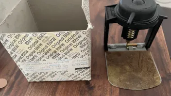

Technisch ist der Druck im System ja abhängig von der Temperatur.
Bei unseren Fahrzeugen reicht da der 1 Bar aus weil da die normalen Temperaturen unter 100 Grad liegen.
Der Deckel hat also das gemacht was er sollte,nämlich bei einer höheren Temperatur öffnen.
Nur weil es ein M50 Motor ist heißt das nicht das er auch den 2 Bar Deckel braucht,der M50 wird ja original mit Kennfeldthermostat auch mit bis zu 105 Grad betrieben.
Das sind alleine schon 15 Grad Unterschied im Normalfall,dieser braucht dann auch einen Deckel für höhere Drücke.
Der wäre für deinen Motor bei etwa 90 Grad Normaltemparatur sogar kontraproduktiv da er keinerlei Schutzfunktion mehr erfüllen könnte.
Selbst wenn das System die 2 Bar verträgt würde der erst öffnen wenn der Motor über 120 Grad hätte.
Vielleicht hat dein System durch höhere Leistung auch einen etwas schnelleren Temperaturanstieg,so das der 1 Bar Deckel immer wieder ein wenig Wasser durchgelassen hat,und es dann bei etwas zu wenig Wasser zu den 105 Grad geführt hat.
Ich würde es mal mit dem Deckel mit 1,2 Bar versuchen,das wäre der Wert den auch der E30 325i hat.
Den Reparatursatz für die 33mm Kolben gibt es günstiger als Komplettsatz.
https://www.bandel-online.de/2x-frenkit-rep…AiABEgIgVvD_BwE

Bin gerade bei den 51mm Federbeinen für die Eibach Federn,mal sehen wann das Geld für die teueren Bilstein B8 da ist.
