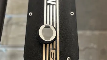

Hi ja das mit dem Luftfilterkasten verstehe ich, sieht halt nicht so gut aus wenn der halbe Deckel verdeckt bleibt.

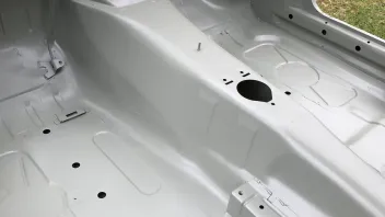

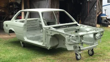

Ja wenn man einmal anfängt mit Rost 🤦besser einmal richtig. Strahlen beim Profi und direkt Epoxy drauf.
Den Deckel habe ich für mich gemacht und hatte auch vor diesen zu montieren. Kann noch einen anfertigen ist kein Problem. Die Streifen das BMW und das E21 lasse ich Lasern. Dazu 2K Flüssigmetall VHT Grundierung und Wrinkl Lack. Kosten an Material ca. 60€. Deckel wird gesäubert und Glasperlen gestrahlt. Mit einem günstigen Deckel im Ankauf kann es unter 200€ bleiben, oder im Tausch. Das ist aber hier keine Werbung in eigener Sache ☝️ ich wollte meine Idee nur mit euch teilen. Auf die Idee bin ich gekommen als ich meinen BMW Schlüssel mit E21 Schlüsselanhänger auf einen Deckel abgelegt habe 😀
gehst Du in die Serienfertigung für 4 und 6 Zylinder
?sehr schick!!!
Kleinserie 😜

Hi nur Schade um die schöne Keramikversiegelung
Aber ja muss halt gemacht werden, Rostfrei gibt es halt nicht. -

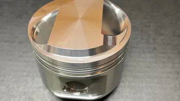

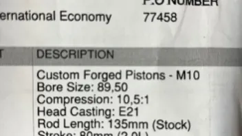

Und die Kolben für 135 mm Pleuel
Diese Kolben sind für 144mm Pleuel
Moin
Kolben passend für den E21 2.0 Zylinderkopf sind nicht verfügbar, jedenfalls nicht Neu und mit erstem Übermaß 89.25 wird es richtig schwer was zu bekommen. Ich habe schon mehrere Kolben passend für Brennraumform des E21 ZK in den USA bestellt. Dort kann man diese nach seinen Wünschen, Bohrung, Verdichtung usw. konfigurieren. Kosten mit Versand und Zoll so um die 1000€ der Satz.
