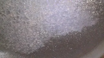

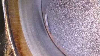

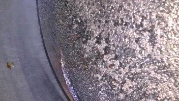

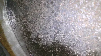

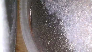

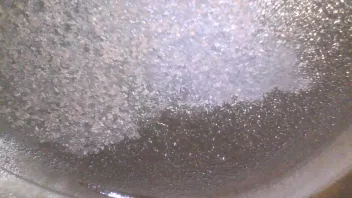

Hier die Fotos. Kerzen riechen nach stark nach Sprit.
Der "dunkle" Kolben war vor dem Start. Der halb nasse kurz nach dem Start (max. 2min).

ich habe seit jeher leichte Startprobleme am 323i. Es qualmte nach einigen Minuten Standzeit beim Starten leicht bläulich. Auch ein Zylinder kommt erst ein paar Sekunden später zu den 5 anderen hinzu.
Die Durckverlust- und Kompressionsmessung war sehr gut. Alles i.O. Zündung i.O. CO i.O.
Da ich kaum fahre dachte ich erst an die VSD aber das obglitarische Wölkchen bleibt aus.
Als ich heute das Wägelchen stehen sa dachte ich schaust mal in die Brennräume rein.
Endoskop (Bilder folgen) - Kerzen nass, Kolben auch.
Etwas laufen lassen - nochmal rein geguckt. Zylinder trocken aber siehe da, es läuft Sprit rein. In alle Zylinder. Man sieht wie es sich leicht ausbreitet.
