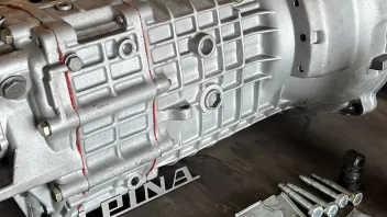

    Ich fahre Aktuell M10 mit 170PS Alpina Getriebe und 3.45 Diff 25 % Sperre. Also das längste 🤔Geht sehr gut, auch auf der Autobahn mit sehr niedriger Drehzahl. Ich würde aber schon gerne wissen wie es sich mit einem 3.91 Diff fährt. Das 3.64 würde ich in der Testphase wohl überspringen. Ein 3.91 habe ich noch liegen, das werde ich wohl als erstes testen. Vor dem Alpina Getriebe hatte ich ein Sportgetriebe gefahren, selbst mit dem langen 3.45 Diff empfand ich es sehr unangenehm schon bei 140km/h mit dieser hohen Drehzahl.

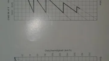

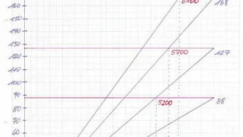

  • Vor dem Alpina Getriebe hatte ich ein Sportgetriebe gefahren, selbst mit dem langen 3.45 Diff empfand ich es sehr unangenehm schon bei 140km/h mit dieser hohen Drehzahl.
    Mit dem 3,91 und 0,86 dreht der, je nach Abrollumfang, bei 130 auch um die 4.000. Was mir immer sehr geholfen hat waren und sind selbst gezeichnete Diagramme. Das kann man sich dann Abends in Ruhe auf dem Sofa anschauen. Anbei ein etwas älteres Diagramm gerechnet mit 205 / 50 / 15 und 3,91er Achse. Im Rennauto war das ok. Für die Straße etwas kurz, da fahre ich 3,45. Gibt, rein rechnerisch, bei 205 / 50 / 15 195 km/h bei 6.300 (maximale Leistung).

  • Ja Gotschi ,
    das Alpina Getriebe ist schon ein Sahnestückchen,wie gern ich so eins hätte,koennte mir in den A... beissen,das ich mir früher keins gesichert hab,wo die noch erhältlich waren
    Falls mein E21 irgendwann mal wieder laufen sollte werd ich 5 Gang Sport mit einer 3,23 Achsübersetzung fahren,der Motor ist eh ein bisschen sportlich ,kann locker 7400 u/min von daher sollte das ganz gut funktionieren
  • Ja Gotschi ,
    Ja da bin ich auch nur durch Zufall ran gekommen . Ich hatte den Richi von GMT Bauer angerufen wegen alternativen zum Sportgetriebe und er hatte das Alpina überholt im Regal liegen. Habe es dann gegen das Sport getauscht mit paar Euronen Zuzahlung 😎
