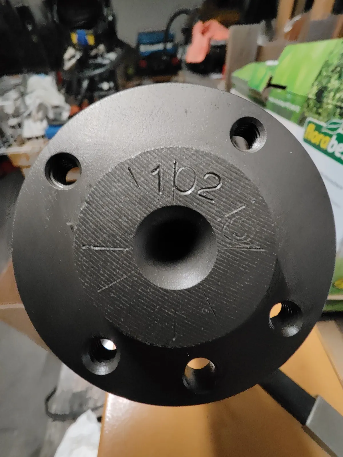

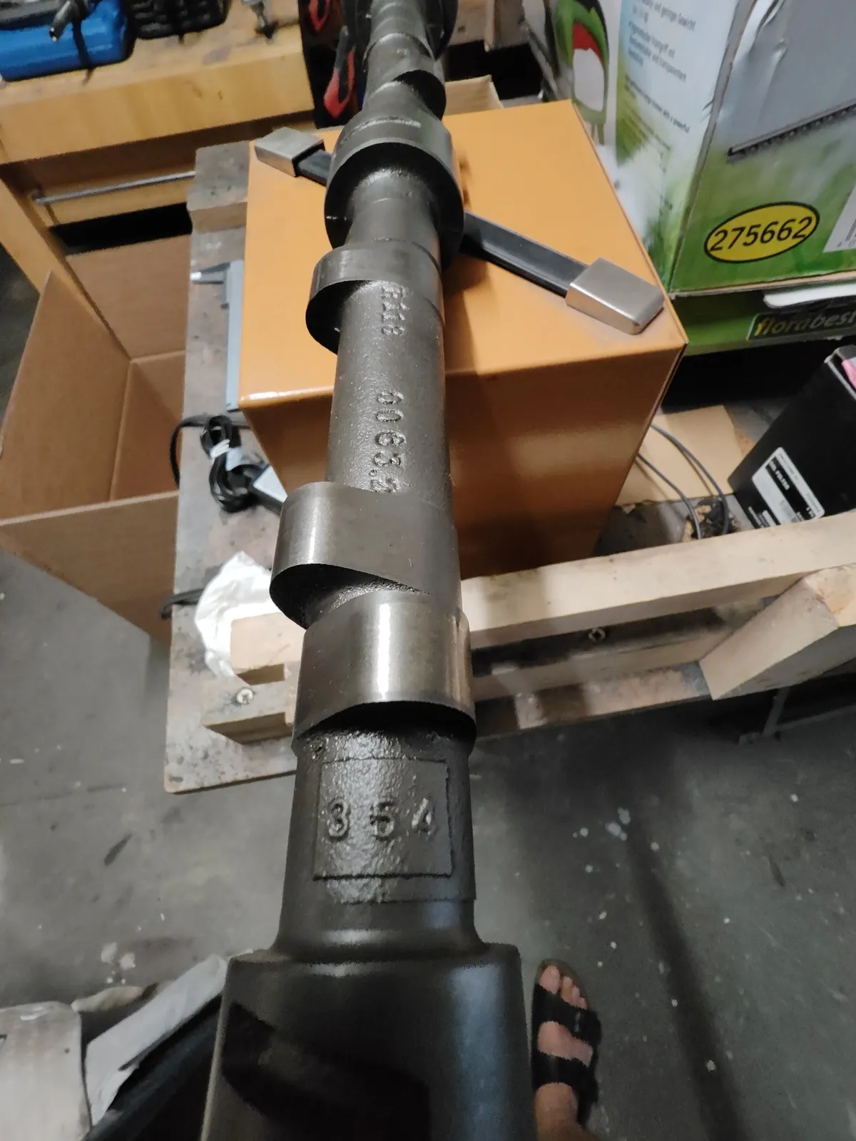

@ Jürgen: Danke für das Datenblatt. Habe die Fotos von den Wellen auch an die Fa. Schleicher gesandt. Aber auch die konnten die Wellen nicht zuordnen.
Nun, die defekte ist mit der eingeschlagenen "3" auf dem Antriebsflansch eine 300° Welle von BMW ( Ziffer 2 = Serie, 3 =Sportnockenwelle).
Die "neue" hat minimal andere Werte scheint wohl tatsächlich 296° zu haben.
Egal, habe das NW-Rad um einen Zahn versetzt (Überschneidungs OT jetzt genau mittig) und siehe da, der Motor dreht wieder bis 7300 U/min
. Kommt mir nicht ganz so bissig vor wie mit dem alten Kopf, aber ich denke, dass dies von den unterschiedlichen Werten der NW kommt in Verbindung mit dem um 0,7 mm weniger geplanten neuen Kopf.Zündung auf 25° bei 2400 U/min eingestellt (Ti, TII Verteiler ohne Unterdruck ist verbaut). Klingeln tut er nicht.

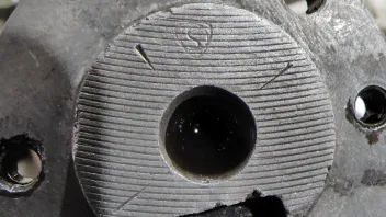

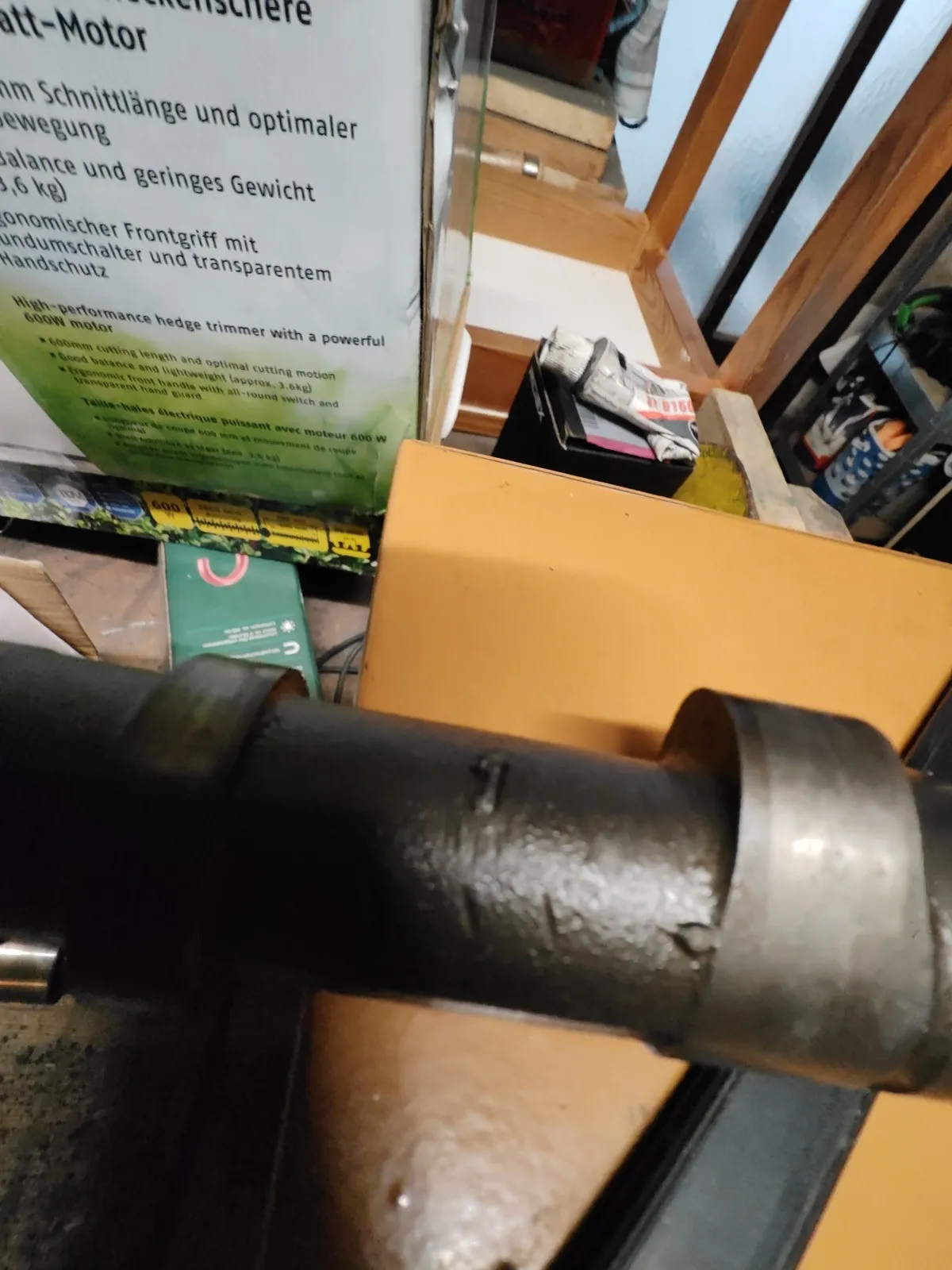

. Zum Glück hatte ich mir im letzten Jahr eine originalen 320i Kopf gekauft und weggelegt. Soweit, so gut. Nach genauer Sichtung den defekten Kopfes nächste "Überraschung". Es war eine schärfere Nockenwelle (vermutlich 300° von Schleicher????) verbaut, bei der die Nocken des 1. Zyl. sehr "wunderbar"
aussahen (siehe Bilder)!

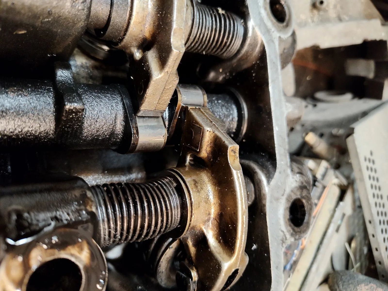

.Kann mir einer von euch sagen, ob das wirklich eine Schleiche 296er ist (siehe Bilder)??

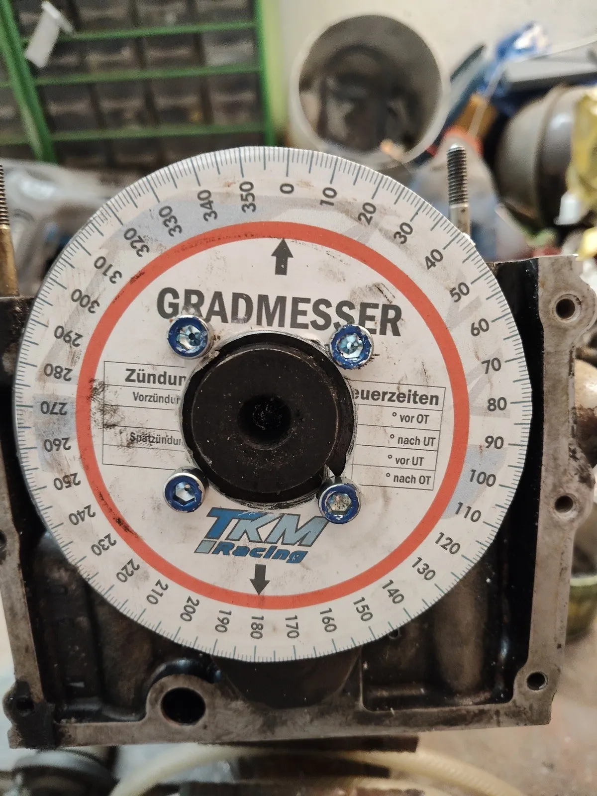

Hier mal ein Foto eines alten 02 Kopfes um Beispielhaft zu zeigen, wie die Nocke im 320i momentan steht. Ich hoffe, man kann es einigermaßen erkennen.
Und nun die Gretchenfrage: Woher kommt der Leistungsverlust????
