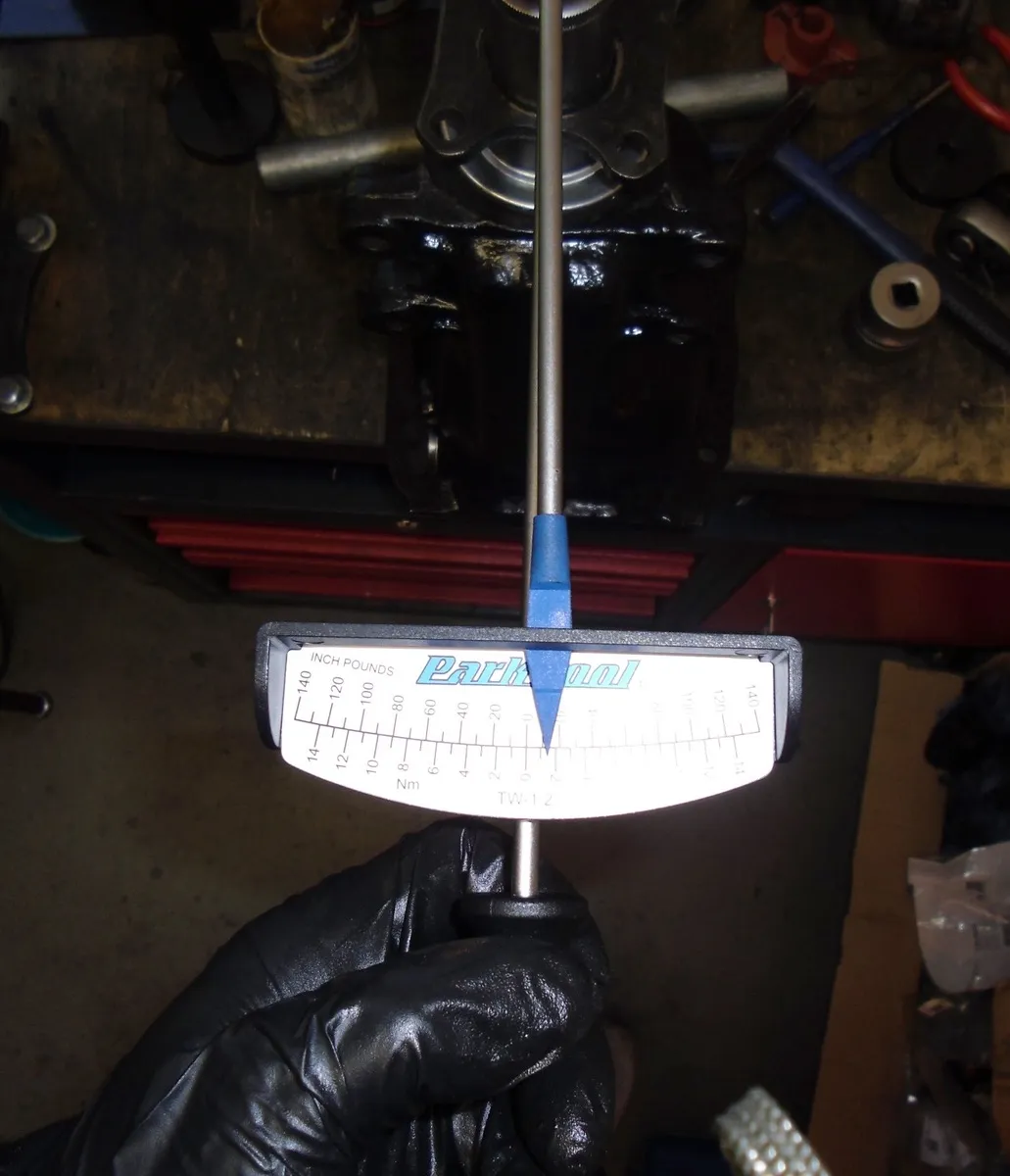

    Nachdem ich ohnehin eine Presse wollte, wurde flux eine bestellt und die eigentlichen 4 Stück Lager inkl. Dichtungen, Spannhülse, Wellendichtringe, etc. natürlich auch. Ebenso ein paar Werkzeuge, wie Lagerabzieher, Treibsätze und eine magnetische Messuhr. Problematisch war es einen erschwinglichen Reibwertmesser aufzutreiben, auch habe ich niemanden gefunden der mir einen leihen kann. Aber was misst denn eigentlich ein Reibwertmesser, eigentlich ja nur einen Drehmoment und so habe ich mir einen Drehmomentschlüssel mit Torsionsstab aus dem Fahrradbereich besorgt. Der kann kleine Drehmomente von 0 - 14 Nm messen.
    Vor dem Zerlegen des Diffs habe ich zuerst den Reibwert des Trieblingslagers gemessen (0,8 Nm), das Verdrehflankenspiel (0,1mm) geprüft und mit Tuschierpaste das Laufbild der Zahnräder begutachtet. Also konnte das Zerlegen beginnen.

    Danach habe ich das obere Trieblingslager in den Triebling eingepresst und dann den Reibwert mit Hilfe der Mutter eingestellt. Hierzu musste ich erst einmal den richtigen Reibwert recherchieren, am Ende hatte ich zig verschiedene Werte. Nachdem ich jemanden fragen durfte der das hauptberuflich macht, verwendete ich den Wert von ca. 1,7Nm. Weil mir hier die Erfahrung fehlte, habe ich eine Spannhülse geschrottet, indem ich die Schraube zu stark angezogen und somit den Reibwert zu hoch eingestellt hatte. Habe ich unter Erfahrung verbucht.

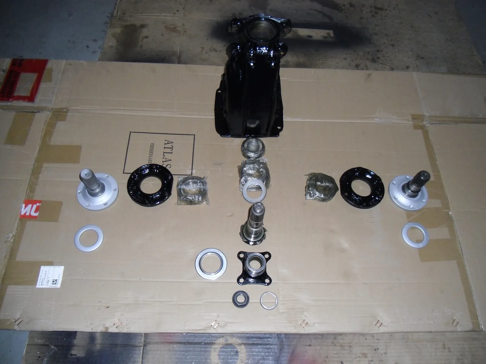

    Das Tauschen der Lager ist bei allen Differenzialen, egal ob mit oder ohne Sperre, gleich. Also nochmal von vorne - ich wusste ja nun wie das geht und somit ging das entsprechend schneller. Äußerlich hübsch machen musste ich es auch nicht, habe ich ja schon vor ca. 1,5 Jahren gemacht. Beim 1,7 Nm Reibwert einstellen des Trieblings habe ich diesmal keine Spannhülse vergeudet, auch da hilft angeeignete Erfahrung.

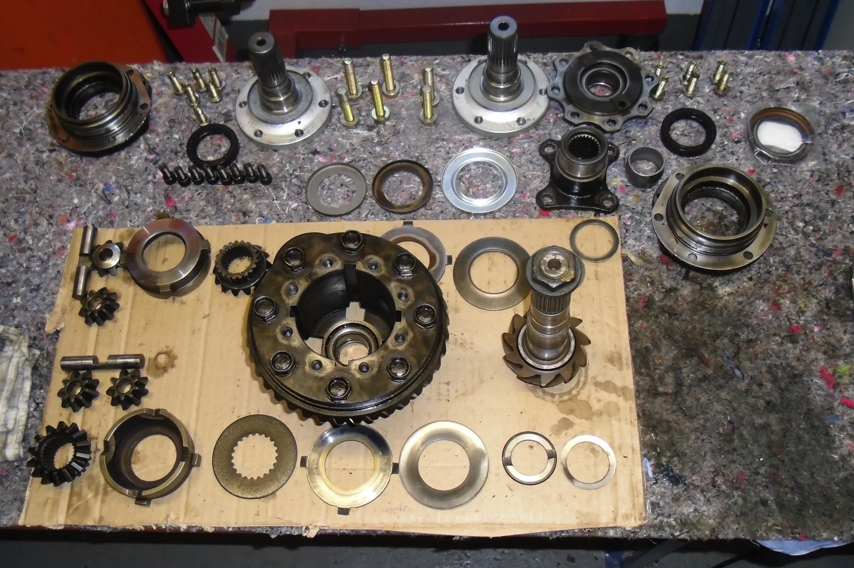

    Der Unterschied beim LSD ist das Kegelradgetriebe, welches die Kupplungen beinhaltet. Nachdem mich der Ehrgeiz gepackt hatte, wollte ich das unbedingt auch überholen. Also alles zerlegt und sämtliche Teile in der richtigen Reihenfolge und Lage zurechtgelegt. Meine Güte, das war alles schrecklich verklebt, überall eingetrocknetes altes Öl und was weiß ich denn noch so alles. Die Nuten im Kegelradgehäuse waren so verkleistert, dass ich die Einzelteile nur mit Mühe herausbekam. Hat aber dann geklappt und nachdem alles mühsam gesäubert und poliert war, sah es so aus.
    Ich hatte arge Bedenken, dass die Druckplatten durch Riefen kaputt sein könnten, weil die Innen- und Außenlamellen verrostet (ja, verrostet!!) waren, aber zum Glück sahen die perfekt aus - Schwein gehabt und so musste ich nur die zuvor neu besorgten Innen- und Außenlamellen verwenden.

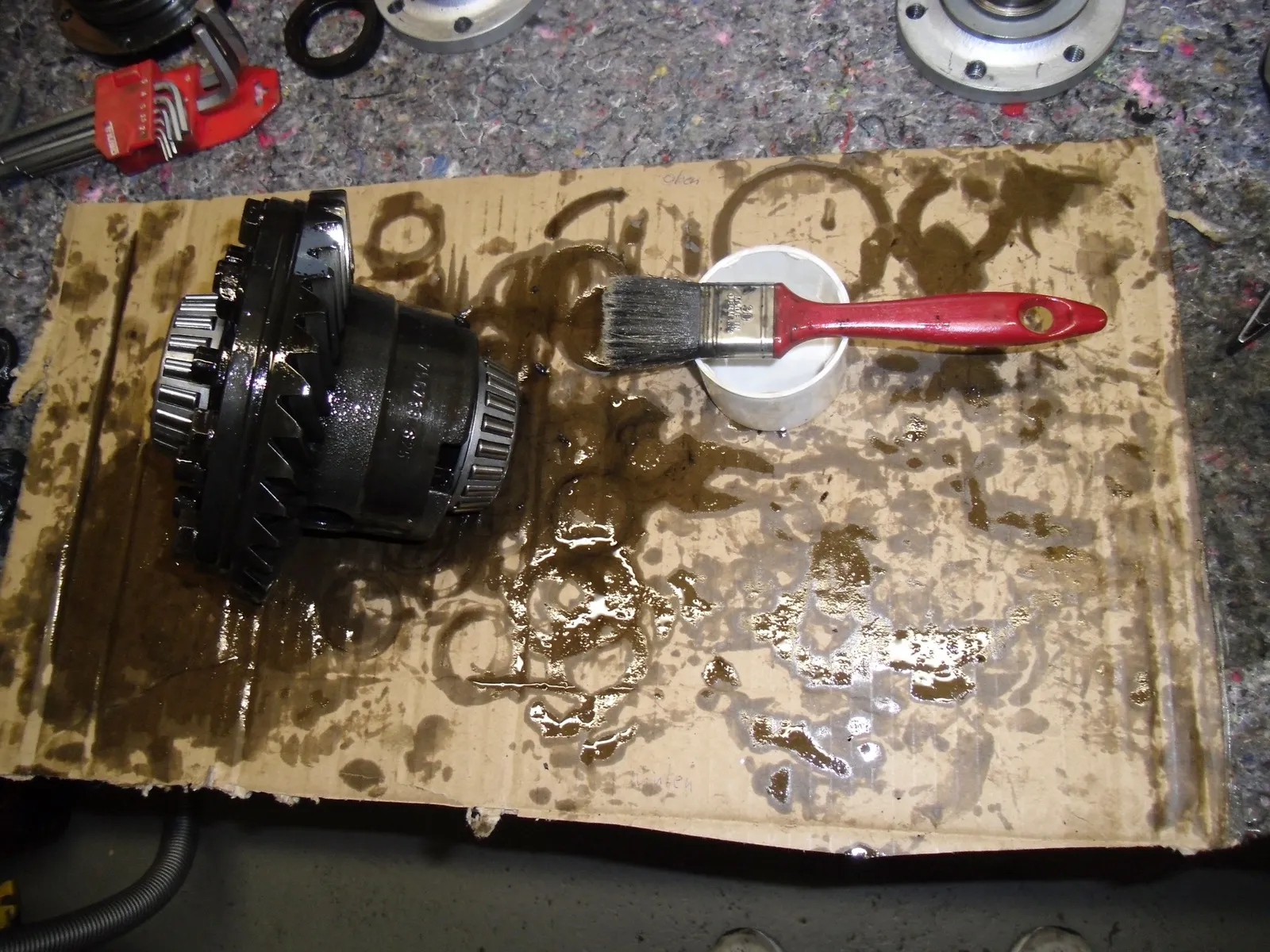

    Dann im Anschluss alles wieder in der richtigen Reihenfolge und mit gaaaanz viel Öl (super wichtig) zusammengebaut. Hier auch schon mit den neuen seitlichen neuen Lagern zu sehen.
    Zu guter letzt dann alles wieder zusammengebaut. Zu meiner Überraschung musste ich keine Justierungen bei den seitlichen Lagerdeckeln vornehmen, Original-Distanzscheiben links 1,6mm und rechts 1,5mm passten sofort, d.h. Verdrehflankenspiel 0,08 und ein sauberes Laufbild der Zahnräder.
