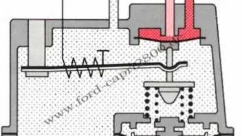

Habe dann viel gelesen um mich noch mal mit der Thematik Warmlaufregler zu beschäftigen und es hat meiner Meinung nach sehr gut geklappt und das Ergebnis kann sich sehen lassen
Zuerst ein mal eine Darstellung vom Warmlaufregler, dieser reguliert den Steuerdruck welche die hydraulische "Gegenkraft" für den Systemdruck darstellt und somit das Auslenken des Steuerkolben beinflusst.
Im kalten Zustand drück der Bimetallstreifen die Feder nach unten, wodurch die obere Membran entlastet wird und der Steuerdruck sinkt. Der Steuerdruck "kalt" lässt sich über die Höhe des Stiftes an dem Bimetallstreifen bestimmen. Desto höher der Stift - desto höher der Steuerdruck.
Im warmen Zustand (siehe Grafik) hat das Heizelement und/ oder Motorabwärme den Bimetall angehoben und der Steuerdruck steigt an - das Gemisch wird da durch magerer. Der Steuerdruck warm lässt sich über die Höhe der zweiten Buchse/des Stift auf der Unterseite des WLR´s einstellen. Desto höher der Stift im WLR - desto höher der Steuerdruck warm (mager).

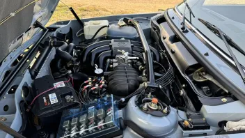

Sooo gibt endlich mal wieder ein paar neue Infos:
Der Wagen stand von März bis Juni bei Kolb Motorsport zum Bau einer Edelstahlabgasanlange ab Krümmer und die komplette Eintragung vom 2,8l Motor und noch für eine kleine Abstimmung.
Motor hat laut Protokoll 193PS in der Spitze gedrückt - wurden aber dann wieder ein paar grad Zündung rausgenommen damit der Motor sicher läuft auch mal ohne ultimate 102.
Fährt sich sehr sehr spritzig und ist schon mehr als genug in dem kleinen Auto 😎

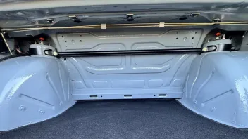

Ansonsten habe ich das Wochenende genutzt um den Unterboden zu waschen in Vorbereitung auf eine Konservierung mit Unterbodenwachs.
Frisch gewaschen:
Frisch gewachst:
Bis das der Rost und scheidet 😇
