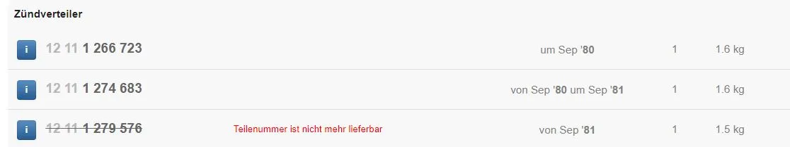

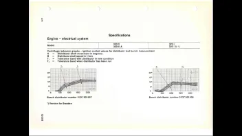

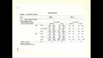

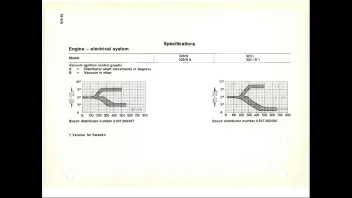

mich würde interessieren, wie sich die unterschiedlichen Zündverteiler im Betrieb an ein und demselben Motor bemerkbar machen.
Also wenn ich in meinen 323i von 82 eben nicht den Verteiler mit der Endziffer 032, sondern einen anderen einbauen würde.
Andiskutiert hatten wir das Thema hier schon mal.
Aber wie sich der Unterschied der verschiedenen Zündverstellkennlinien im Betrieb darstellt wird da leider nicht konkret beantwortet.
Kann ich die Verteiler untereinander tauschen oder nicht?
