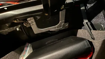

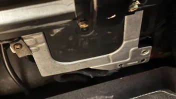

Hallo Kollegen,
ich bin auf der Suche nach einem identischen Teil, wie es mein E21 im Handschuhfach oben hat. Denke, es hält da oben das / ein Motorsteuergerät.
Was könnte es sein und wo könnte ich etwas baugleichen bekommen?![]()

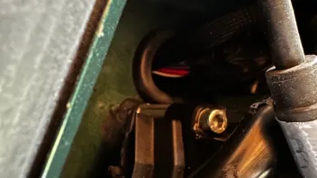

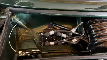

Ein paar Fotos von der „genialen“ Konstruktion
Juchhu, jemand der eine KMS Anlage verbaut hat - wie mein E24👏
Ist ein Alpina B7. Batterie sitzt schon im Kofferraum, und das Steuergerät wurde „über“ das Handschuhfach verlegt - bzw. bamselt an den Kabeln so vor sich hin.
Problem: Wasser, welches durch die/das Gitter auf der Motorhaube reinregnet, findet - logisch für uns, nicht den „Experten“ - den Weg die Kabel entlang zum Steuergerät. Hat beim Disselhoff, der die KMS-Einstellung gemacht hat, zu anhaltendem Kopfschütteln ob der korrodierten Kontakte am Steuergerät geführt.
Um diesen Unfug zu beseitigen, habe ich zwei oder drei Baustellen:
Abdichtung der 50mm Öffnung aus dem „Kasten“ in den Innenraum. Dazu habe ich aus dem Bootsbau eine konisch gebaute Dichtung mit 50mm auserkoren.
Erweiterten Wasserschutz für Regen-/Waschwasser unter dem Lüftungsgitter in der Motorhaube. Dafür 2. gewellte Abdeckung besorgt, wie sie beim E24 zwischen den beiden Lüftungsgittern (unter der Motorhaube😉) sitzt. Ziel: mechanisch anpassen bzw. bestehende verlängern, damit kein Wasser von oben durch das Gitter die zur KMS gehörenden Teile außer Gefecht setzt.
Irgendeine Halterung/Befestigung für das Steuergerät finden, damit es sicher und fest sitzt - oberhalb des Handschuhfachs.
Hört sich vielleicht alles strange an, aber so wurde es alles vom „Experten“ hingebastelt, und ich bin vieles, aber kein Autoexperte. Deswegen dauert es etwas, bis ich Bastel-Blödsinn erkannt habe.

Es geht um meinen E24, Jürgen hat ihn mir damals als Projekt vorgeschlagen, bei dem Aufgrund von - nenne es mal Teilemangel der Motorelektrik - bei der Restauration eine Lösung gewählt wurde, die dazu führte, dass jetzt ein Motorsteuergerät seinen Platz innen über dem Handschuhfach gefunden hat, frei vor sich hinbammselnt. Ich habe mir dann gedacht, mal schauen, wie es beim E21 aussieht, sind ja beide aus 1980.🧐 Habe dann im Handschuhfach oben befestigt was gesehen, dachte bis zu Euren Beiträgen, dass könnte was sein, was sich auch für den E24 als Lösung anbietet.
Mittlerweile halte ich es aber für möglich, dass beim E21 da ein Gerät verklappt wurde, welches für die DME - die mir der gleiche „Experte“ als innovativ und zukunftssicher gepriesen und dann im E21 verbaut hat, der den E24 Jahre in seiner Werkstatt von links nach rechts geschoben hat.
Deswegen andere Idee: kommt eventuell beim E30 so eine Installation mit Haltevorrichtung vor?
E30 kenne ich nur und ausschließlich als Nutzer, nicht als Schrauber/Bastler. Versuche jetzt, durch Kreativität Ansätze die Probleme nachhaltig und sicher zu lösen, die durch die nicht zu Ende gedachten Umbauten des „Experten“ verbrochen wurden.

Moin Kollegen,
bin nicht sicher, aber „oberhalb“ vom Handschuhfach scheint ein Halter (für Steuergerät?) zu sitzen.
Hat das Teil eine eigene TN? Wenn ja, welche?
Dank im Voraus,
Manfred

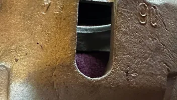

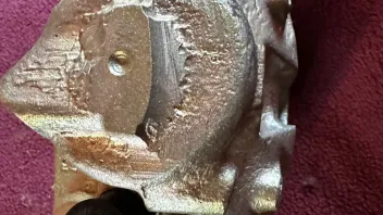

Frage an die Bremsenexperten:
Habe noch 2 Gehäuse für Bremsen gefunden, bei denen ich nicht mehr weiß, für welche BMW-Baureihe die sind. Kann mir jemand einen Tipp geben?
