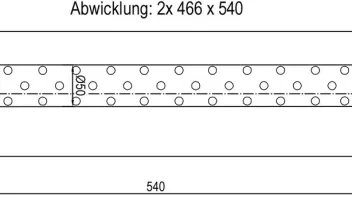

Wieder mal ein Update von mir: Ich werde wohl bei Fox in Johanngeorgenstadt (fox-sportauspuff.de) 2 Endschalldämpfer nach meinen Vorgaben bauen lassen. Ich könnte das auch selbst machen, doch das wird sicher teurer und kostet mich meine knappe Zeit. Bei Fox bekomme ich einen runden ESD in 15 x 54 cm (Original 16 x 54 cm), mit Abgängen nach Wunsch für knapp 200 € je Stück - und mutmaßlich besser verarbeitet als meine DIY-Bastelei. Der Versatz ist wie beim Vorbild leicht außermittig.
Weiter unten die Skizze vom Anbieter.
Ein Eindstück (gerollt) kann ich sebst anschweißen, und den Eingang mache ich sowieso mit V-Band-Schellen. Das ist in meinen Augen die effektivste Lösung. So muss ich nur die ganzen Rohre machen, da ich als Mittelschalldämpfer ja den von Simons verwende.

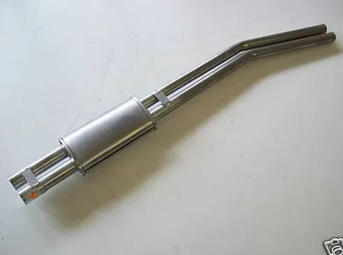

Habe zwei Original Hartge Endtöpfe (HARTGE 32), die zwei Rohre die vom MSD zu den ESD führen. Und einen Fächerkrümmer, der angeblich auch von Hartge sein soll. Ganz sicher bin ich mir nicht weil weder Schilder (wobei man sehen kann dass hier Schilder waren aber abgeflext worden sind) darauf stehen noch die Krümmungen mich überzeugt haben. Ich habe es dennoch mir zugelegt, weil es sauber und unbenutzt ist und mit verstärkten Streben an den Einlässen hat.
Somit fehlt mir nur der Original MSD (HARTGE 31) und das Hosenrohr. Den Hosenrohr zu finden ist wirklich schwer. Neu wollen die Auspuffbauer es nicht ohne Fächerkrümmer verkaufen oder ist unheimlich teuer (für mich z.M.)

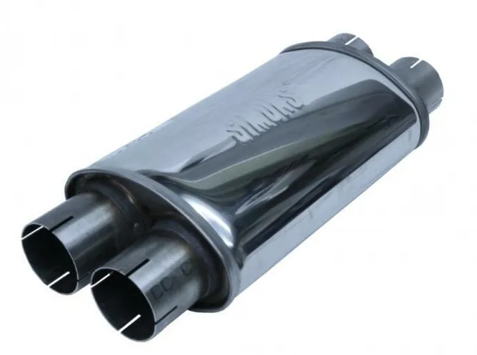

Ich hatte auch mal die von Ekki erwähnten Simons MSD probiert. Er hat es Super hinbekommen ich dagegen nicht. Liegt wohl an meinen Schweißkenntnissen.
Hier musste ich viel mehr an den Rohrverbindungen rummachen. Verkleinern vergrößern reduzieren zick verschieden schellen probiert und und und. Zu dem kamen meine "geniale" Schweißkünste hinzu. War insgesamt nicht zufriedenstellend.
Dann habe ich einen MSD aus einem Mercedes W107 geholt. Rohre entsprechend angepasst. Der Topf ist fast identisch mit dem Hartge MSD, was die Abmeßungen angeht. Somit war das echt top.

51er Rohr komplett mit Simons duo MSD. (die sind bezahlbar)
