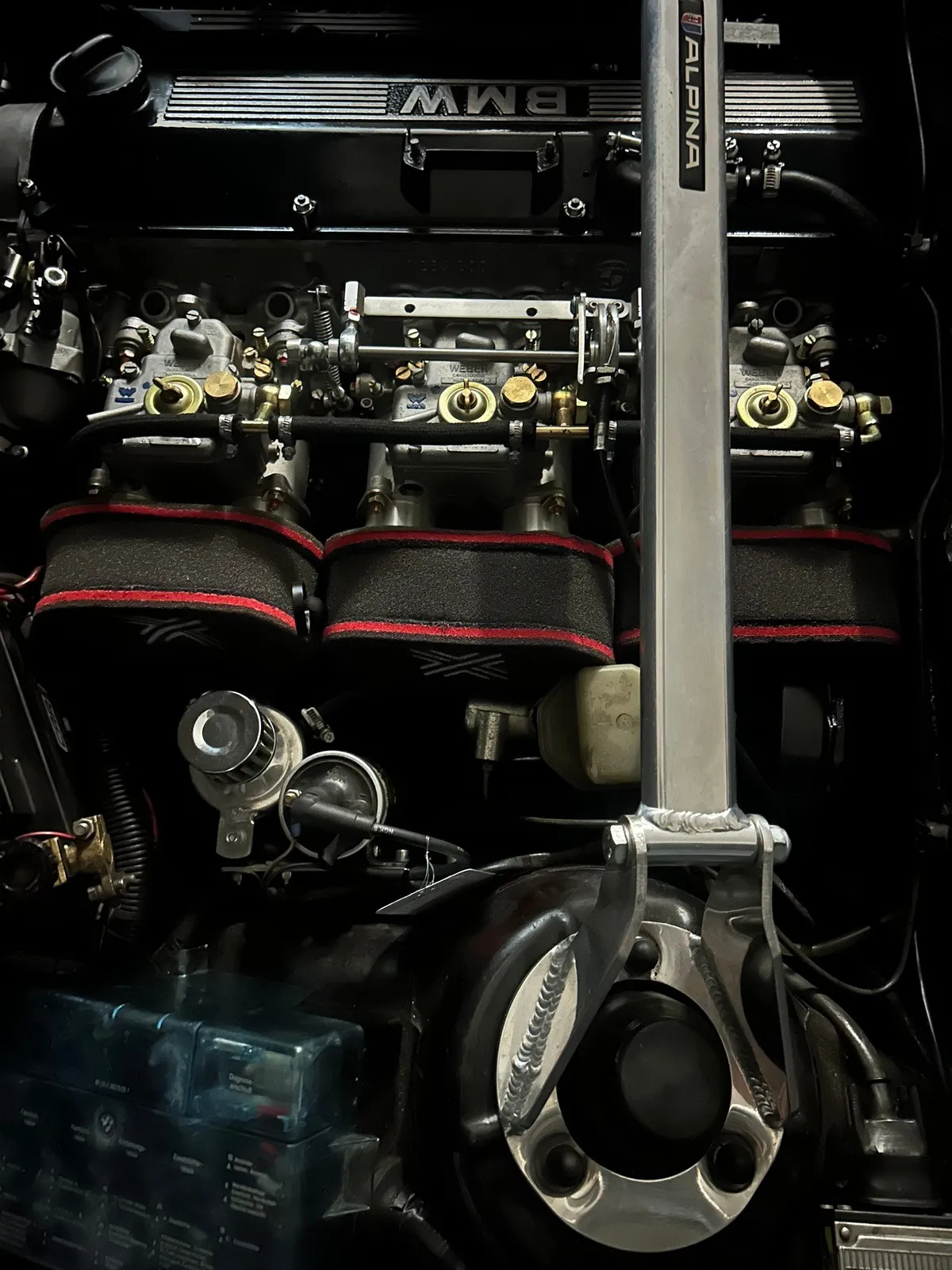

    wie versprochen ein kleines Update zu meinem 316.
    Ich war bei einem guten Freund von mir zum Abstimmen und wir haben am Ende gnadenlose 96 Ps mit den beiden 40er Webern und dem Rest alles in Serie gehabt, was für mich für dieses Auto völlig OK ist.
    Nachdem wir mit den Prüfstandsläufen fertig gewesen waren, haben wir noch eine Probefahrt durchs Dorf gemacht und uns beide gefreut, dass er schön lief.
    Also ab auf den Trailer geladen und zurück nach Brandenburg.
    Dann folgte leider etwas bis jetzt ziemlich Unerklärliches.
    Beim Abladen lief er gefühlt noch auf 2 Zylindern, mit riesigen weißen Wolken aus dem Auspuff und das Benzin lief auf dem 3 Zylinder aus dem Vergaser.
    Ich habe jetzt mal den Kopf runtergenommen, wirklich Eindeutiges sehe- ich- zumindest nicht.
    Kompression auf dem 3. Zylinder war 0 und auf dem 4. Zyl 3 Bar, die anderen beiden hatten 9 Bar, so dass nun der Verdacht der Kopfdichtung eigentlich auf der Hand liegt
    Falls einer von Euch Profis was sieht freue ich mich über eine Rückmeldung.
