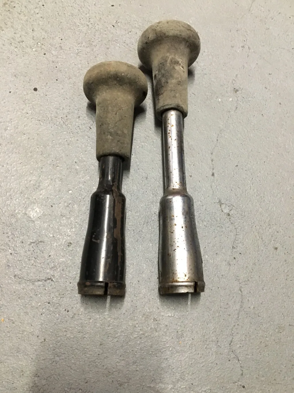

  • Nach unzähligen Schaltkauf-Sprapazen meiner Vorbesitzer ist das Gewinde an meinem Schalthebel inzwischen ganz schön durch. Auf einer Börse habe ich einen super intakten passenden Schalthebel gekauft, der unten einen Schlitz hat und offenbar mit einem Sprengring auf dem Schaltgestände angebracht wird. Nun wollte ich meinen Alten Hebel abmachen, der hat aber unten keinen Schlitz und ich hab nun wirklich keine Ahnung wie er mit dem Schaltgestände verbunden ist und oberhalb der Kubel zu demontieren ist.
    Kann mir das jemand erklären?
    Im Handbuch steht durch den Schlitz den Sprengring herausdrücken, bei mir gibt's aber wie gesagt keinen Schlitz :)

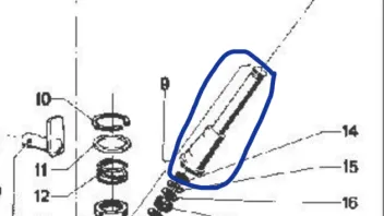

    Also der Schaltknauf (sprich das lederteil oder schwarze Plastikteil) ist natürlich geschraubt. Getauscht werden soll der Metall-Hebel auf den der Kauf geschraubt ist, also Teil Nr. 9 in der Zeichnung, ich hab das im Bild mal blau eingekreist.
    Heist das nun einfach das ganze Ding mit einem Rück nach oben ziehen? Was kommt einem denn dann alles entgegen? Nach der teilezeichung sind da eine ganze Menge "Ringe" drin versteckt?

    Das ganze sieht so etwas wie beim 02 aus. Die Teile sind auf der Explosionszeichnung nur falsch herum. :scratch:
    Der obere Hebel kann von dem unteren Teil mit der Kugel dran gelöst werden. Da stecken ein paar Scheiben und
    ein Gummiteil bzw. hier eine Feder drin. Das ganze wird dann auf das untere Teil mit Druck aufgeschoben und mit dem
    Sprengring gesichert. Ich glaube nicht das es klappt den Sprengring zu lösen ohne das ganze Teil vom Getriebe zu lösen.

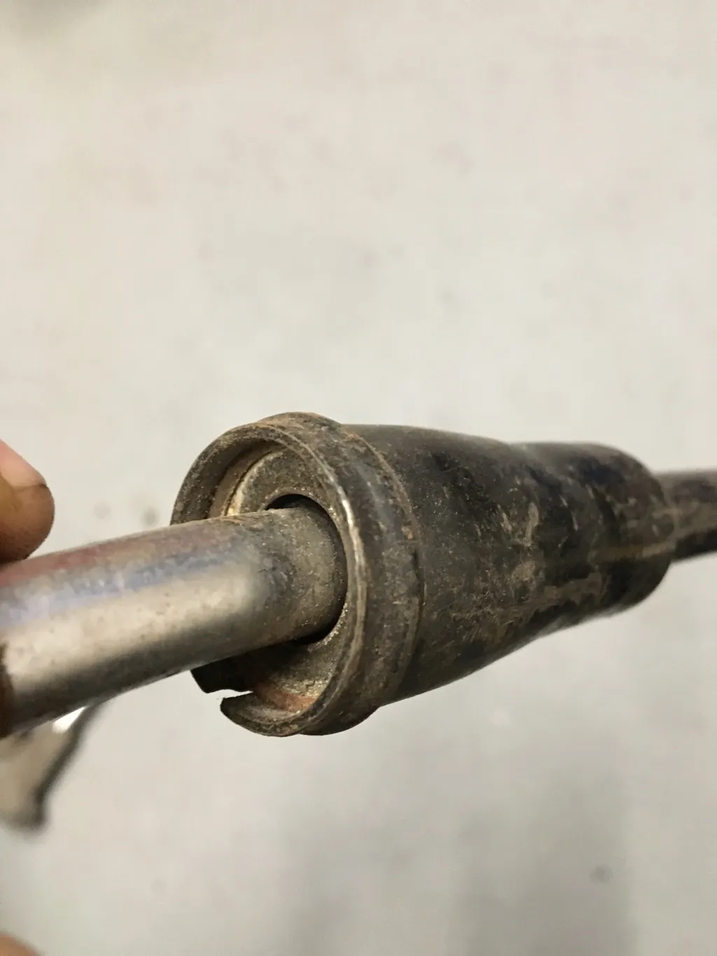

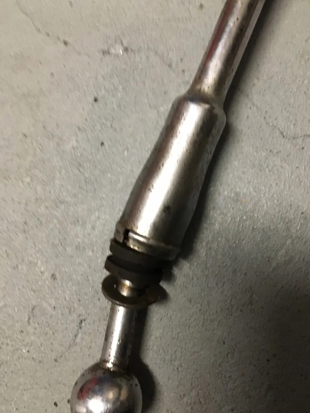

    Die Kerbe an der Seite ist um den Sicherungsring zu lösen.
    Also erst mal den ganzen Schalthebel ausbauen. Schaltgestänge unter dem Auto lösen, oben den Sicherungsring lösen und man kann schon alles entnehmen.
    Dann kann man auch den Sicherungsring hinter der Kerbe sehen.
    Wenn der gelöst ist lässt sich das obere Teil vom Schalthebel trennen.
    Vor dem nächsten Sicherungsring sind dann ein Gummiteil und eine Scheibe. Ein weiteres Gummiteil verbleibt im oberen Schalthebel.
    Dann da ganze wieder anders herum zusammen bauen. Da man das untere Gummi schon ganz schön zusammendrücken muss um den untersten Sicherungsring in die Kerbe zu bekommen geht es wohl nicht ohne Ausbau. Wenn das ganze schon soweit zerlegt ist sollte man auch gleich die Buchsen tauschen.

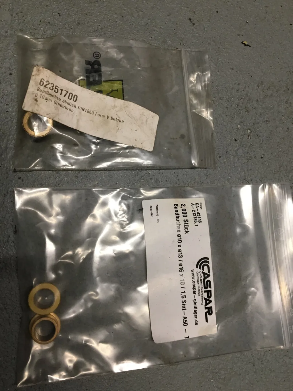

    Im original sind das Kunststoffbuchsen.
    Es gibt aber auch passende Bronzebuchsen als Normteil.
