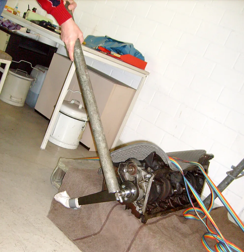

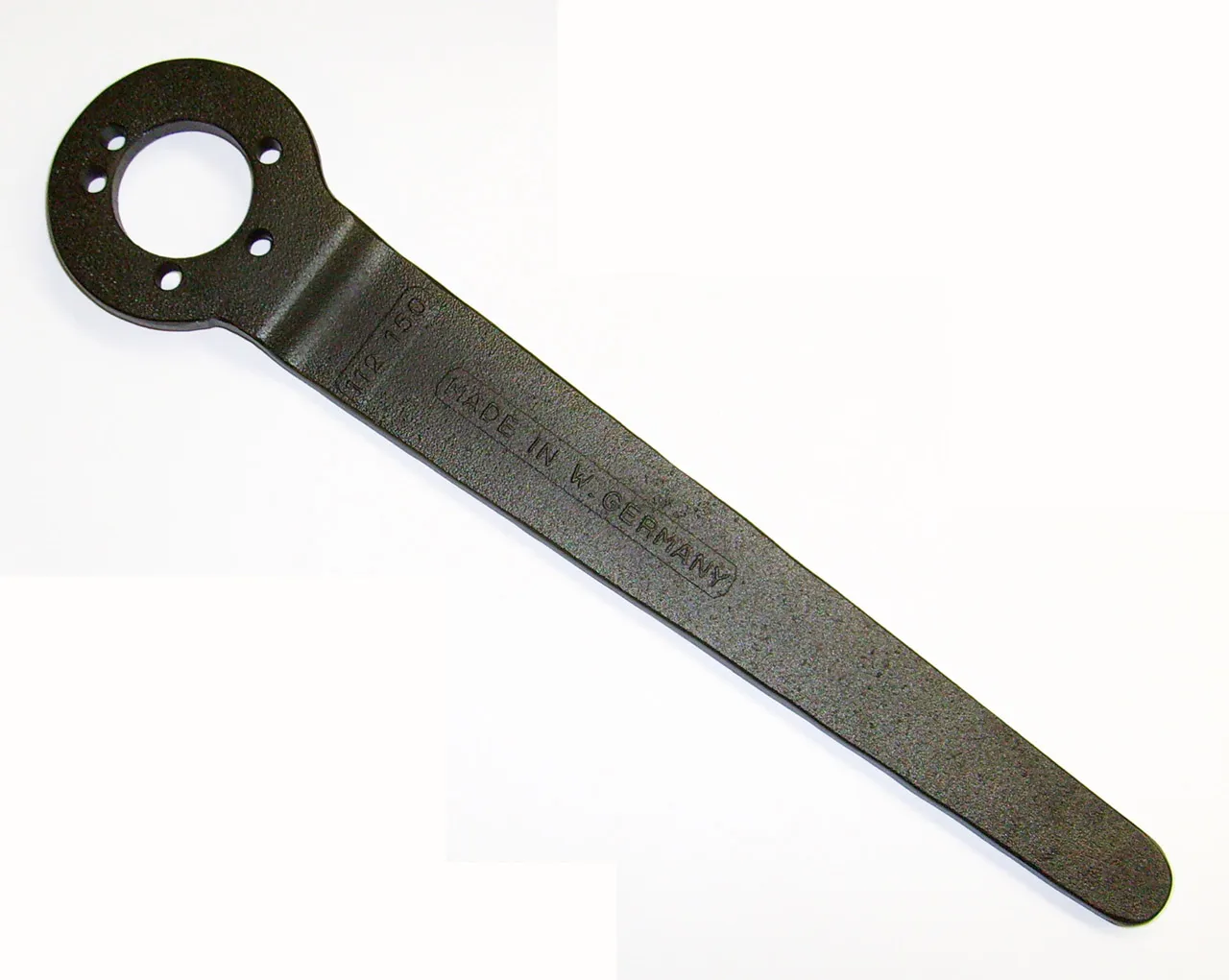

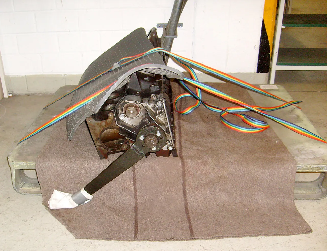

Zuerst muss die Kurbelwellenschraube raus – das ist gar nicht so einfach, denn die wird beim Einbau mit fetten 400 Nm festgezogen. Danach kann man den Deckel vom Räderkastengehäuse abnehmen.
Das noch größere Problem ist beim Lösen, die Kurbelwelle zu blockieren, damit diese sich beim Lösen nicht mitdreht. Ich habe in den Weiten des Internets schon hanebüchene Sachen gelesen, wie man das am besten bewerkstelligen soll. Am einfachsten gelingt dies mit dem Spezialwerkzeug von BMW, das ich mal beim Freundlichen erstanden habe (für Interessierte: Teilenummer 83 30 0 490 841, in der Bucht wird man immer noch fündig):
Das Kontern bei eingebautem Motor gestaltet sich ja recht einfach: montieren und solange drehen, bis der Hebel am Motorlängsträger blockiert (ohne Zahnriemen selbstverständlich nur bei abgebautem Zylinderkopf!). Zur Schonung des Lacks sollte man dort natürlich ein kleines Holzbrett dazwischen klemmen).
Aber der Block ist ja bereits draußen und die Schraube immer noch fest. In diesem Fall schnallen wir z.B. den Block auf einer Europalette oder dergleichen ganz fest und nutzen den Hallenboden zum Kontern:
Der Rest gestaltet sich dann recht einfach:
Die Nabe als solches bekommt man dann mit einem handelsüblichen Abzieher runter:

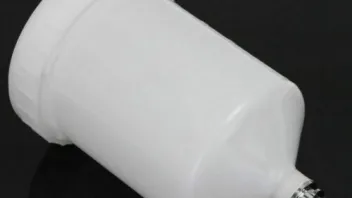

Da ich meist kein Helfer dabei hatte, habe ich das immer so gemacht:
Ich nehme einen “Fließbecher“ von einer Lackierpistole (ähnlich wie ein Trichter)! Schlauch dran, und bis zum „Nehmer“ führen. Auf den „“Nippel“ stecken. Nun den Becher mit Bremsflüssigkeit füllen, und mit stück Draht oben an der Motorhaube befestigen. Unten den Schlauch abziehen, (Glas bereithalten!) bis sich dieser gefüllt hat. Auf den Entlüfter-Nippel aufstecken. Nun den Nippel aufdrehen, und einfach warten! Den Bremsflüssigkeits-Behälter beobachten, denn da steigt die Bremsflüssigkeit langsam an! (System Wasserturm). Gegeben falz etwas absaugen. Wenn keine Blasen mehr aufsteigen, Entlüfter-Nippel zudrehen, und fertig!

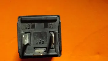

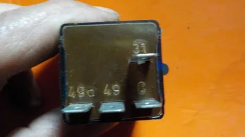

Habe den Comfortblinker nicht nur im E21 im Einsatz. Das Blinkerrelais beim E21 ist ja unter der Verkleidung, die unter dem Lenkrad ist. Austausch, Ergänzung ist unproblematisch.
Es gibt ja 2 verschiedene Relais. VFL u. NFL . Die haben unterschiedliche Stecker. Wie sieht es da aus. Hätte auch Interesse.
VFL
NFL
Harry aus Essen
