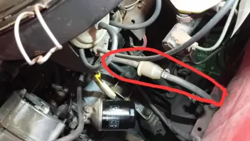

    Aber nochmal zurück zu meiner Frage von gestern: Das ist die Leitung, in der ich das Rückschlagventil einsetzen würde, richtig?

    nochmal eine kurze Frage:

    So ansich läuft er halt super, außer beim Kaltstart, wobei meine Tests mit Gaspedal vor dem Start drücken auf jeden Fall Besserung gebracht haben. Bin auch nicht der Vergaser-Experte um es mal so auszudrücken und bevor man mehr kaputt macht, würde ich es dann erst mit dem Rückschlagventil probieren.
    Neue Zündspule, Verteilerfinger, Zündkabel, Zündkerzen, Luftfilter und Pulldown-Dose habe ich alles hier, aber wenn würde ich der Reihe nach vorgehen.
    Gibt es noch Vorschläge von euch?
