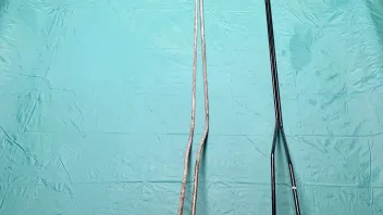

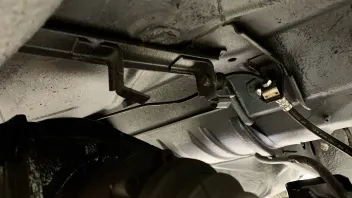

    Moin moin,
    ich habe meine Leitungen damals bei BMW Classics bestellt. Die haben nach langem Hin und Her festgestellt, dass sie die Leitungen nicht versenden wollen. Die Lösung war über den BMW Händler vor Ort zu bestellen. Kam alles perfekt unbeschädigt und passend an. Würde ich wieder so machen. Habe für beiden Leitungen ca. 85€ bezahlt (Stand 2019 glaube ich).
    Bild: Vergleich alt und neu.
    Paul

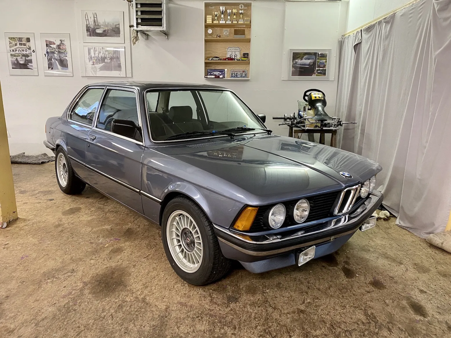

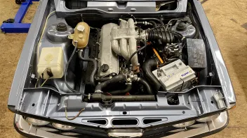

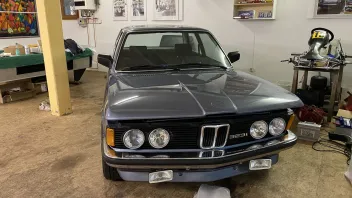

    Guten Abend zusammen,
    nach einigen Rest- und Einstellarbeiten sowie den ersten Probefahrten war es am vergangenen Donnerstag endlich soweit. Nur zwei Wochen nach dem 40. Geburtstag ist das seit 1998 abgemeldete Auto endlich wieder angemeldet. Es ist in seiner Lebenszeit länger ab- als angemeldet gewesen - eine traurige Statistik, an der ich nun arbeiten werde ;)

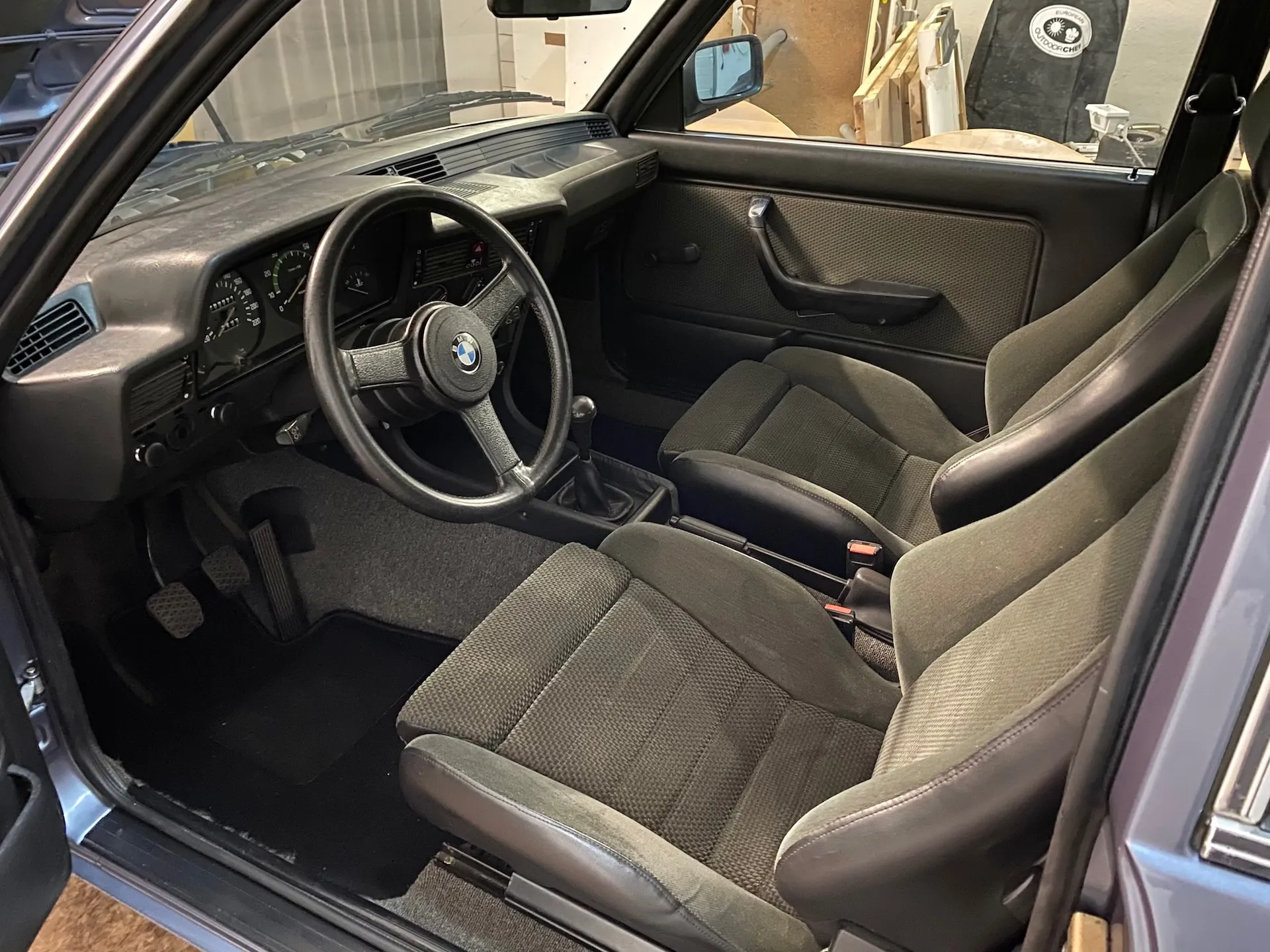

    Zusätzlich habe ich das Glück gehabt im Februar auf neuwertige Recaro Sitze in meiner Stoffkombination zu stoßen, die ich heute eingebaut habe.
    Jetzt kann ich die nächsten Monate für zahlreiche Testfahrten und den letzten Feinschliff nutzen.
    Beste Grüße aus dem Norden,
    Paul

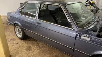

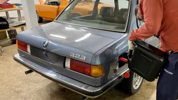

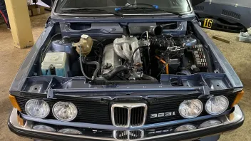

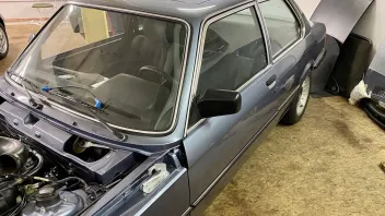

    Wieder ein kleines Update..
    - Türen sind mittlerweile drin (noch nicht endgültig eingestellt), sowie Zierleisten und Spiegel angebaut
    - Motorhaube ist drauf, Schloss funktioniert auch
    - und ganz wichtig, schon mal die ersten 10L getankt ;)
    Paul

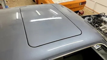

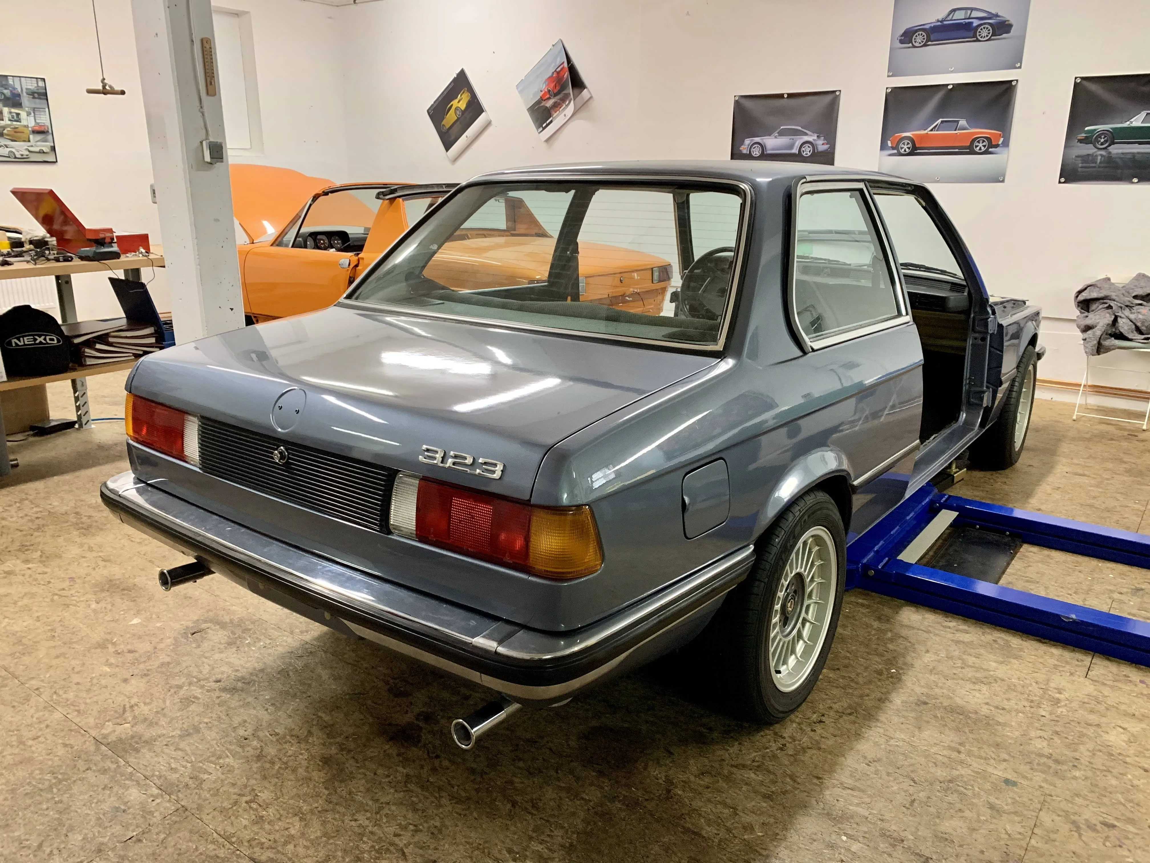

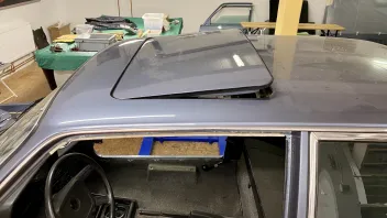

    Nach längerer Winterpause habe ich die vergangenen Wochen mal wieder ein bisschen was geschafft:
    - Schiebedach ist mittlerweile komplett eingebaut und eingestellt.
    - Sitze sind eingebaut. Leider habe ich noch keine Sportsitze gefunden. Ich bin nach wie vor auf der Suche:zwinker:
    - Motorrad weiter vervollständigt. Hauptsächlich fehlen nun noch die Unterdruckschläuche.
    Sportlenkrad liegt bereits im Schrank, wird allerdings erst als allerletztes verbaut :zwinker:
    Beste Grüße,
    Paul
