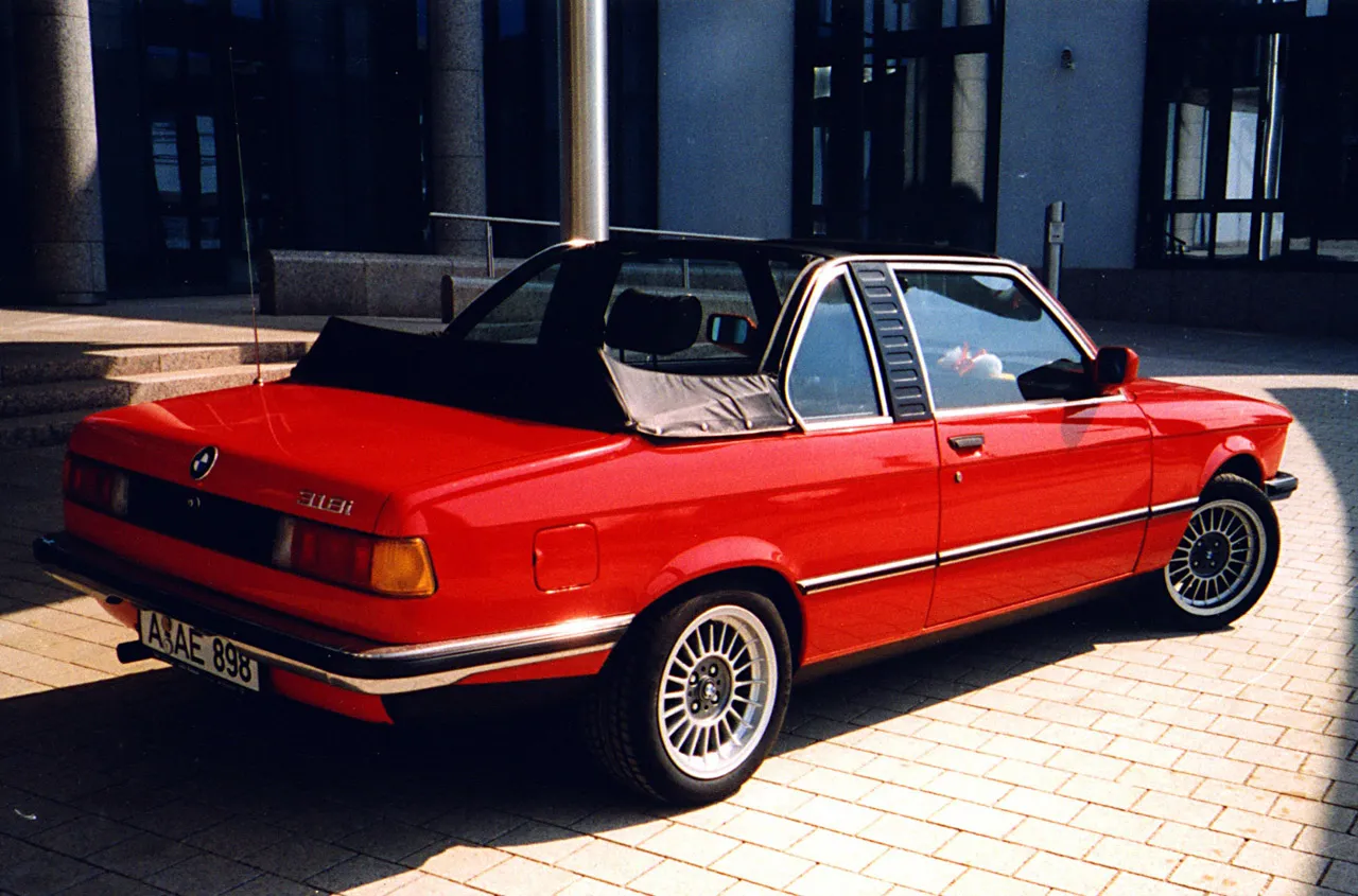

    Und somit fand der Wagen im Frühjahr 1994 bei mir ein neues Zuhause:
    Das ist er in seinem „ursprünglichen“ Zustand bei mir als 318i:
    Die Vorgeschichte des Wagens liegt leider im Dunkeln. Es handelt sich um den Baur TC mit der Nummer 221, produziert im April 1978 und ausgeliefert im August 1978 durch das Autohaus Schneider in Bielefeld. Ursprüngliche Farbe: Polarissilber-Metallic. Von der damaligen Wiederherstellung gibt es leider keine Fotodokumentation: ein E21 war damals noch kein begehrenswerter Klassiker, sondern lediglich ein Gebrauchtwagen und analoge Fotografie war umständlich (und teuer).

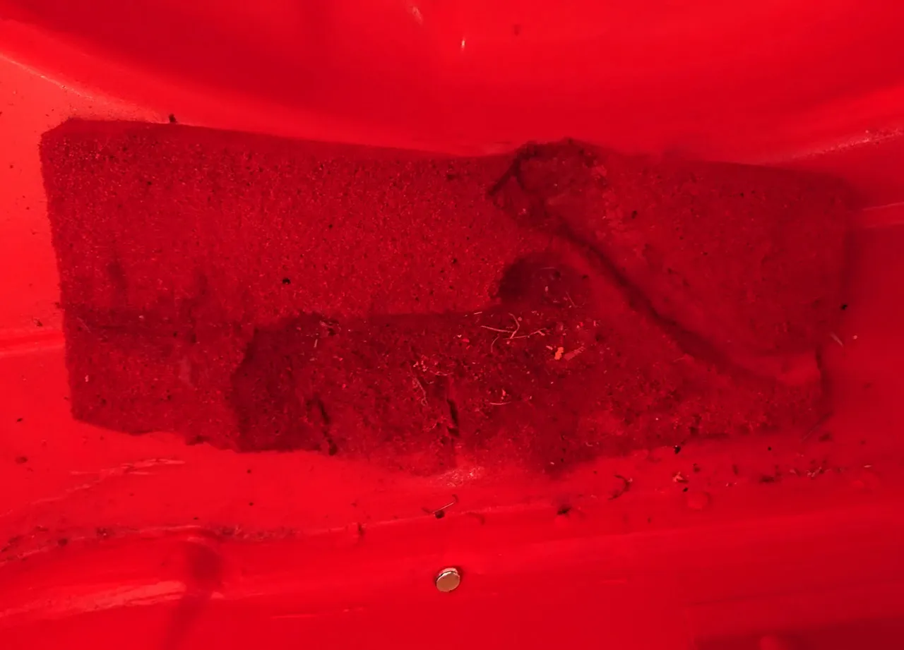

    Als Erstes: Werkzeugkasten raus
    Die Maße der Schaumstoffablagen für die Bordausrüstung aufgenommen und deren Einbaulage fotografiert (ich weiß … die wurden damals der Einfachheit halber mitlackiert :scratch: – jetzt fliegen sie raus :zwinker: )

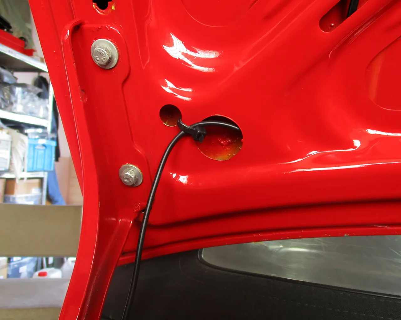

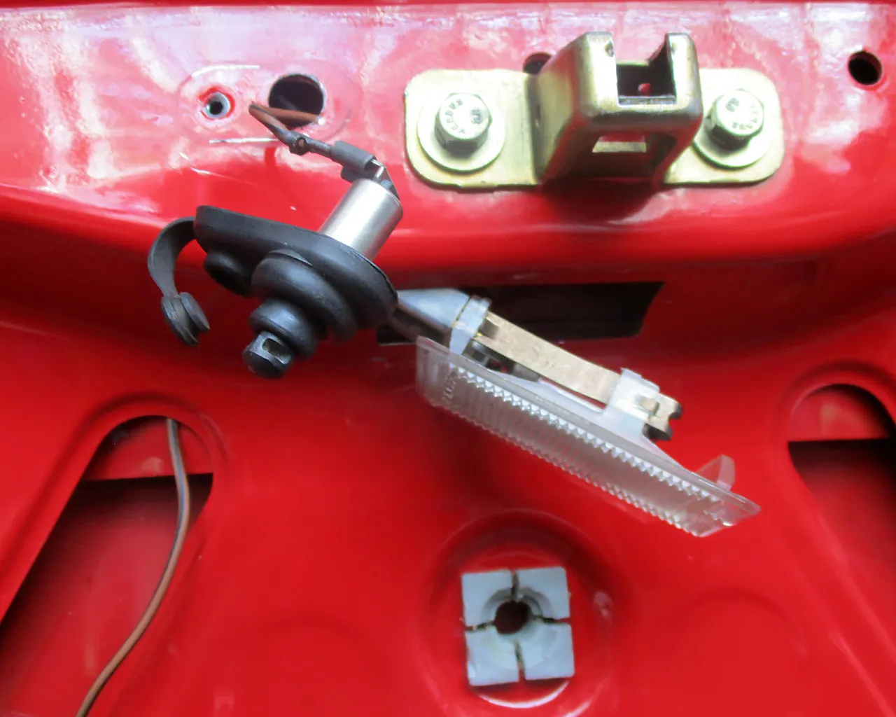

  • Die Gepäckraumleuchte wird demontiert
    und dabei die Verlegung des Kabelstrangs festgehalten:

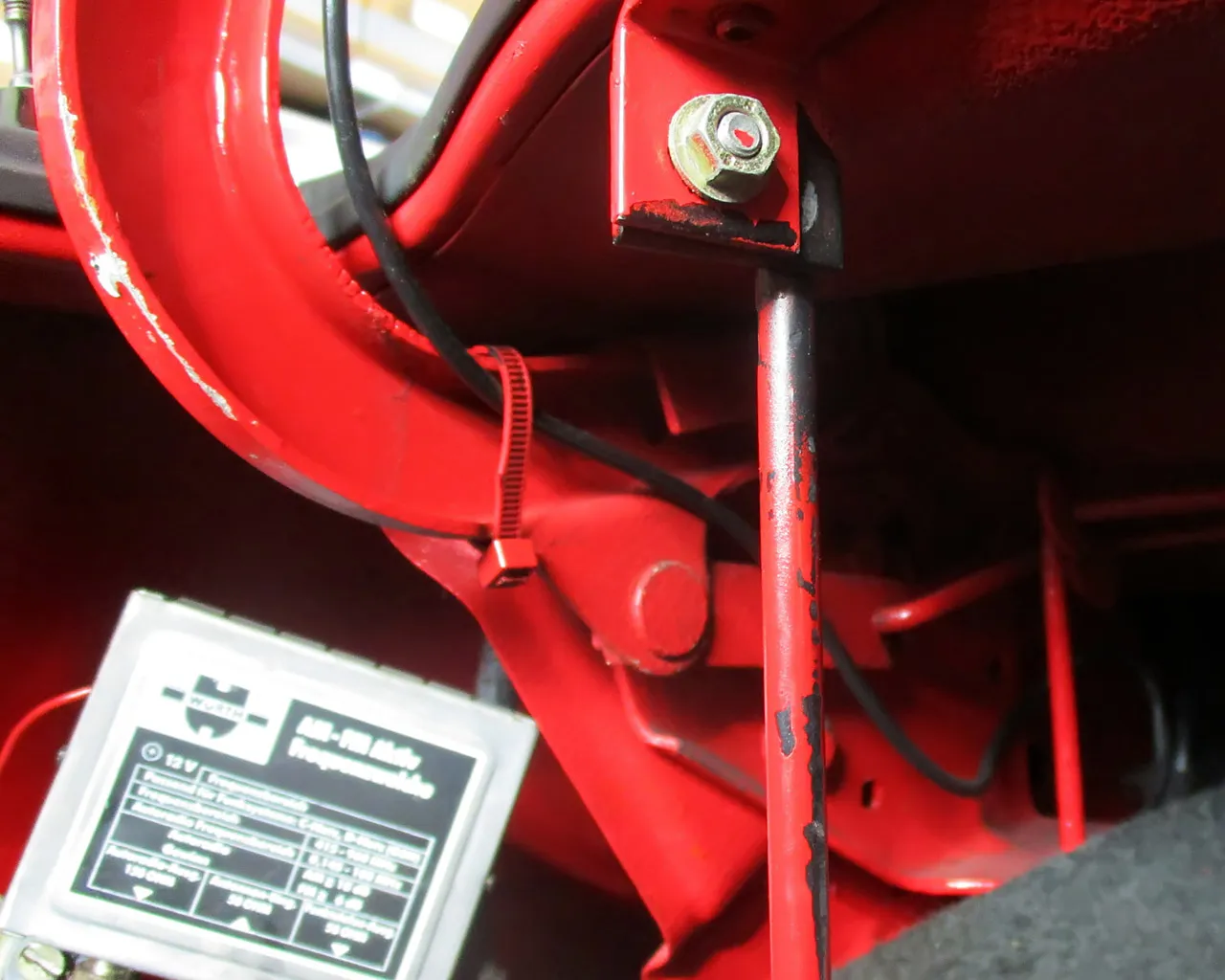

    Aber ob diese Lösung unten am Eck der originalen entspricht? :scratch:
    Auch hier am Scharnier habe ich meine Zweifel :fie
    Hier bitte ich um Rückmeldung, nach Möglichkeit mit Fotos, wie der Übergang von der Heckklappe zum Body ab Werk gelöst war – Danke schon mal

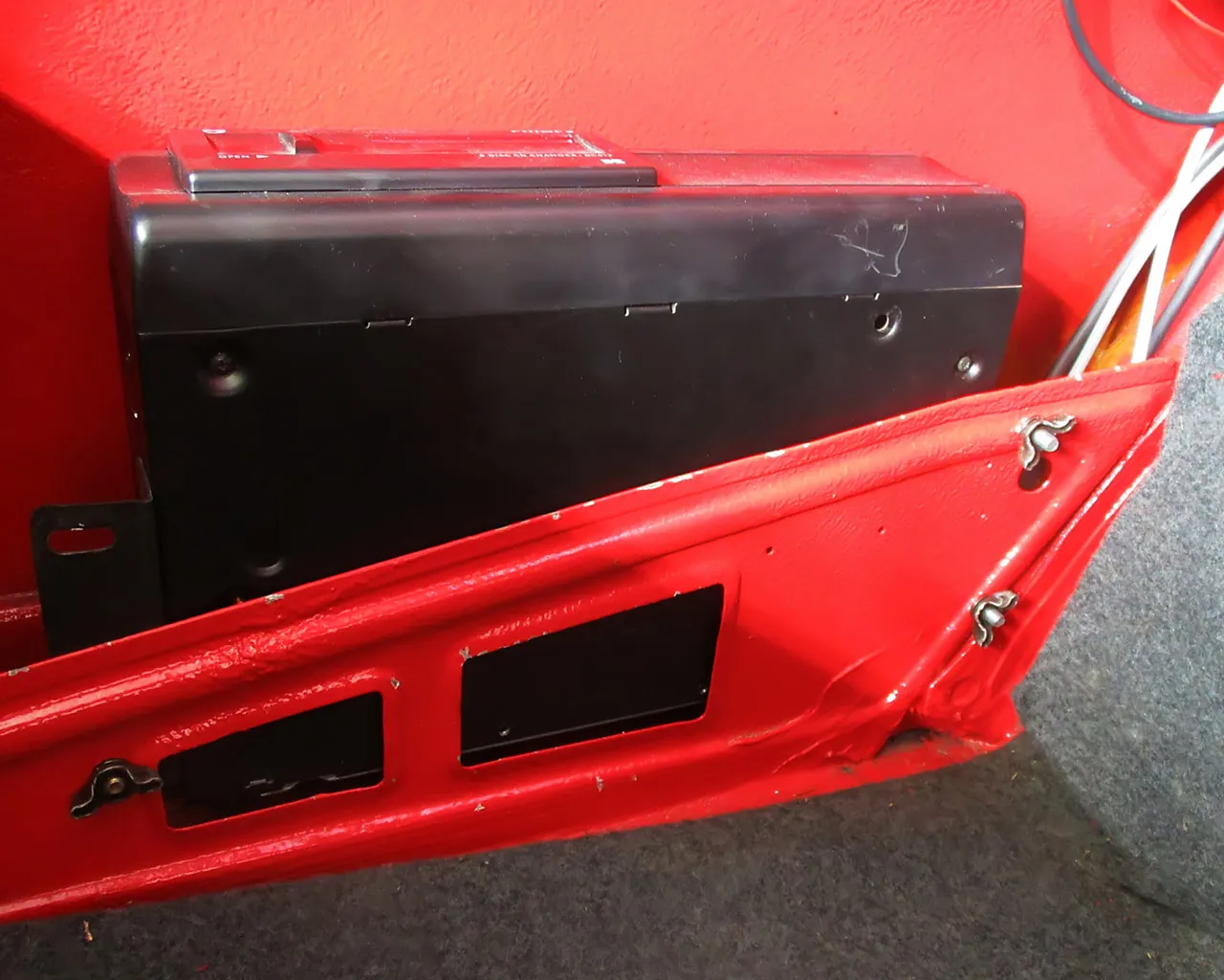

    Den CD-Wechsler rausgenommen,
    das Reserverad und die Bordausstattung rausgenommen und schon ist wenigstens der Gepäckraum leer :thumpsUp:

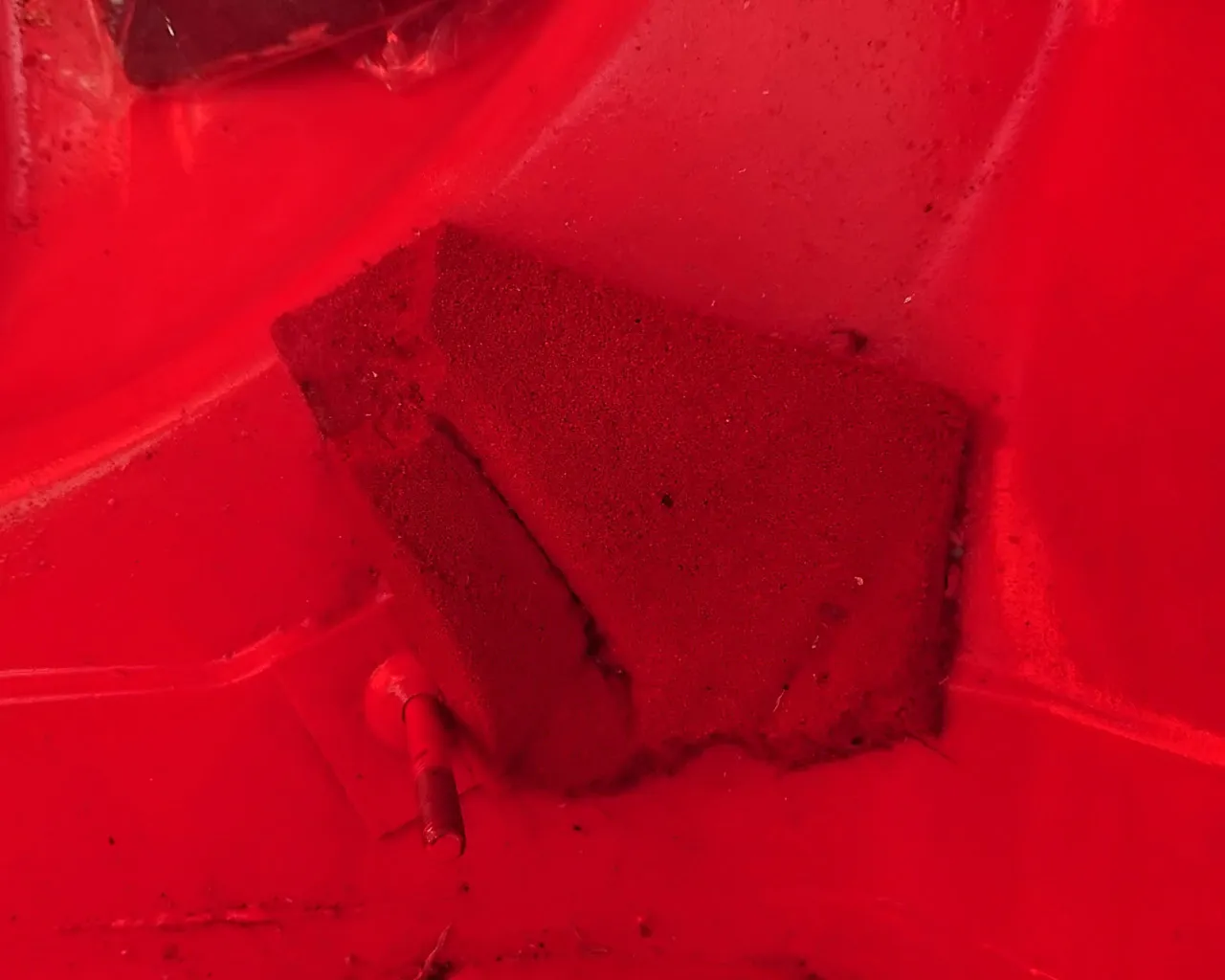

    Nicht zu vergessen: Herausnehmen der Karosseriestopfen an den Hohlräumen, damit sie erstens nicht der neuen Lackierung im Weg stehen und damit man zweitens neu versiegeln kann:

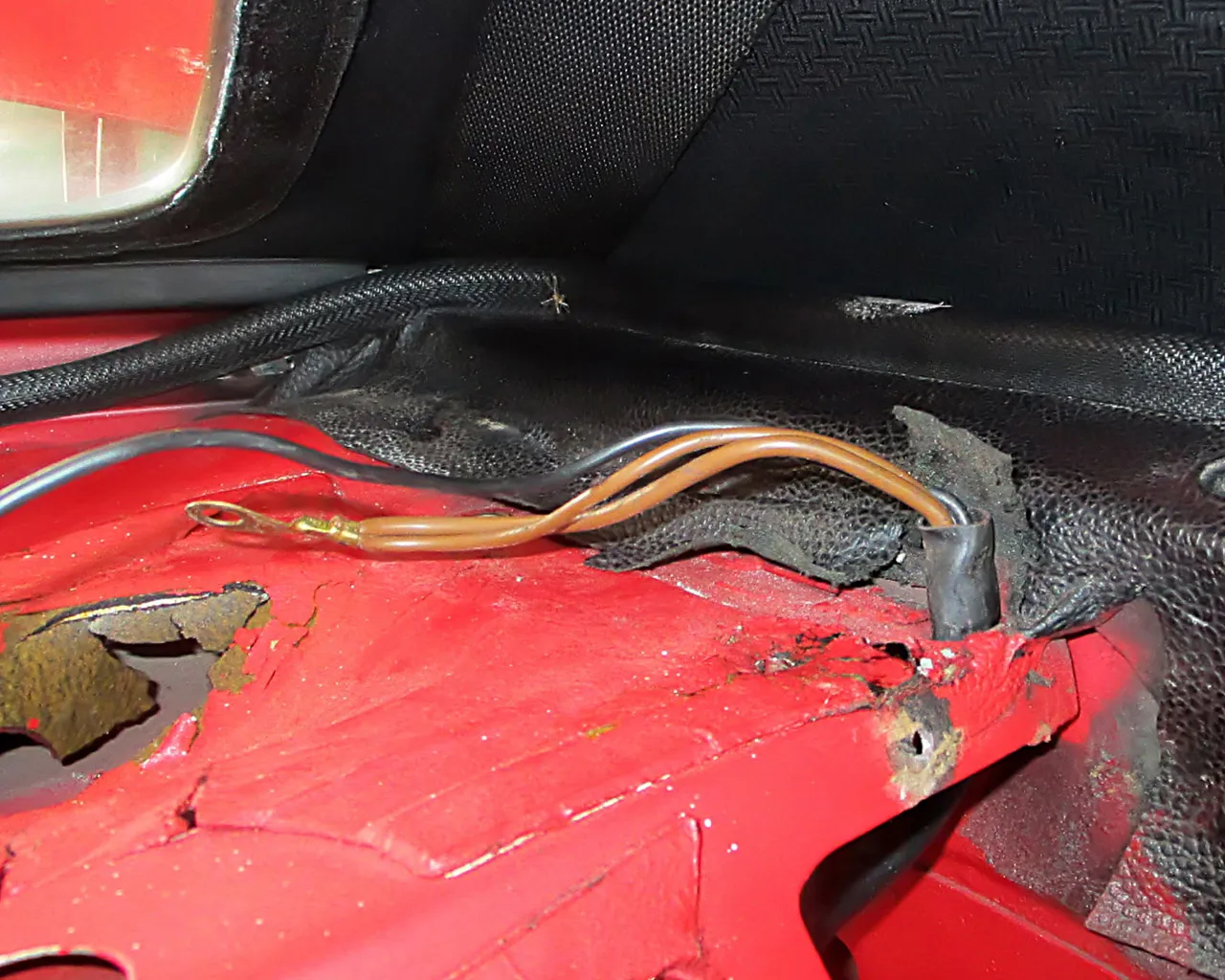

    Auf der Hutablage noch den Masseanschluss des hinteren Kabelbaum gelöst (zu erkennen sind auch die Kabel zum mittigen Heckscheibenlüfter des Baur)
    und die Durchführung des Kabelstrangs festgehalten, um es beim Einbau genau so wieder zu machen:
