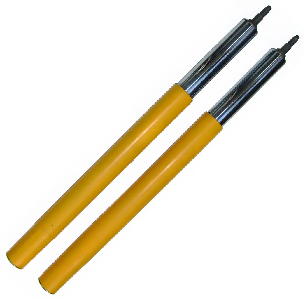

  • Das mit dem Einfüllen von Öl oder nicht bei Upside-Down-Dämpfern ist so ein Glaubenskrieg in diversen Foren. Fakt ist: der Unterschied befindet sich im inneren Aufbau der Dämpfer. Von außen betrachtet ist das Patronengehäuse identisch. Und unten, wo der Upside-Down-Dämpfer in das Federbein eintaucht, ist er genauso geschlossen wie andere Dämpfer auch. Mit einem Unterschied: beim "normalen" Dämpfer ist auf der Unterseite am Boden nichts besonderes zu sehen und beim Upside-Down-Dämpfer ist eine Verschraubung mit geschlossenem "Deckel" zu erkennen. Aber zu und dicht ist er auch.
    Ich habe meine Federbeine aus Bequemlichkeit in einem Bilstein-Stützpunkt zuschrauben lassen, weil die eine spezielle Aufnahme für Federbeine haben und dann den Verschlussring ohne Probleme mit dem erforderlichen Drehmoment festziehen können. Ich komme also mit den vormontierten Federbeinen an und er hat mich extra gefragt, ob ich denn auch die richtige Menge Öl eingefüllt hätte, was ich bejaht habe. Die Dämpferpatronen haben übrigens genau deswegen am unteren Ende eine Verjüngung, um dem Öl den notwendigen Platz zu geben, wie auf dem Bild unschwer zu erkennen ist:
    Der äußere Durchmesser der Stoßdämpferpatrone beträgt 46 mm und bei den unteren 7 cm beträgt der Durchmesser dann noch 44 mm. Laut Bilstein ist das Öl erforderlich, um die beim Betrieb entstehende Temperatur von bis zu über 100° nach außen über das Federbeingehäuse ableiten zu können. Ich würde daher auf keinen Fall auf das Öl verzichten.
    Das ist übrigens der Grund, warum fertig montierte Federbeine nur aufrecht gelagert und transportiert werden dürfen. Legt man sie ab, dann fließt das Öl trotz montiertem oberen Befestigungsring wieder raus.
