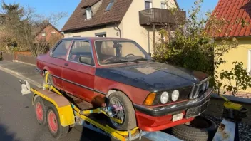

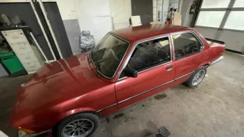

Der Lackierer hat sich viel Zeit gelassen. Als der BMW fertig war hatte ich erstmal keine Zeit den weg zu holen. Somit verstrichen 6 Monate +/-.
Nicht ganz passend die Zugmaschine. Doch mit einem 3L Diesel ließ sich das Gespann bequem fahren.
Das war vor etwa einem Jahr.
Übrigens ist der Lack sehr gut geworden. Im großen und ganzen bin ich zufrieden mit der Arbeit.

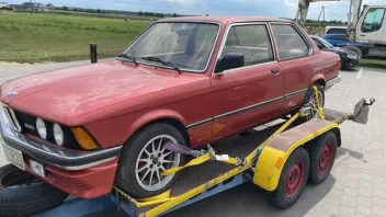

Nach langen suchen hatte ich einen Lackierer gefunden, der den BMW für passendes Geld lackiert. Das Auto sollte zusammengebaut sein, damit nach dem Lackieren die Spaltmaße eingestellt werden.
Also auf den Trailer damit und los. 600km musste gefahren werden.

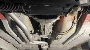

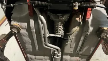

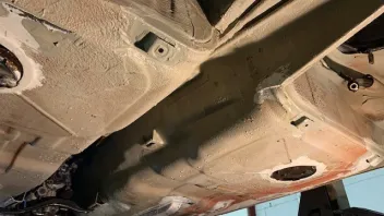

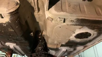

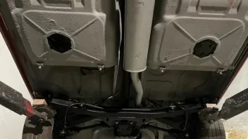

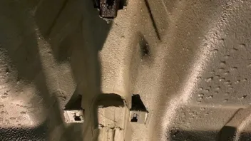

Nach dem alle Stellen mit Branthokorrux lackiert wurden, hab ich mich entschieden den Unterboden mit Korroflex grau zu beschichten.
Das sieht dann so aus.
Teilweise schon mit eingebauten Achsen etc.
