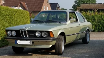

    ich bin seit letzter Woche Besitzer eines 79er 316 in Resedagrün.
    Der Wagen hat viele Vorbesitzer aber dafür nur nachvollziehbare 101.000 km.
    Der letzte Vorbesitzer hat sich gut gekümmert, die Karosserie steht gut da, der Motor ist gut eingestellt und es gibt keine großen Baustellen.
    Da es mein erster alter Vergaser ist, sind schonmal die notwendigen Werkzeuge (Blitzlampe, Schließwinkeltester, Fühlerlehre, ...) besorgt. Soll ja auch in Zukunft gut laufen. :good:
    Auch wenn es der kleinste Motor aus der Zeit ist, passt er finde ich gut zum kleinen 3er. Ich möchte das Auto auch in Zukunft komplett original halten und einfach nur den Zustand so gut es geht erhalten (und die Landstraßen genießen).

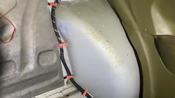

    - Innenraum mal komplett ausgeräumt, um Kabelbaum und Blechzustand zu überprüfen. An und für sich absolut ok, allerdings wurde der Wagen schonmal an den Radhäusern hinten rechts und vorne links geschweißt.
    - Nicht originale Kabel rausgerissen und die originalen mit diesem Gewebeband zusammengefasst und an den Originalpunkten verlegt

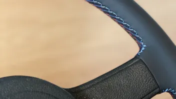

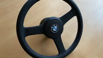

    - Originales Sportlenkrad gebraucht gekauft und neu beledern lassen

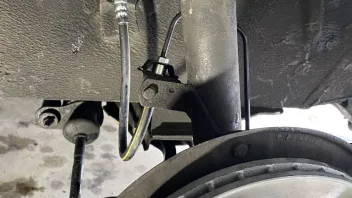

    - Bremse auf 323i Technik an der VA umgebaut und Beläge/Scheiben neu
    - Bremsschläuche und die Bremsleitungen zum Sattel neu (danke an einen der Vorbesitzer, der die gerne mit Zange geöffnet hat und die Muttern rundgedreht hat...)
    - Ölwannendichtung neu

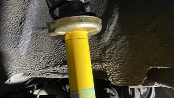

    - Habe ein originales ungenutztes Bilstein Sportkit mit B8 Dämpfern von 1981 gekauft und mit H&R Federn eingebaut (ist das normal, dass der Federwegsbegrenze/Anschlagpuffer an der HA extrem zerbröselt ist nach der Zeit? Da war nicht mehr viel übrig). Steht jetzt etwas stimmiger da.
    - In dem Zug Querlenker und Spurstangenköpfe neu (kommt nach dem Winterschlaf als erstes zum Vermessen)

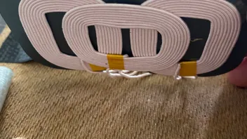

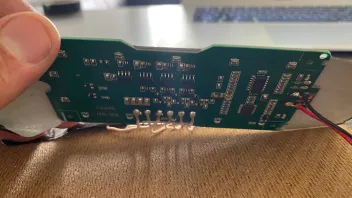

  • Da es demnächst auf längere Strecke in die Alpen geht und ich für Spotify, Navigation etc. immer das IPhone nutze, muss ich es natürlich laden.
    Ich finde aber nichts schlimmer, als irgend so ein Adapter für den Zigarettenanzünder und dann ein Kabel, was immer im Weg rumfliegt.

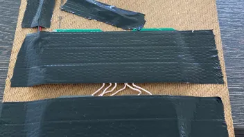

    Deswegen habe ich eine Kleinigkeit gebastelt, damit man das IPhone (oder irgend ein anderes Smartphone mit induktivem Laden) während der Fahrt laden kann:
    Material:
    - 12 V auf 5 V Spannungswandler (ca. 4/5 Euro auf Amazon/Ebay)
    - eine DIY Qi Ladestation (ca. 4 Euro bei Ebay wenn es direkt aus China kommt, ca. 12 Euro, wenn man es von einem deutschen Amazon Händler bezieht)

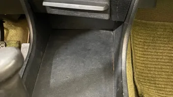

    Den Spannungswandler habe ich aufs Zündungsplus gelegt und als Ort für die Ladespulen einfach die Rückseite der Grundplatte von der Mittelkonsole genommen. Ich hab es einfach mit Tape befestigt, weil... es eben reicht. :D
    Während der Fahrt muss ich das IPhone jetzt nur noch dort hinlegen, und schon lädt es ordentlich den Akku auf. :)
    Nichts aufregendes oder schwieriges aber ein aufgeräumtes Cockpit und trotzdem Funktionalität.
