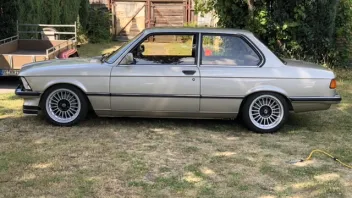

  • Hi zusammen
    Kann mir jemand hierzu was sagen?
    Die Felgen werden mit sog. TÜV Teilegutachten geliefert. Bekomme ich die mit bereits vorhandenen und eingetragenen Tieferl.-Feder eingetragen ( Habe derzeit ebenfalls. eingetragene 15er Kreuzspeiche vom E30 drauf)?
    Darüber hinaus gibt es 6 + 6 x 15 Et 12 oder die Variante 6 + 7 x 15 auch ET 12....welche Kombi sollte man da nehmen?....Merci u. LG Micha
  • das kann Dir wohl nur Dein TÜV-Prüfer beantworten. Das wird überall anders gehandhabt.
    Für den E21 ist die Kombi 6J vorne und 7Jx15 hinten vorgesehen.
    Eintragung sollte auch mit Tieferlegung kein Problem sein. Beim H-Kennzeichen könnte man sich quer stellen, da die neu produziert sind. Als Replika sollte das aber eigentlich auch möglich sein... sollte...
  • Hallo Micha, bei mir sind die Maxis in 6" vorne und 7" hinten mit Tieferlegung 40mm Vogtland verbaut. Abweichend von der damaligen Reifenbestückung fahre Ich aber 195/50 rundum. Üblich waren hier bei den Alpinas 195/50 vorne und 205/50 hinten. Beide Kombis sind im Gutachten von Maxilite freigegeben. Probleme gab es hier eigentlich keine bei der Abnahme. Ein Hinweis auf die zum damaligen Zeitpunkt in gleicher Dimension und Optik erhältlichen klassischen Alpina Felgen für den E21 ist bestimmt hilfreich beim Gang zum TÜV im Hinblick auf das H Kennzeichen. Bei der Abnahme der Räder darauf achten das eine Verknüpfung der Abnahme mit der vorhandenen Tieferlegung erfolgt, also nicht nur die Abnahme der Räder in deiner Änderungsabnahme auftaucht. Ansonsten wie Ekki schon schrieb am besten vorher einmal mit der eintragenden Stelle Kontakt aufnehmen. Gruß Andreas
