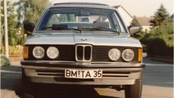

Heute, nach ca. 3 monatiger Pause, wollte( habe ) ich wieder meinen kleinen E21 anlaufen lassen.
