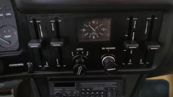

• Sieht doch sogar fast original aus ;)

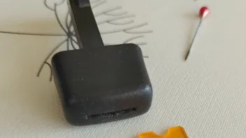

    Kleiner Tipp, die Heizungsregel Knöpfe kann man einfach abziehen und dann mit ner Nadel die mittleren Einsätze heraus nehmen. Einmal mit einem Weissen Paint Marker Edding drüber und die sehen wieder aus wie neu.
    Ist vielleicht 20 Min Arbeit, lohnt sich aber richtig :klap:
    Ich kann nicht glauben das der Einsatz bei mir jemals weiß war. Das komplette Teil ist orange.
    Wenn ich das Teil einfärbe blättert die Farbe irgendwann ab. Deshalb lasse ich es besser orange.
    Aber trotzdem Danke für den Tipp.
  • ja, die sind weiß beschichtet.
    Das Plastik ist allerdings orange, weil es beleuchtet ist und dann eben orange leuchtet.

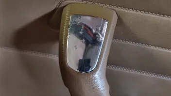

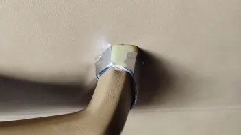

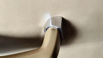

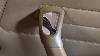

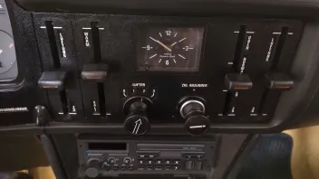

  • Heute gab es wieder kleinste Verschönerungen.
    Die Chromblenden an den Türgriffen waren nicht mehr die besten.
    Ich konnte hier noch guten Ersatz auftreiben.
    Auch für die Temperatur und Gebläseregler konnte ich noch welche mit der weißen Beschichtung auftreiben.
    Mit den weißen Reglern sieht es doch um einiges besser aus.
    Dankeschön Oli.

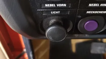

    Oli hat mir dann auch noch als Bonus den Knopf für den Lichtschalter mitgeschickt. Da musste ich feststellen, daß bei mir ein "falscher" verwendet wurde.
    Den habe ich dann auch gleich austauschen können.
    (Dies ist der bisher verbaute Knopf) Oder wurde dieser bei den ersten E21 Modellen verwendet?
    Das Bild im ETK sieht aus wie dieser.

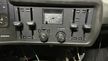

  • Die alten Schieberegler kriegt man eigentlich auch gut wieder sauber.
    Ist meistens halt nur altes Fett vom anfassen druf.
    Habe ich schon öffters mit Silikonentferner hinbekommen.
    Kannste ja mal an den alten teilen ausprobieren.
    Gruß Stefan
    Die alten sind sauber geputzt. Ich persönlich glaube dass dort nie eine weiße Beschichtung drauf war. Das Kunststoffinnenteil ist durchgehend in der orangenen Farbe.

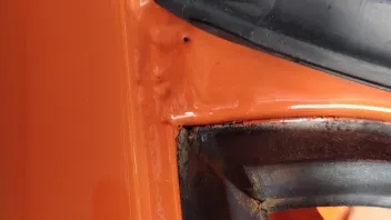

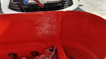

  • Schon ist's soweit. Nässe im Kofferraum :boot:
    Ich hoffe es liegt an der Dichtung. Die neue hatte ich vorsichtshalber schon bestellt. Da haben die Ungarn etwas gepfuscht.
    An der Ecke steht etwas Wasser unter der Dichtung wenn man auf die Dichtung drückt. Die werde ich nachher gleich ausbauen.

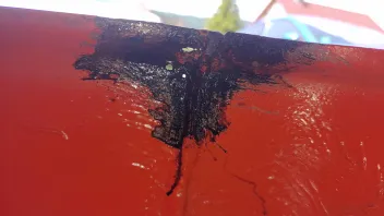

    Nachdem ich die Kofferraumdichtung erneuert hatte musste ich leider feststellen das ich noch an weitern Stellen einen Wassereintritt hatte.
    Wie auch schon in meinem Suchauftrag angegeben ist's an den Rücklichterdichtungen eingedrungen.
    Nachdem ich zwei VFL und zwei NFL Dichtungen von Basti 07er bekommen habe konnte ich gute Dichtungen einbauen.
    Seltsamerweise habe ich glaube zwei verschiedene Rückleuchten :shock. Links eine VFL und rechts eine NFL.
    Somit konnte ich auch ausfindig machen, das sich die Dichtungen VFL NFL nicht untereinander austauschen lassen.
    Das VFL Rücklicht lässt sich mit der NFL Dichtung nicht montieren und das NFL Rücklicht ist mit der VFL Dichtung nicht dicht.

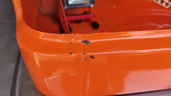

    Leider musste ich feststellen das mein Kofferraum immer noch nicht dicht war. ;( Unter dem linken Rücklicht hat sich der Rost schon ein wenig durch das Blech genagt. Da habe ich erstmal die Löcher provisorisch verschlossen. Schön innen Lack abgekratztund anschließend mit Rostwandler bepinzelt.
    Danach mit SIKA zugeschmiert und anschließend mit dem Lackstift ausgebessert. Da es im Kofferraum ist muss es ja nicht so hübsch sein mit der Farbe.
    Im Winter plane ich dies professionell auszubessern.
    Morgen werde ich testen können ob mein Kofferraum nun dicht ist.

  • Die Schieberegler sind neu weiss beschichtet.
    An der Blende bein meinem hat die Beleuchtung nicht mehr gehalten, brauchte Ersatz.
    Gibts beim Teilehandel neu, die Schieber auch. Da bei einem auch das orangene Plexi weg war
    wurden die auch ersetzt. Blende kommt komplett mit Beschriftung und Beleuchtung.

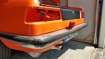

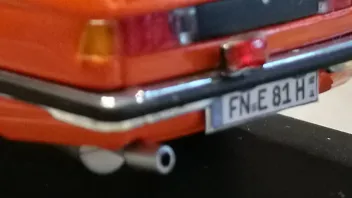

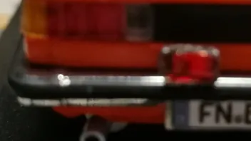

  • Ja richtig dies lässt sich so ohne weiteres nicht ändern. Dann bräuchte ich die obere Stoßstangen Chromleiste einmal "neu" und hinter der Rückleuchte ist noch dazu ein Loch im Heckblech. Die Monteure der Nebelschlussleuchte hatten dort ein Loch gebohrt um das Kabel zur Leuchte zu bringen. Das Kabel habe ich nun in diesem Zuge auch anders verlegt und das Loch provisorisch geschlossen.
    Ich habe mich inzwischen mit der Position der Leuchte angefreundet. Dies ist eindeutig ein Alleinstellungsmerkmal. Ob's von der Version einen zweiten E21 gibt wage ich zu bezweifeln.
    Wie auch schon weiter oben beschrieben habe ich ja an meinem kleinen Modell extra die Leuchte anbringen lassen.
