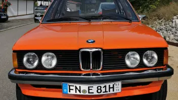

    Ich habe mir einen kleinen 320 vom Dezember 1977 besorgt.
    Ursprünglich war der BMW Pastellblau und hatte den Sechszylinder unter der Haube.
    Inzwischen ist aber der Vierzylinder verbaut. Wann und aus welchem Grund der Motor getauscht wurde ist leider nicht bekannt.
    Da ich leider nicht sie Möglichkeiten habe mir selbst ein Auto zu Restaurieren habe ich mir einen frisch restaurierten besorgt.
    In der Folge wurde der BMW auch frisch lackiert, So wie ich das sehe müsste es die Farbe Inka Orange sein.

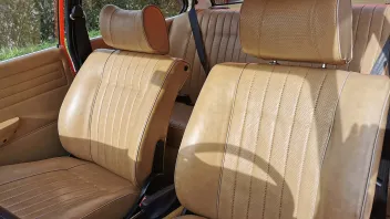

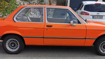

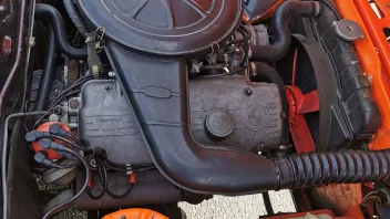

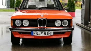

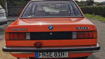

    Folgend noch weitere Bilder.

  • Richtig... der Wechsel auf 6-Zylinder war 9/77
    Aber irgendwie kann ich nicht glauben, daß es der aus 12/77 ist und mal ein 6-Zylinder war.
    Nicht nur der Motor muß dazu gewechselt werden, sondern auch das Getriebe, Kardan usw.
    Tacho ist auch passend zum 4-Zylinder.
    Es fehlt auch die Aufnahme für den Ausgleichsbehälter im Motorraum.
    Türpappen sind vom Modell bis 7/77
    Also praktisch alles entspricht einem 320/4
    edit: die Drehstabfedern sind wahrscheinlich nur falsch eingebaut (links und rechts verwechselt).
    Die fehlende Gurtvorbereitung hinten spricht auch für ein ganz frühes Baujahr. Und zwar vor 8/76

  • Schau doch mal nach der Motornummer.
    Vielleicht ist der Motor ja wirklich original und läßt auf die eigentliche VIN schließen

  • da hat sich tatsächlich noch jemand die Mühe gemacht und die 6-Zylinder Nummer in den Block einen 4-Zylinder zu schlagen (6614689, die 4 wurde wohl übersehen)... alles sehr merkwürdig und nicht nachvollziehbar, warum und wann das so gemacht wurde.
    Aber ziemlich eindeutig, daß dort umgetauft wurde.
    Ein Sachverständiger wird das auch feststellen können. Aber was Du daraus machst, ist Deine Sache...
    PS: die Reifengröße 175/70x13 gehört auch nicht auf einen E21. Entweder 165/80x13, oder 185/70x13
  • das sieht wirklich nicht wirklich stimmend aus. Achso die Farbe wäre Phönix wenn die Richtige gesprüht wurde, Inka war für den Vorgänger.
    Ich meine die Beiträge weiter oben..
    Die Farbe Phoenix ist zu hell würde ich sagen. Die Farbe sieht schon nach Inka aus. Dies würde auch wieder dazu passen, dass das Auto doch schon einiges älter ist.
