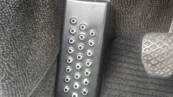

  • noch ein paar Kleinigkeiten, die zu tun waren...
    Eine Fußstütze (die original verbaut war) ist wieder montiert.
    Allerdings habe ich sie diesmal nicht ins Blech geschraubt, sondern an der
    Dämmung/Teppich befestigt.

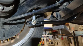

    Den einstellbaren Stabi konnte ich von einem Forumskollegen ergattern. Der tut nun
    auch seinen Dienst.

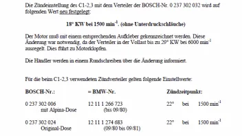

    Das Dokument von Alpina (Danke Anderl, daß Du es eingestellt hast) für
    Zündeinstellung für Motoren C1-2,3 , hat mich zum Grübeln gebracht.
    Alpina hatte also mit zu viel Frühzündung Probleme, was auf alle getunten
    Motoren mit anderer Nockenwelle übertragbar sein sollte.
    Das könnte der Grund für das Ruckeln sein... Bislang bin ich immer davon ausgegangen, daß er dann zu mager lief, aber es könnte auch zuviel Frühzündung sein...
    Die Fliehkraftverstellung ist bei der Drehzahl voll erreicht und im lastlosen Fahrbetrieb ist der max. Unterdruck im Ansaugtrack und dadurch die größte Frühverstellung.
    Zum Test habe ich den Verteiler ebenfalls wie Alpina auf 18° bei 1500 U/min verstellt. Standgasschraube mußte ich dadurch weiter öffnen, aber das Ruckeln war weg. Insgesamt war aber das agressive Ansprechverhalten etwas geringer. Also auch nicht die optimale Lösung...
    Man hätte jetzt den Endanschlag von den Fliehkraftgewichten ändern können, oder aber eine "Alpina-Unterdruckdose" anbauen.

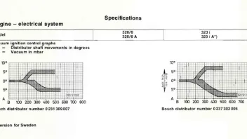

    Mein Verteiler (Endnummer 032) generiert 7° Unterdruckverstellung, also 14° an der Kurbelwelle.
    Der Verteiler vom 320/6 (Endnummer 007) nur 5° (10° an der Kurbelwelle). Die Grafik belegt das ebenfalls:
    Einen 007 hatte ich nicht zur Hand, aber die späteren 011.

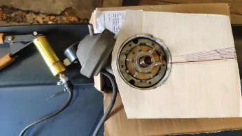

    Das Nachmessen der Verstellung ergab ebenfalls 5°. Dazu hatte ich mir diese Messvorrichtung gebastelt:
    Die 5° werden allerdings schon bei weniger Unterdruck erreicht. Scheint aber nicht so schlimm zu sein, denn das Ruckeln ist praktisch weg.

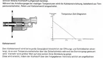

    hast du das mit dem schlechten Warmstart nach 5 min Standzeit hinbekommen?
    Du schreibst "Allerdings bekommt er beim Warmstart nach 5min Standzeit irgendwie weiterhin keinen Sprit. Durch betätigen des Kaltstartventils springt er allerdings direkt an."
    Wie ist es im kalten Zustand? Ich meine im warmen sollte der KSV nicht zum einsatz kommen müssen, oder doch auch?
    Bei mir ist es so, das ich Probleme im kalten Zustand habe. Und wenn ich den KSV beim start manuell mit 12V überbrücke startet es sofort.
    Habe dann soweit alles (Thermozeitschalter, 0° Schalter, Diodenrelais) geprüft. Am KSV ist nur 9V. Und das reicht wohl nicht.
    Muss jetzt nur noch die Kabelleitungen prüfen.

  • Es ist nicht mal der Warmstart, sondern wenn ich ihn warm abstelle ist das immer so. Da kann ich auch am nächsten Tag nur mit Kaltstartventil (dafür habe ich einen Taster eingebaut) starten. Fahre ich nur ein kurzes Stück, ohne daß er richtig warm wird und stelle ihn dann ab, dann springt er danach sofort wieder an. Auch am nächsten Tag.
    Dürfte an einem leichten Druckverlust zwischen Druckspeicher und Mengenteiler liegen, der dann zur Dampfblasenbildung führt. Man kann auch die Blasen in den Leitungen wandern sehen, nachdem er abgestellt wurde. Ganz leichter Benzingeruch mit offenen Schiebedach ist auch vorhanden.
    Ich habe mich noch nicht weiter darum gekümmert, weil ich erstmal so damit klar komme. Wenn ich ihn wieder auf der Bühne habe, werde ich der Sache auf den Grund gehen.
    Das Kaltstartventil kommt eigentlich nur zum Einsatz, wenn es richtig kalt ist.
