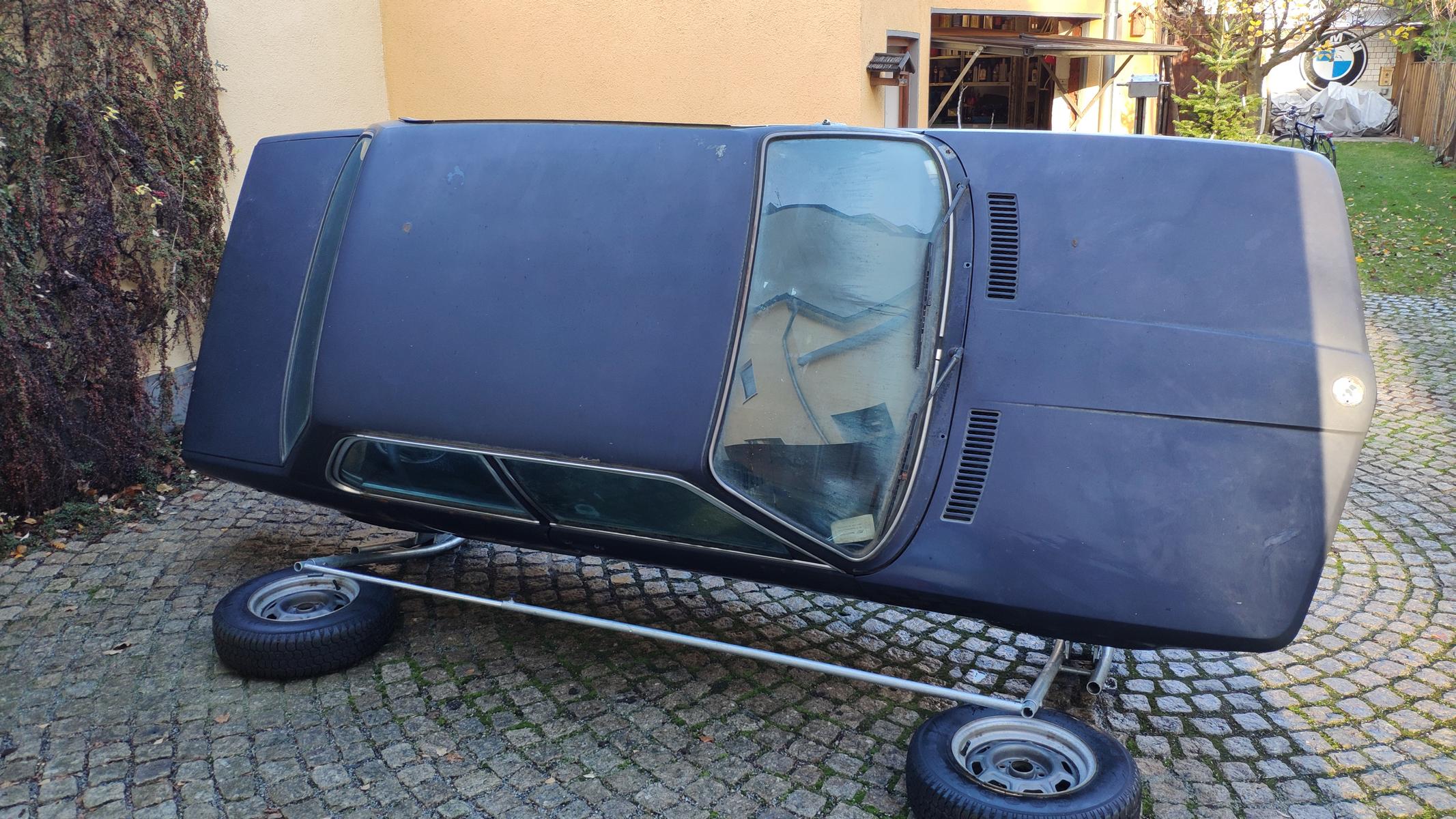

    Gekauft hatte ich den "Schlachter" ca. 2016 in Lohmar. Eigentlich wollte ich nur die Innenausstattung kaufen, aber den "Rest" habe ich dann später auch noch abgeholt.

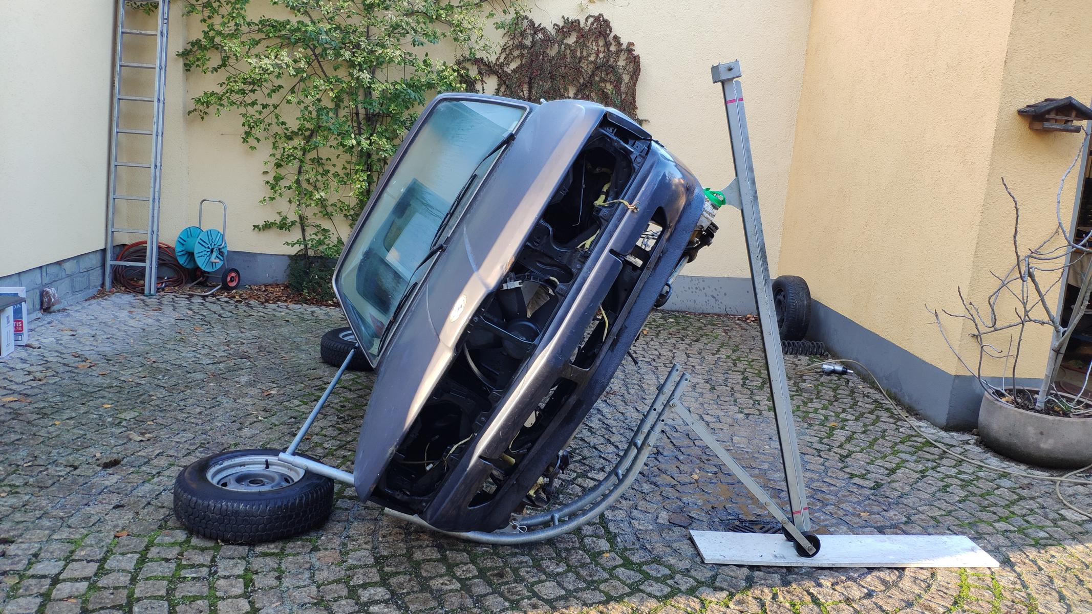

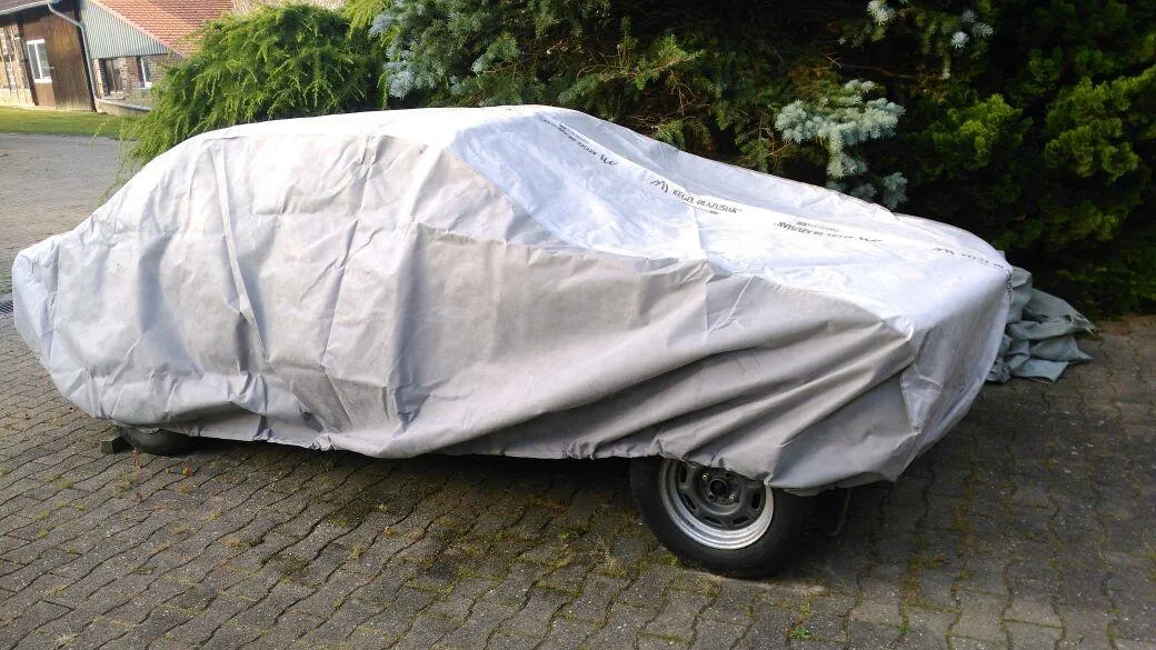

    Bis Ende 2018 stand er dann bei einem Freund in Fröndenberg und diente hauptsächlich als Katzen-Bungalow (Bild).
    Ich bin seit dem also mehr oder weniger dran, den Wagen zu restaurieren. Da das alles sehr schleppend lief, konnte ich mich nicht dazu durchringen, hier einen Resto-Fred aufzumachen... jetzt, wo ich den Wagen bereits fertig lackiert bei mir habe, möchte ich das hier halbwegs dokumentieren.

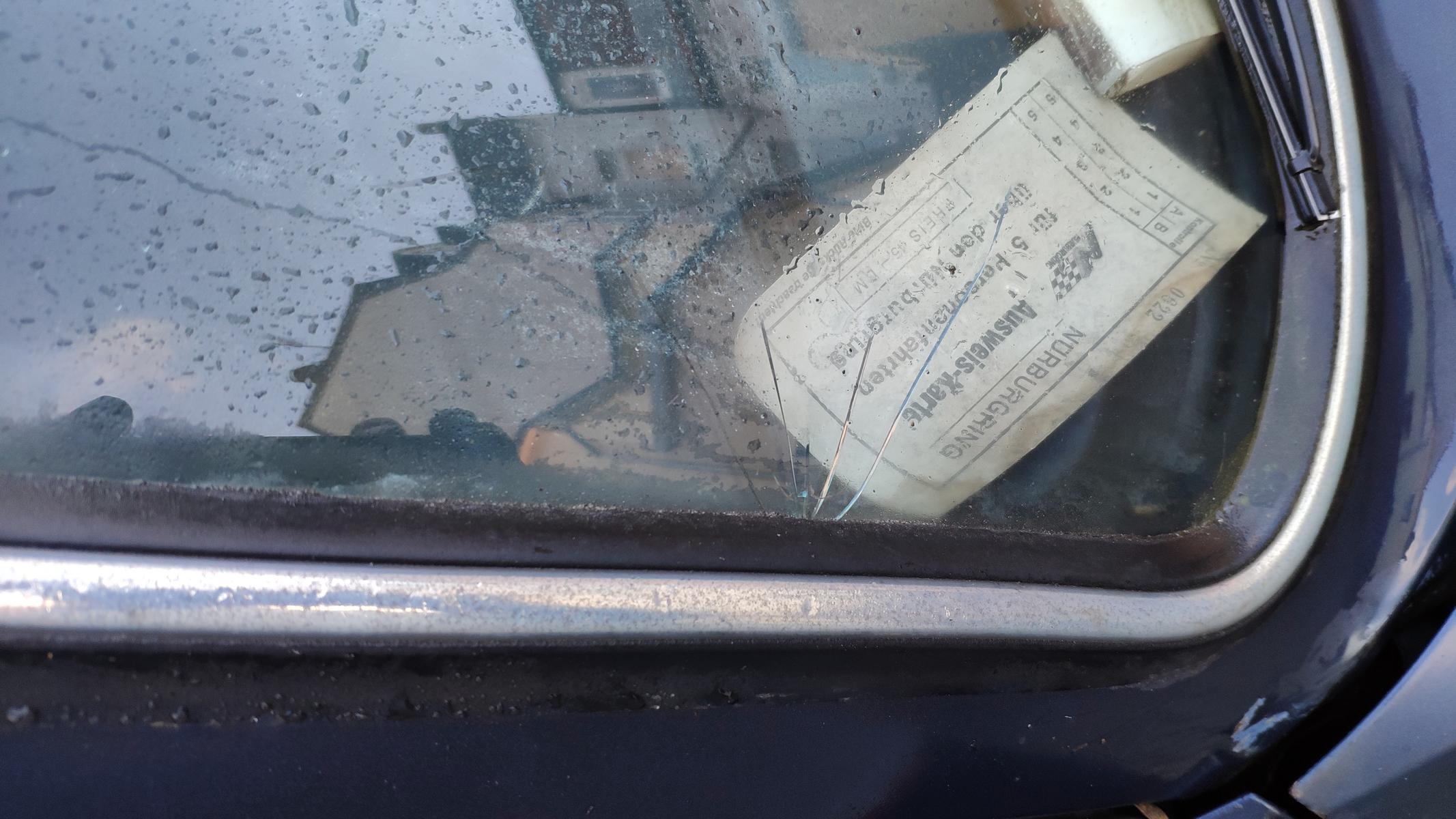

    In diesen knapp 7 Jahren waren ca. 94.000km auf den Tacho gekommen. Davon wohl auch einige auf der Nordschleife, wie es eine gefundene 5er-Karte vermuten läßt. Evtl. gab es auch dort den ziemlich heftigen Heckschaden.

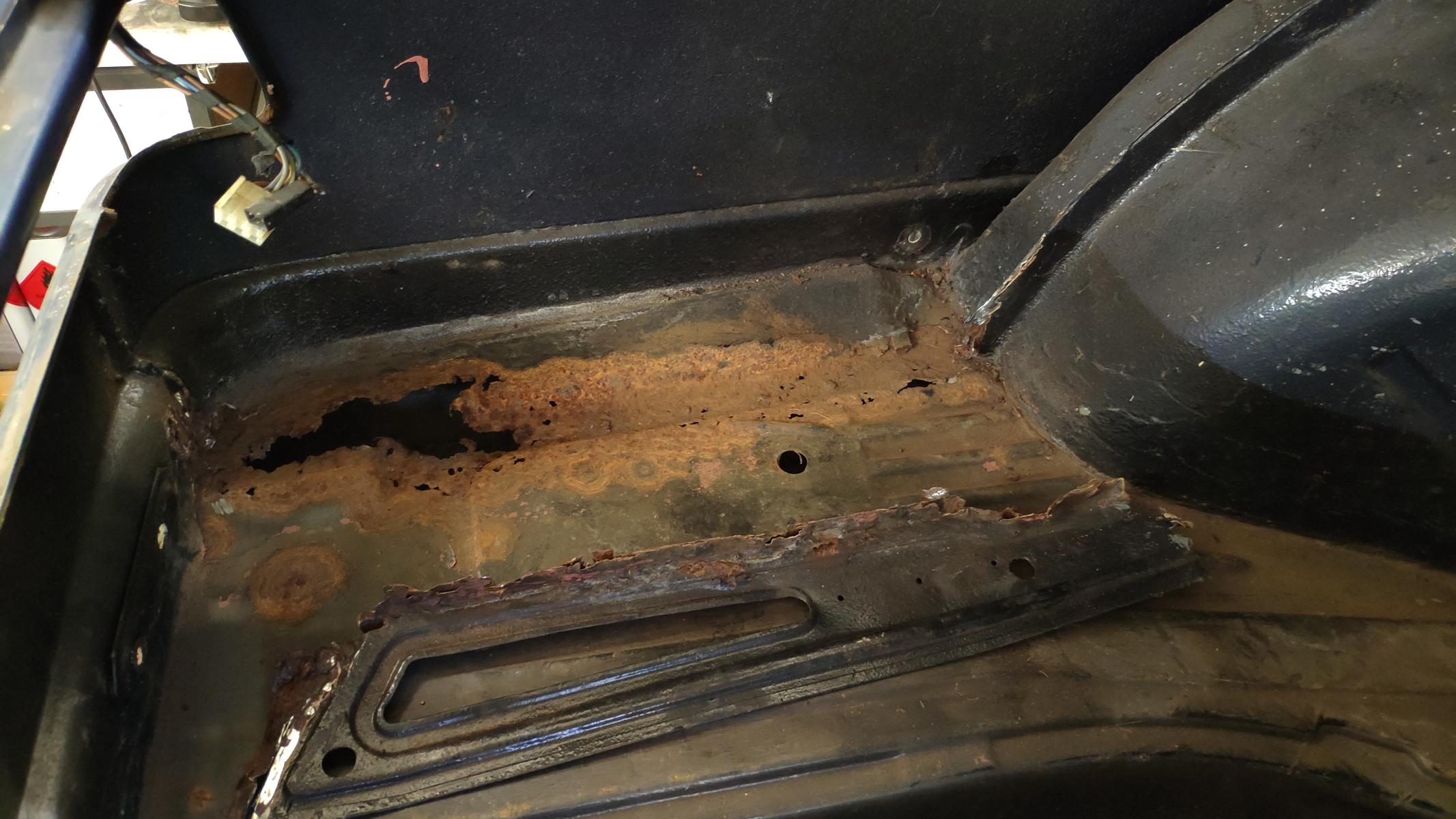

    Beide Seitenteile, Heckblech und Kofferaumboden sind damals neu rein gekommen
    Soweit auch gut gemacht, aber die Versiegelung der Schweißstellen war eher mangelhaft. Dort lag auch die Hauptarbeit für die Restauration, denn alles andere an dem Wagen war überwiegend rostfrei.

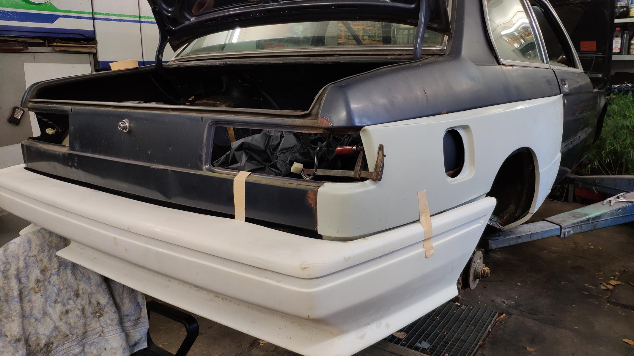

    Hier erstmal der ehemalige Bewohner, kurz nach der Enteignung:shock
  • Da ich damals noch nicht wußte, daß es ein "echter" Alpina ist, kamen mir ganz komische Ideeen:floet:
    Habe ich dann aber relativ schnell wieder verworfen, weil die Passgenauigkeit von der Plaste doch einiges an Mehrarbeit erfordert hätte, wozu ich allerdings keinen Bock hatte...

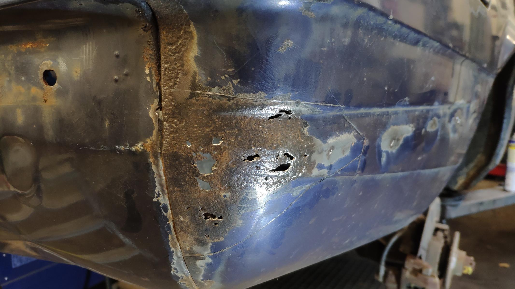

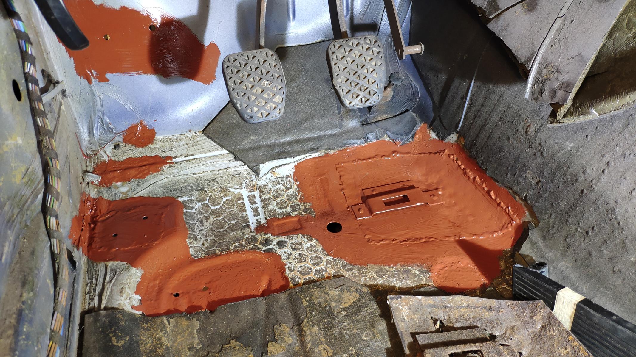

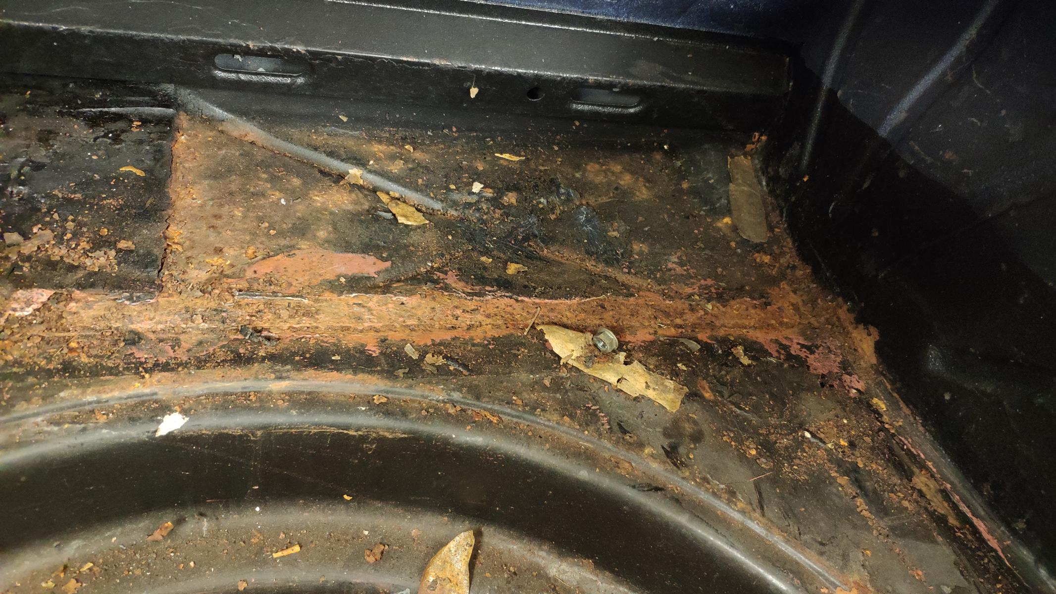

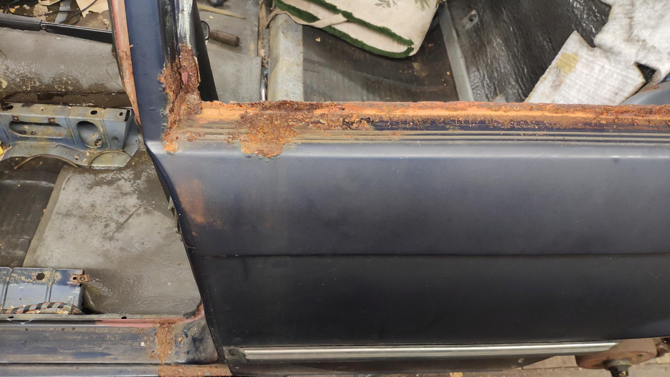

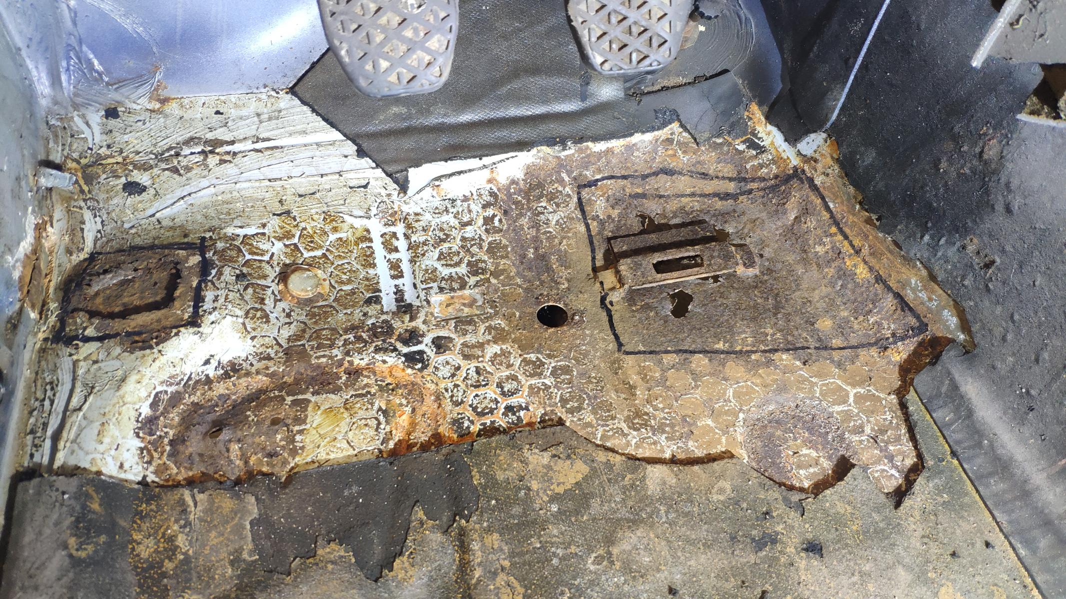

    Hier jetzt die Problemzonen im Überblick. Einiges war durch und mußte ersetzt werden, aber vieles war nur angegammelt. Das Rotr ist die Grundierung, die damals zumindest aufgetragen wurde... zu mehr hats wohl nicht gereicht
  • Na ja, ist doch überschaubar. :)

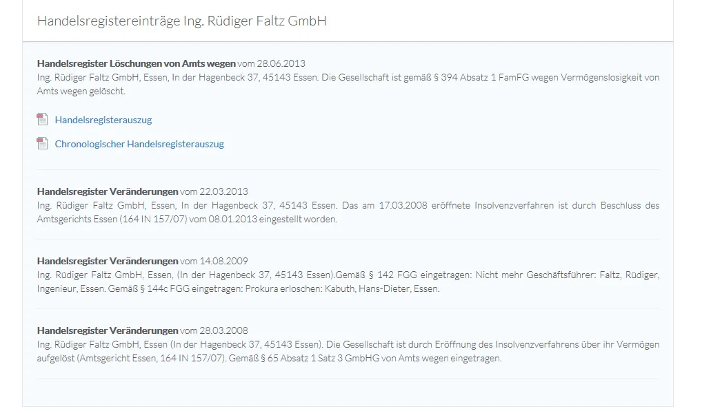

    Am 26.07. 2008 ist Rüdiger Faltz im Alter von 66 Jahren an einem Krebsleiden verstorben.
    Anfang oder Mitte der 80er Jahre sind die ja von der Rellinghauser Str. zur In der Hagenbeck 37 · 45143 Essen gezogen! Tel. 0201 862020.
    Ich hab mal auf Maps geschaut, da ist der Laden noch zu sehen.
    Ist aber aus dem Handelsregister 2013 gelöscht. ( Datenschutz?? dann löschen!) Schade die Ära ist auch beendet.

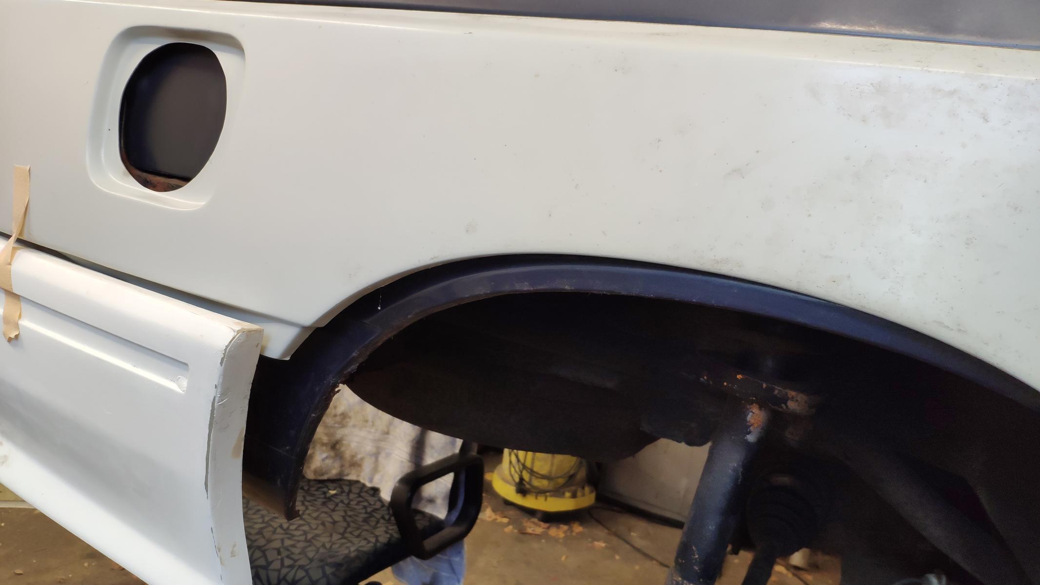

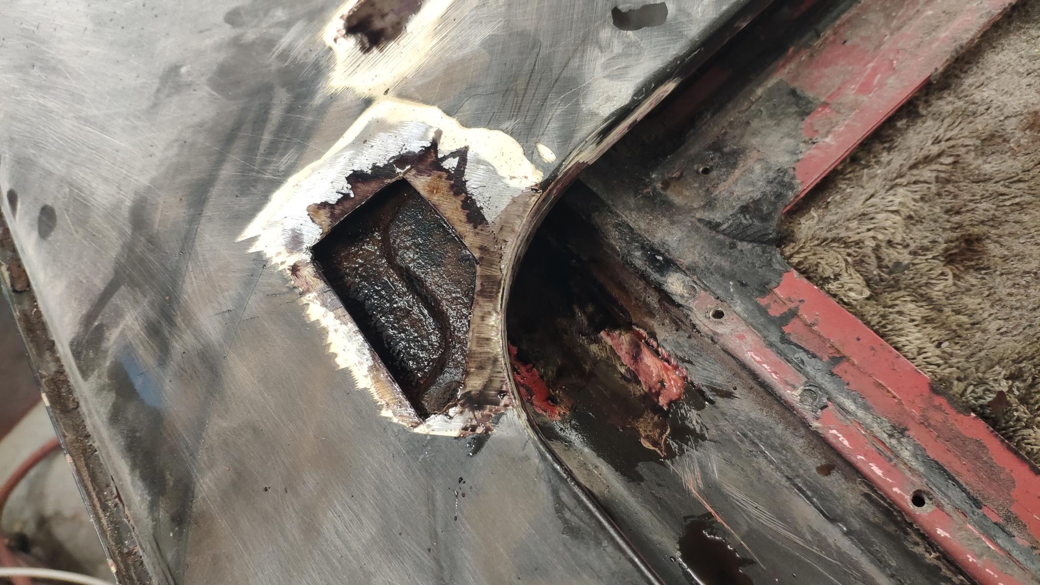

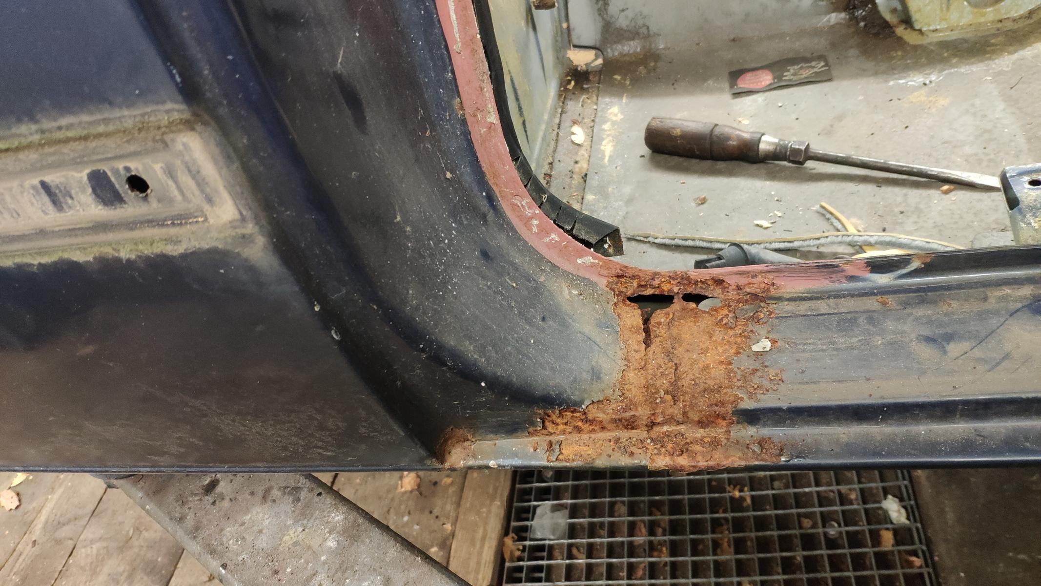

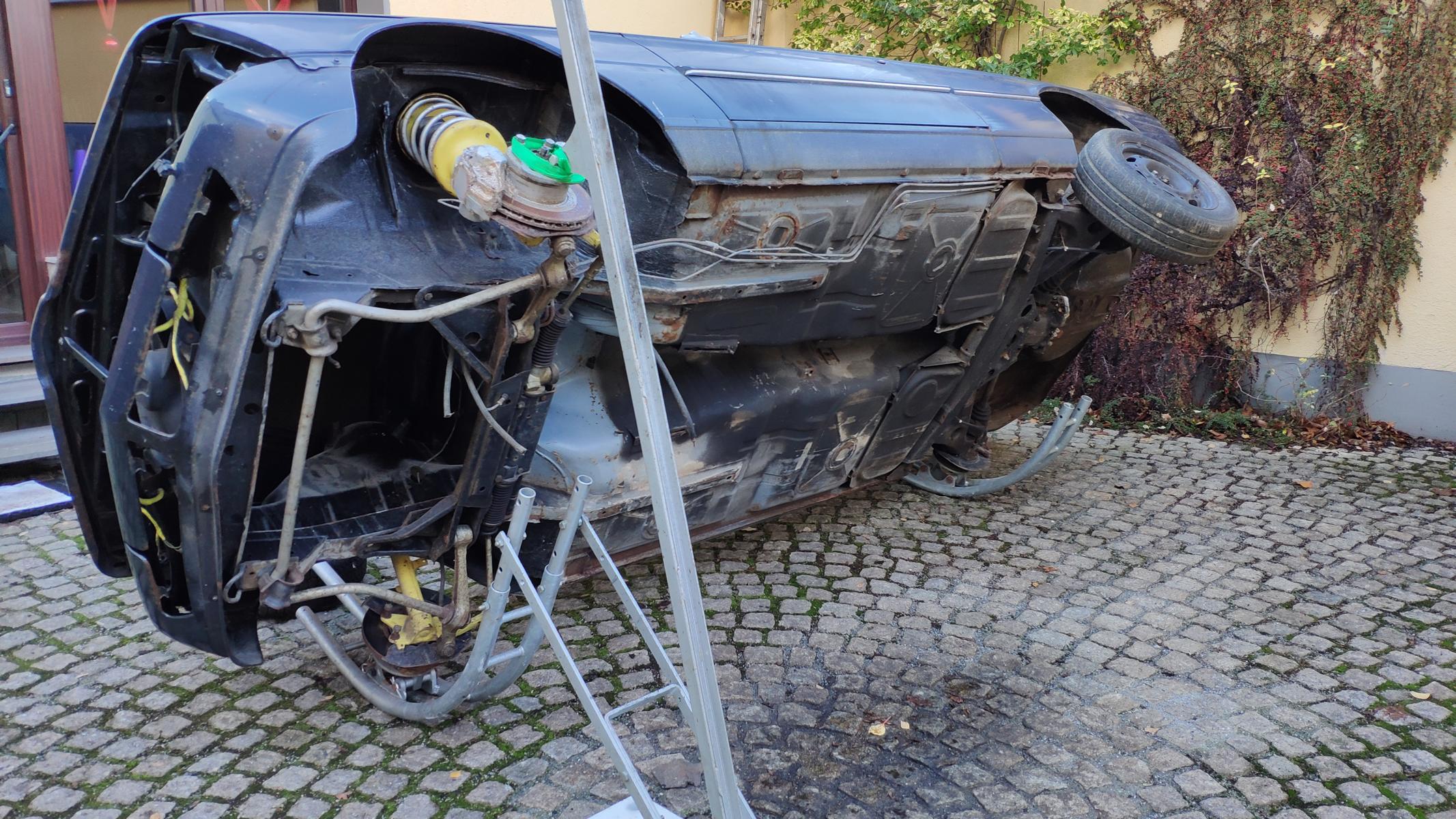

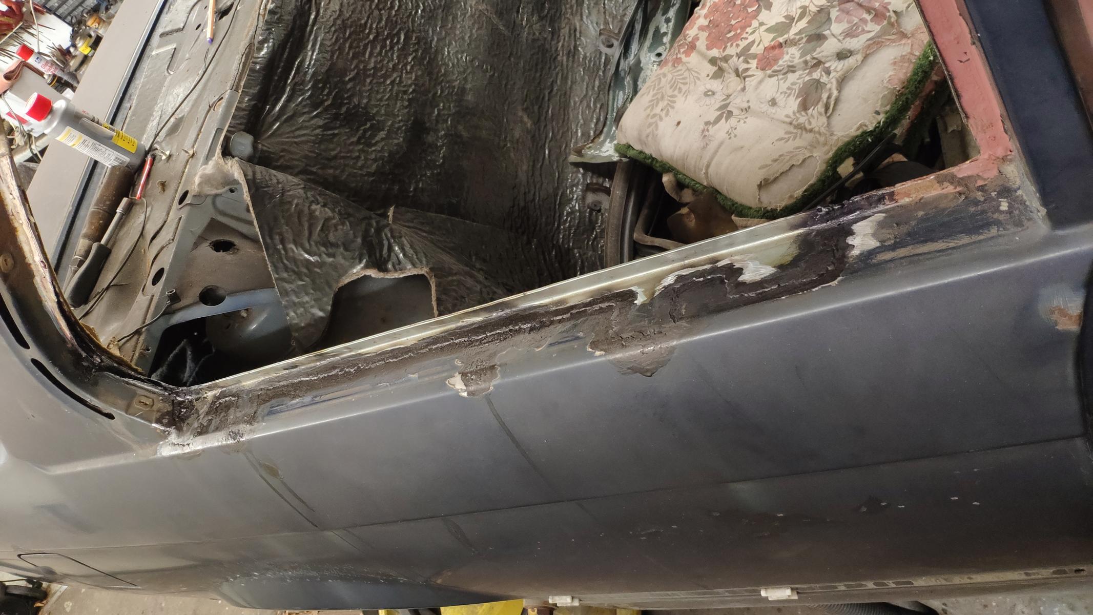

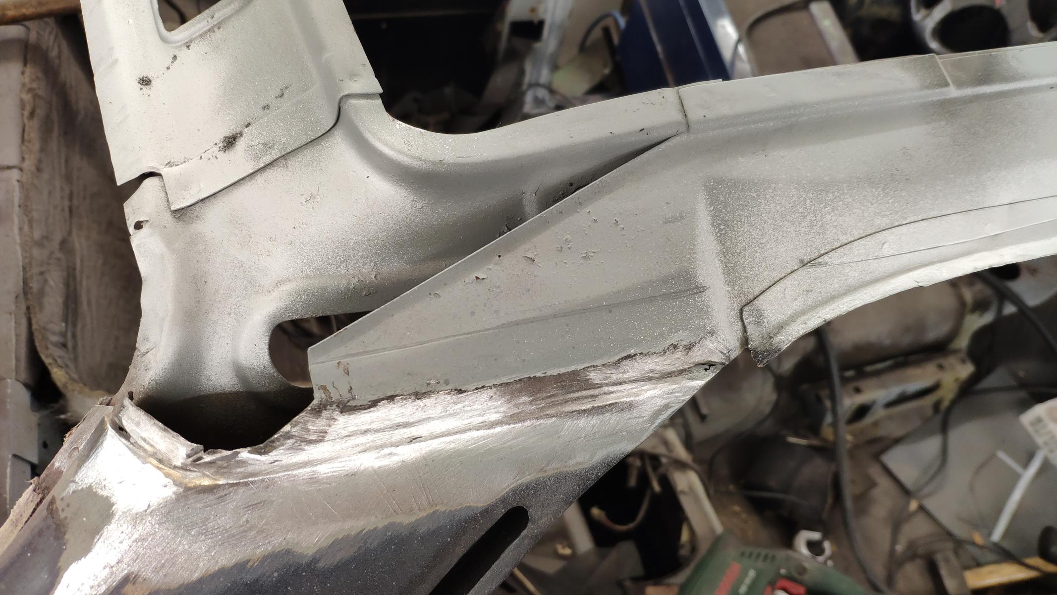

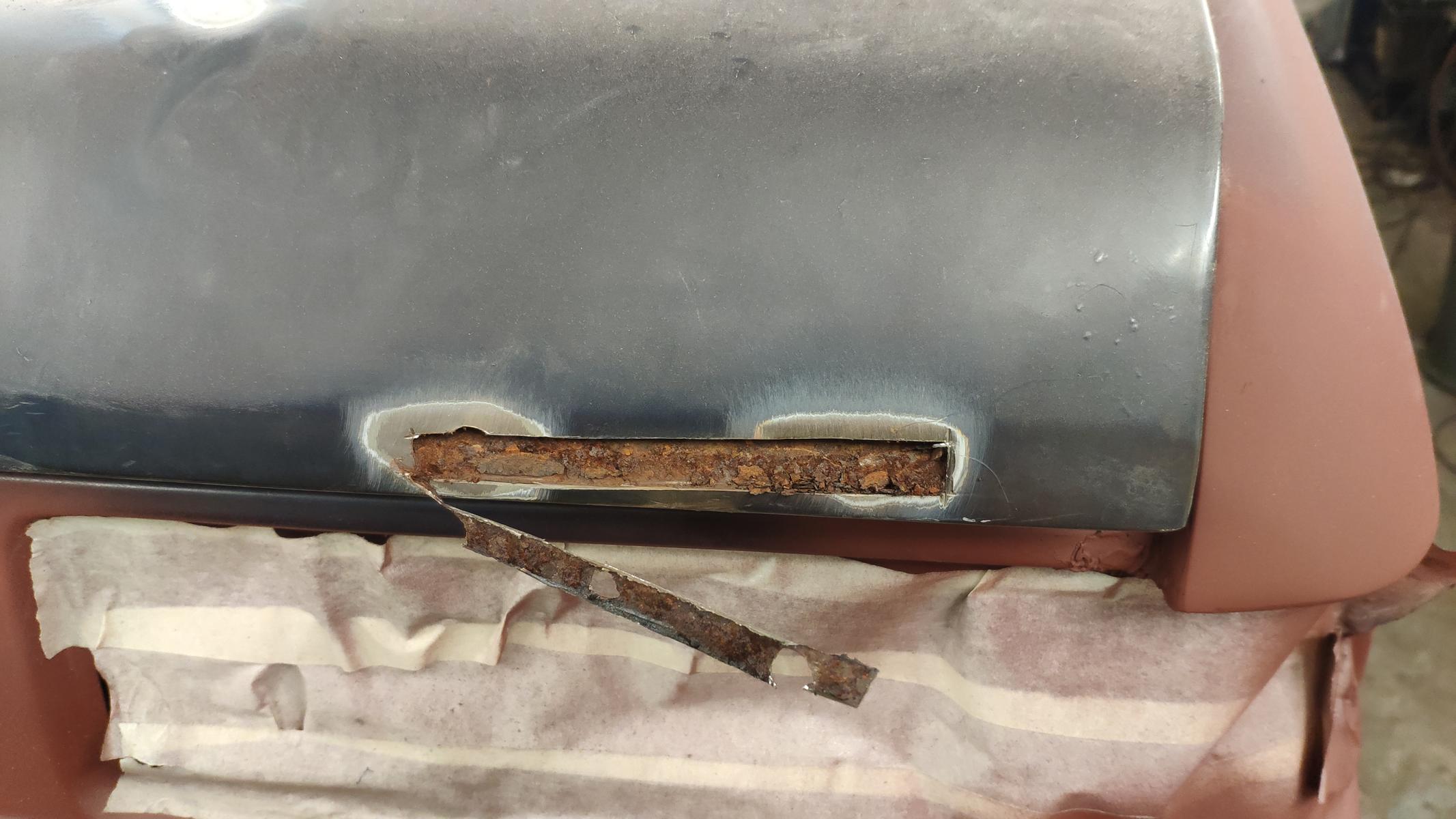

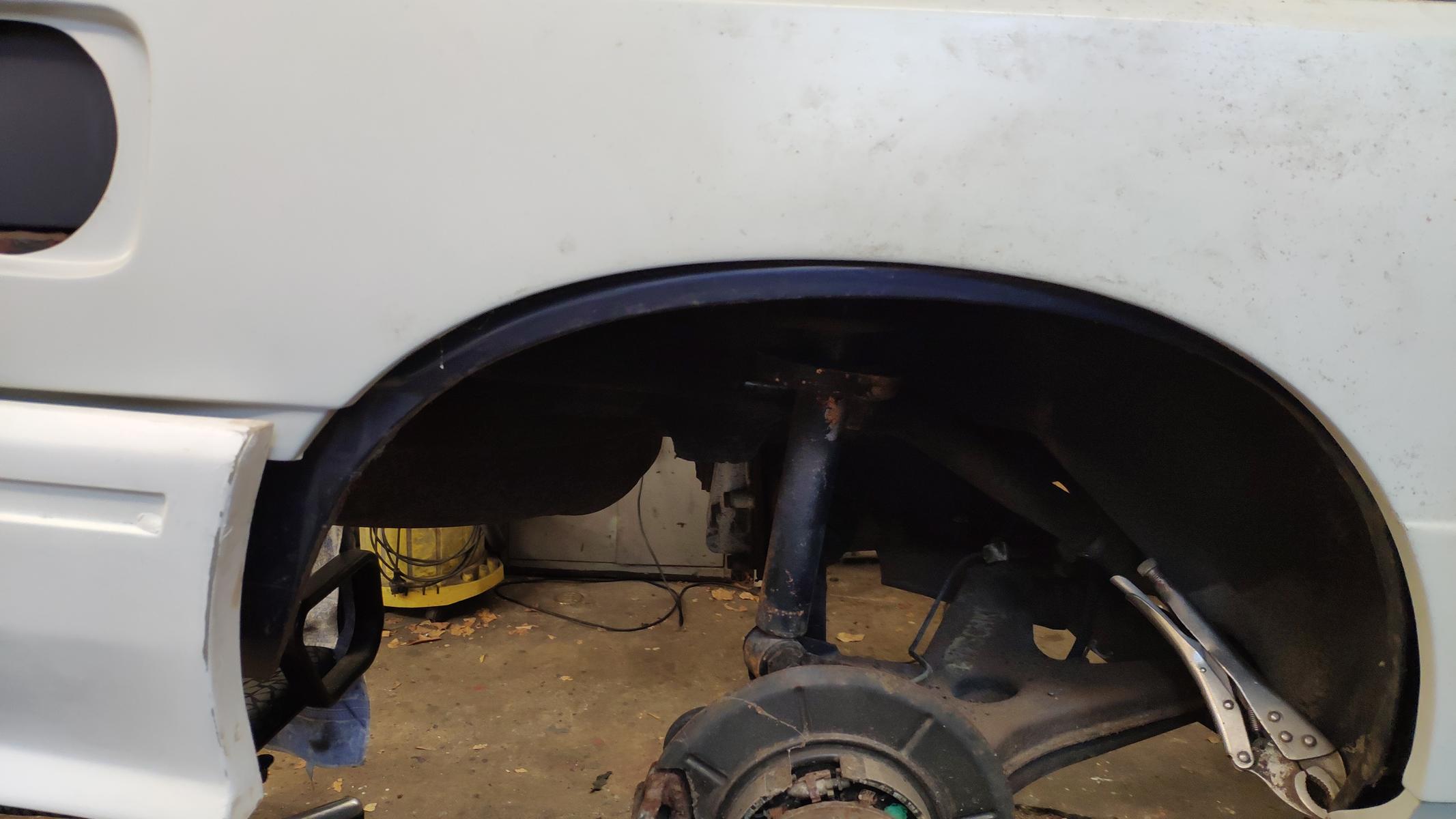

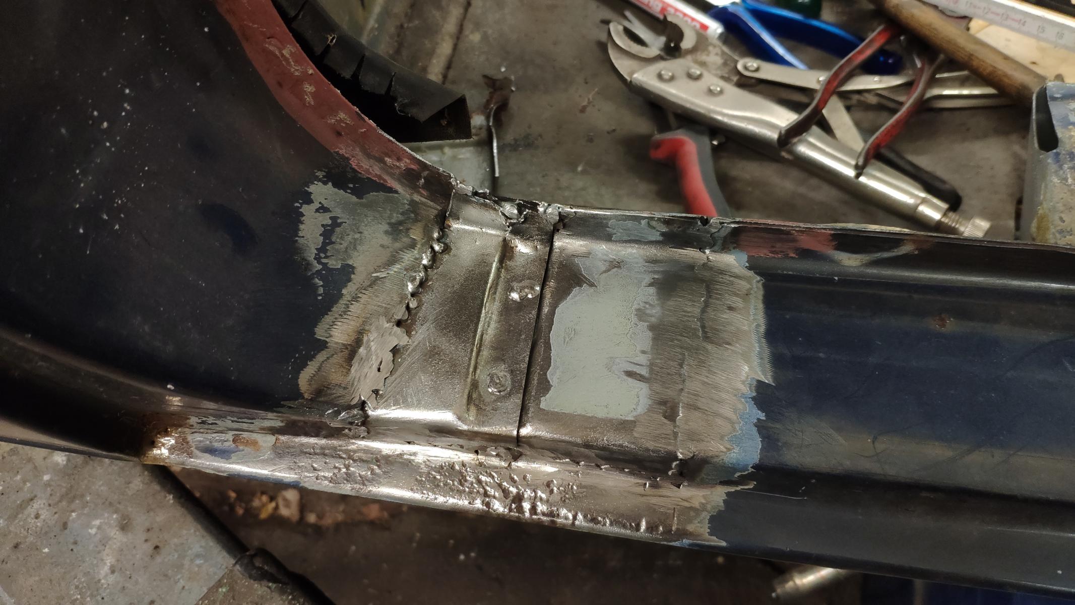

  • ein komplettes ersetzen der Seitenteile und Heckblech, kam für mich eigentlich nie in Frage. Zumal die Verfügbarkeit nicht gerade gegeben ist...

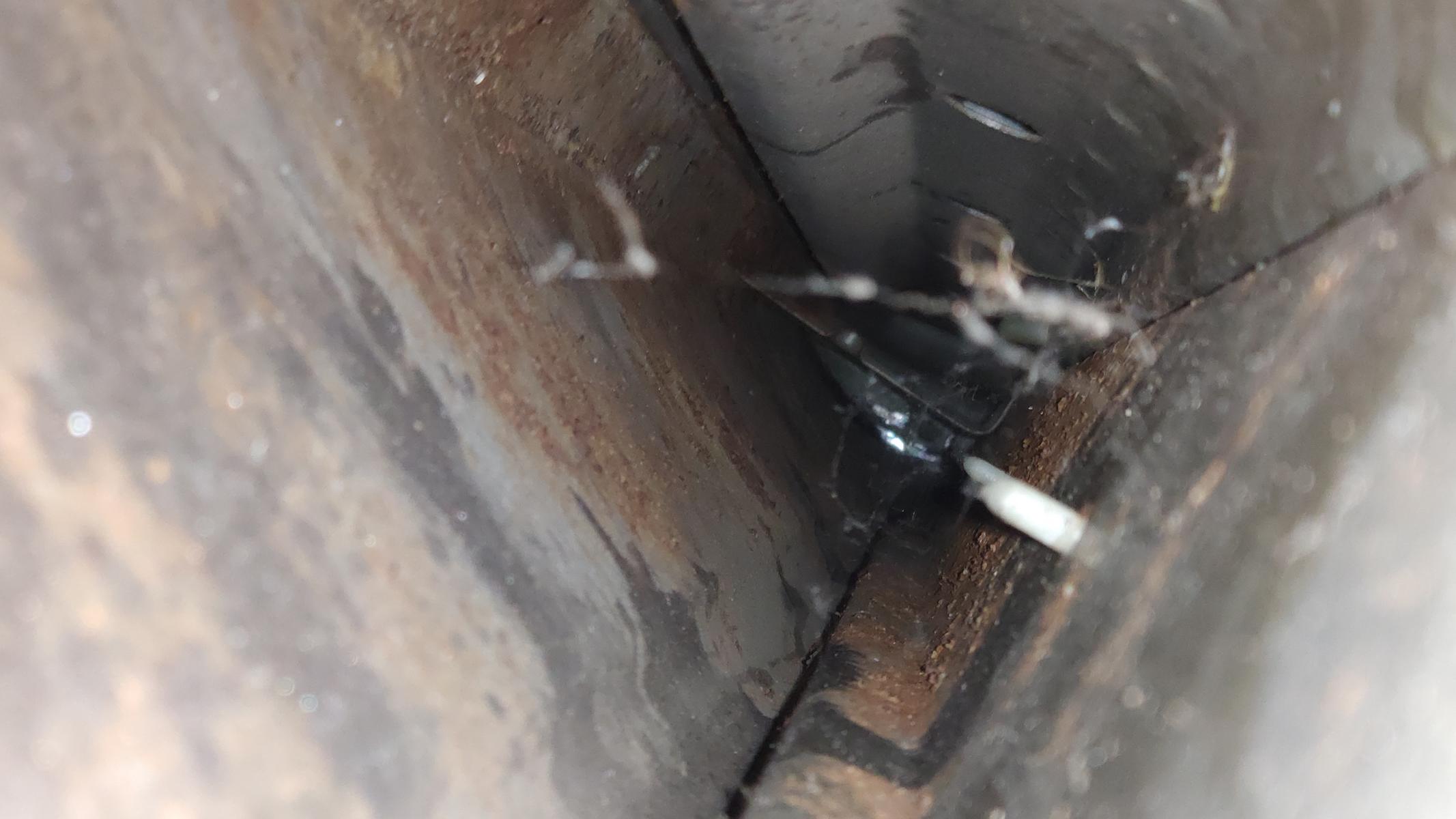

    Der Blick in den Schweller zeigte dann auch, daß ich mir um den Rest nicht viel Sorgen machen mußte...

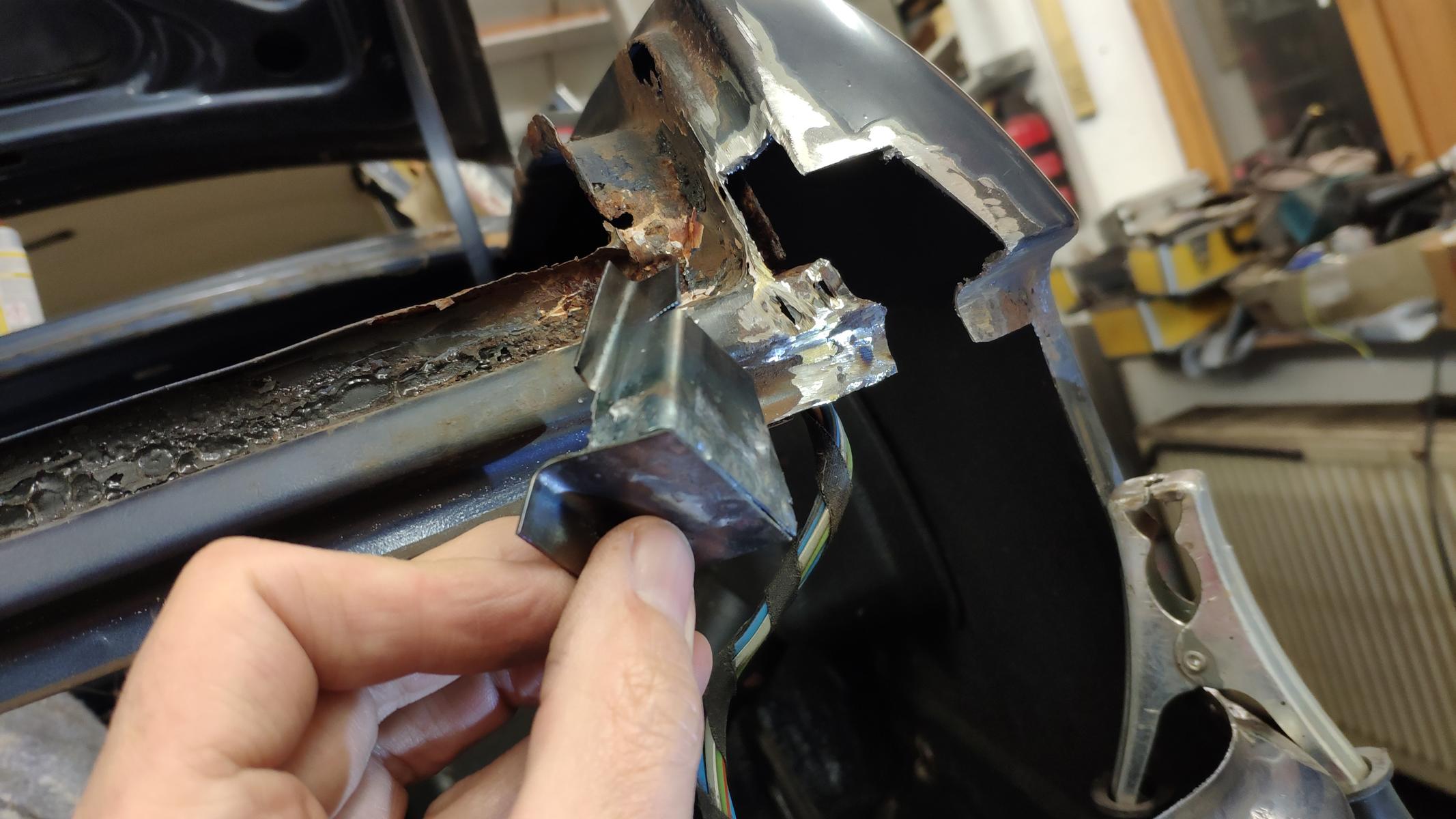

    Also ran an die Stellen...

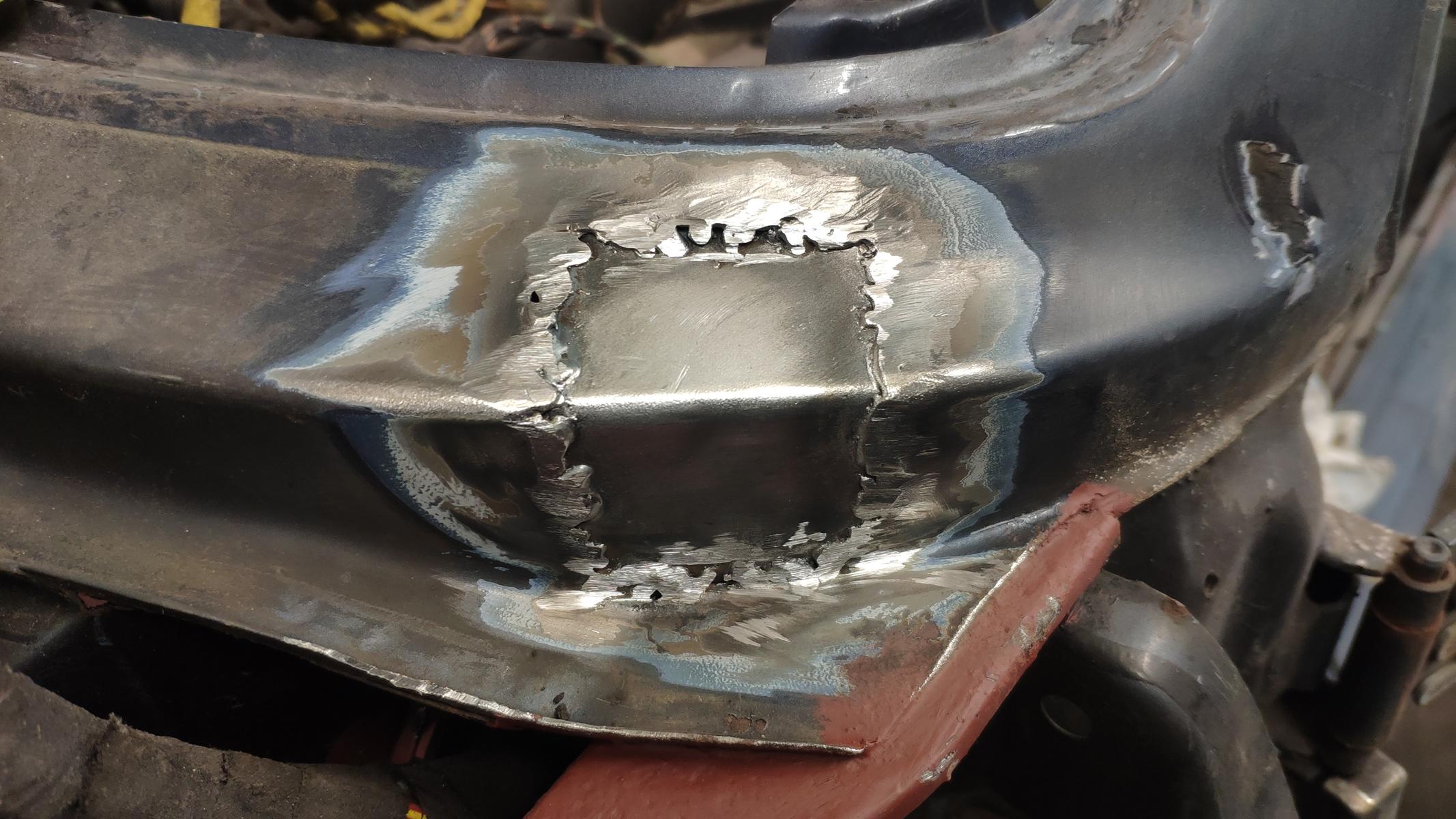

    Es mußten einige Filetstücke von vergangenen Schlachtern geopfert werden...
    Alle Stellen, die nur angegammelt waren wurden abgeschliffen und dann mit Rostumwandler behandelt

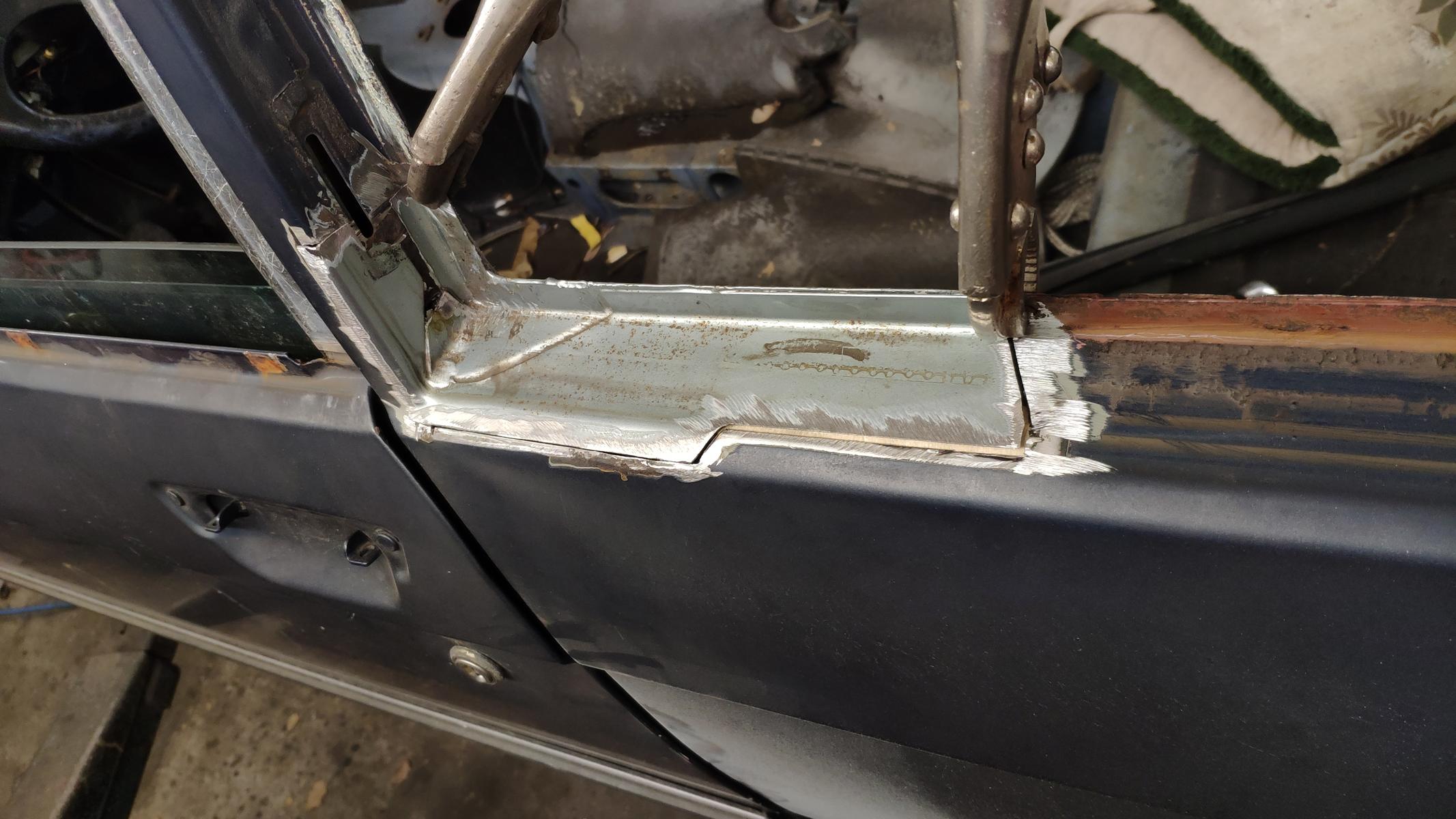

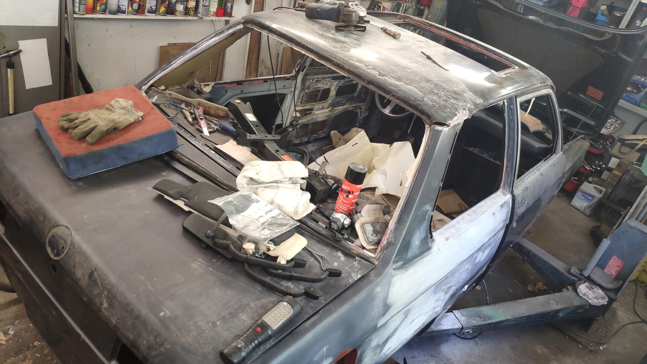

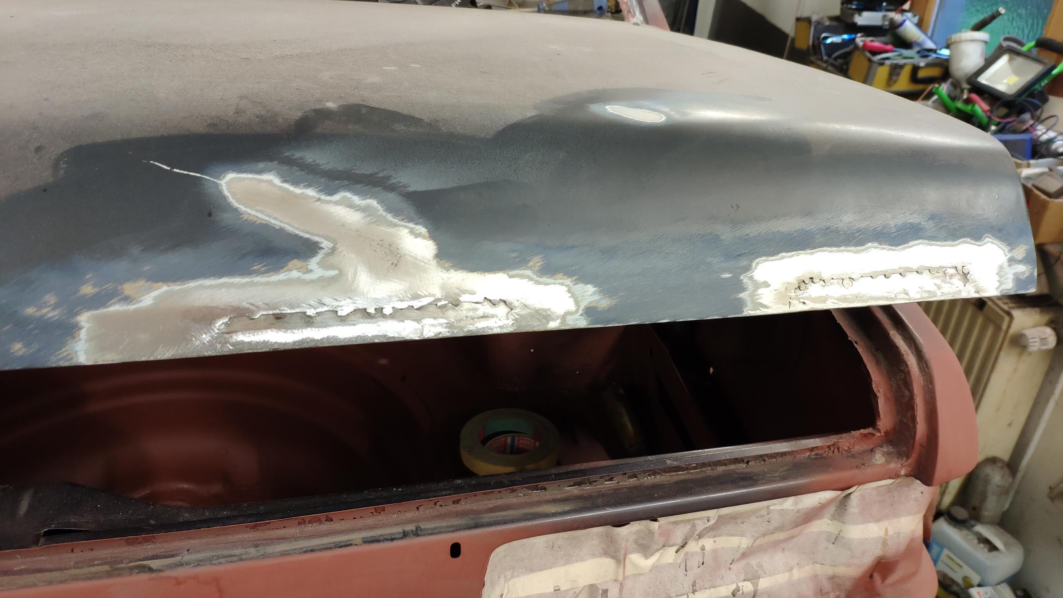

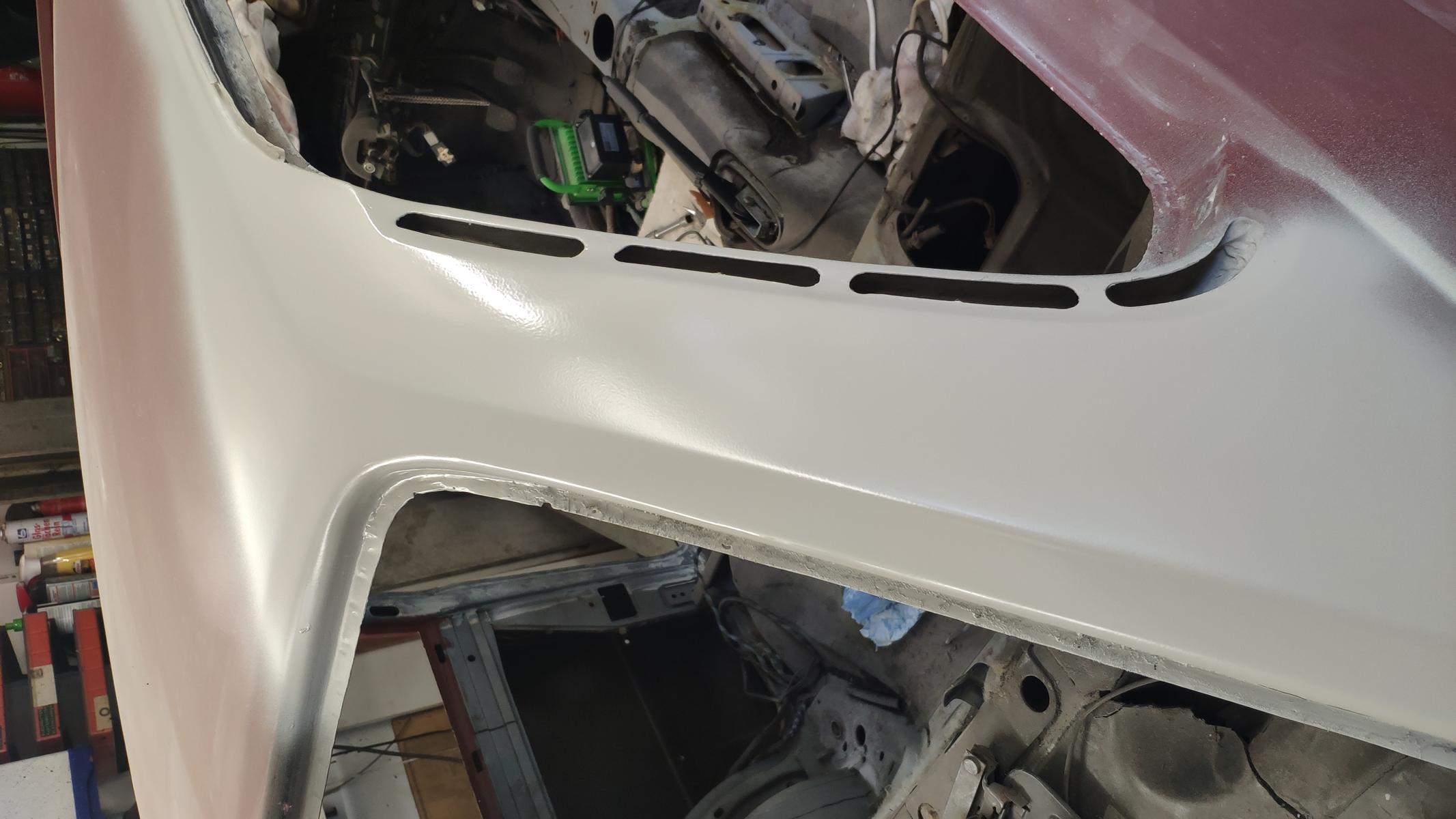

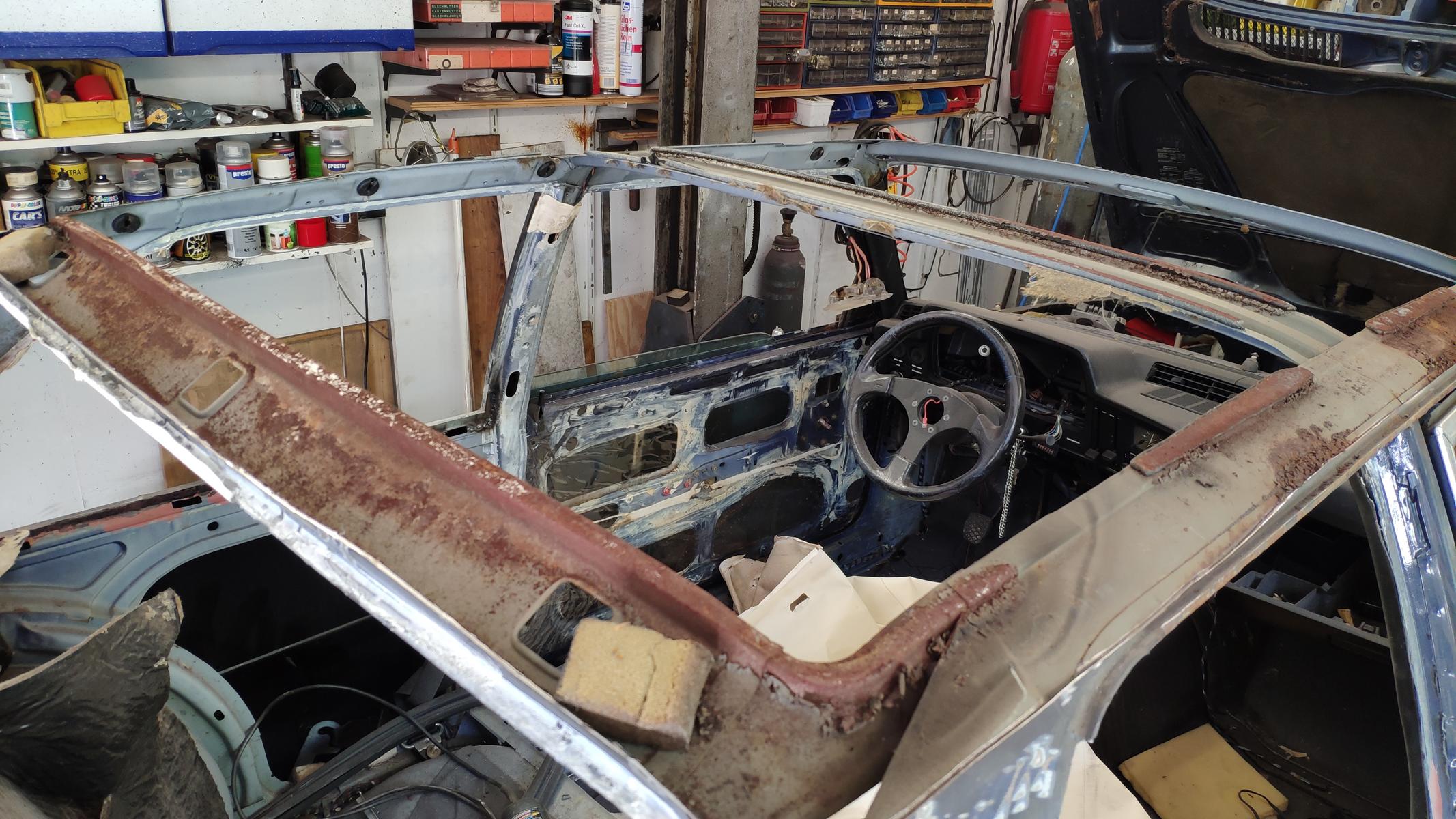

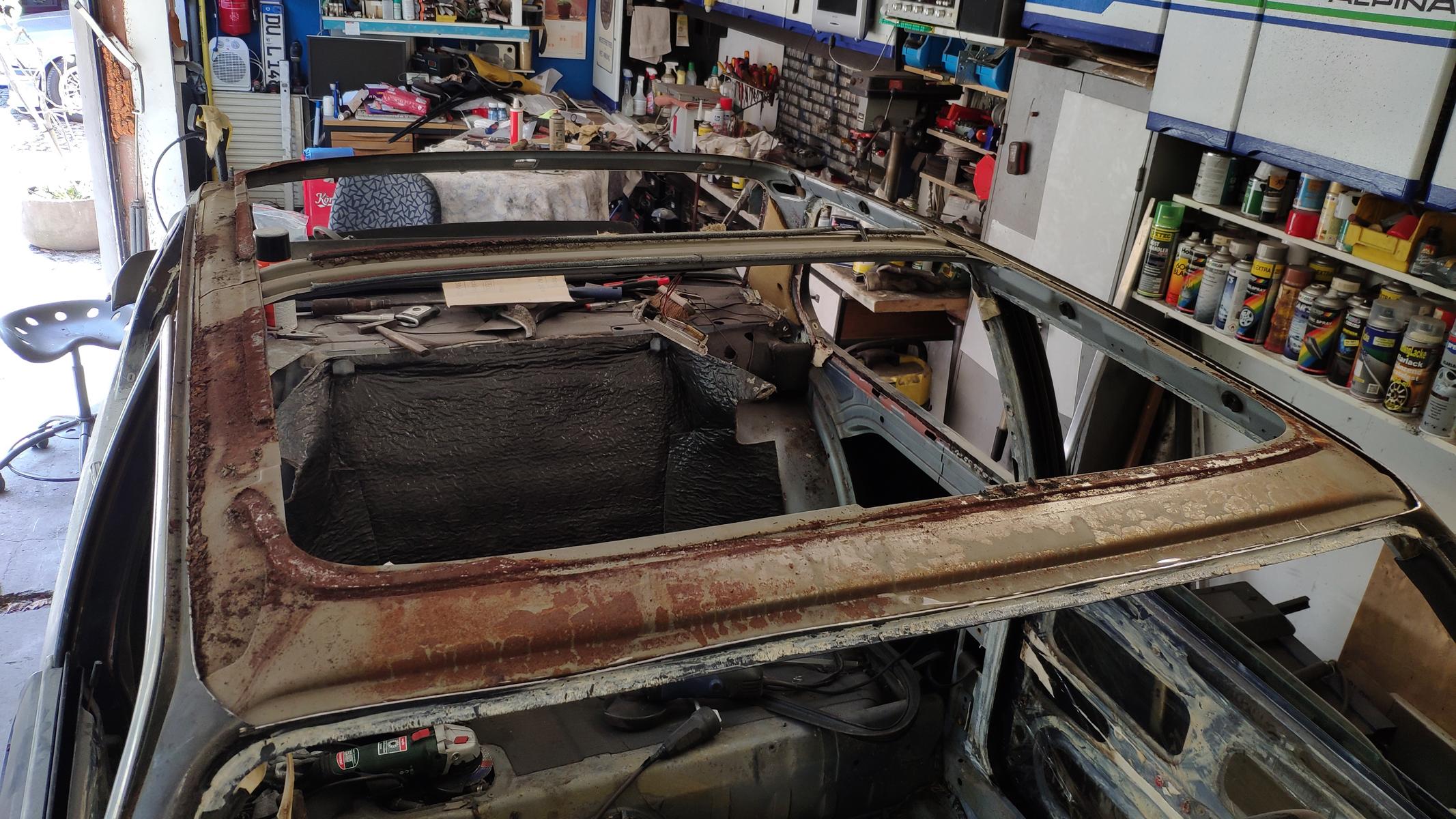

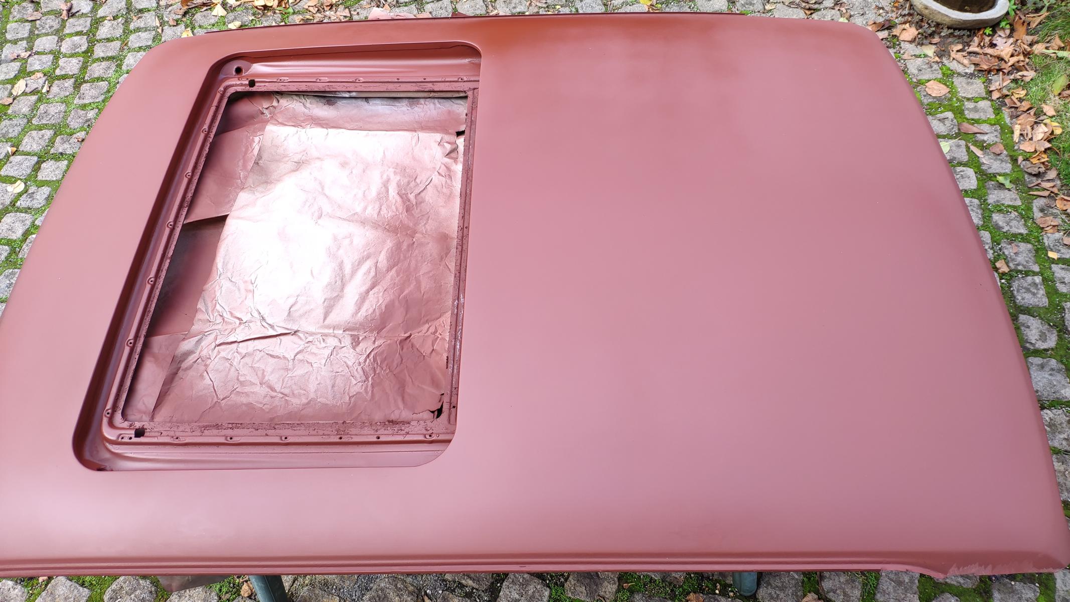

  • nun machen wir erstmal wieder das Dach ab...
    Aber natürlich nur, weil da ein anderes Dach mit Loch drauf sollte:

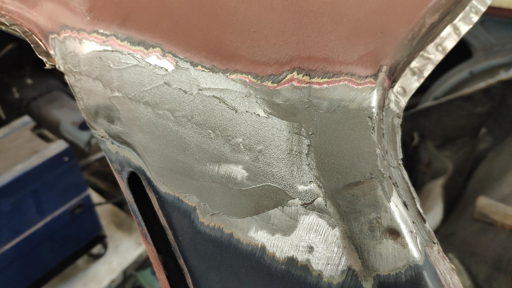

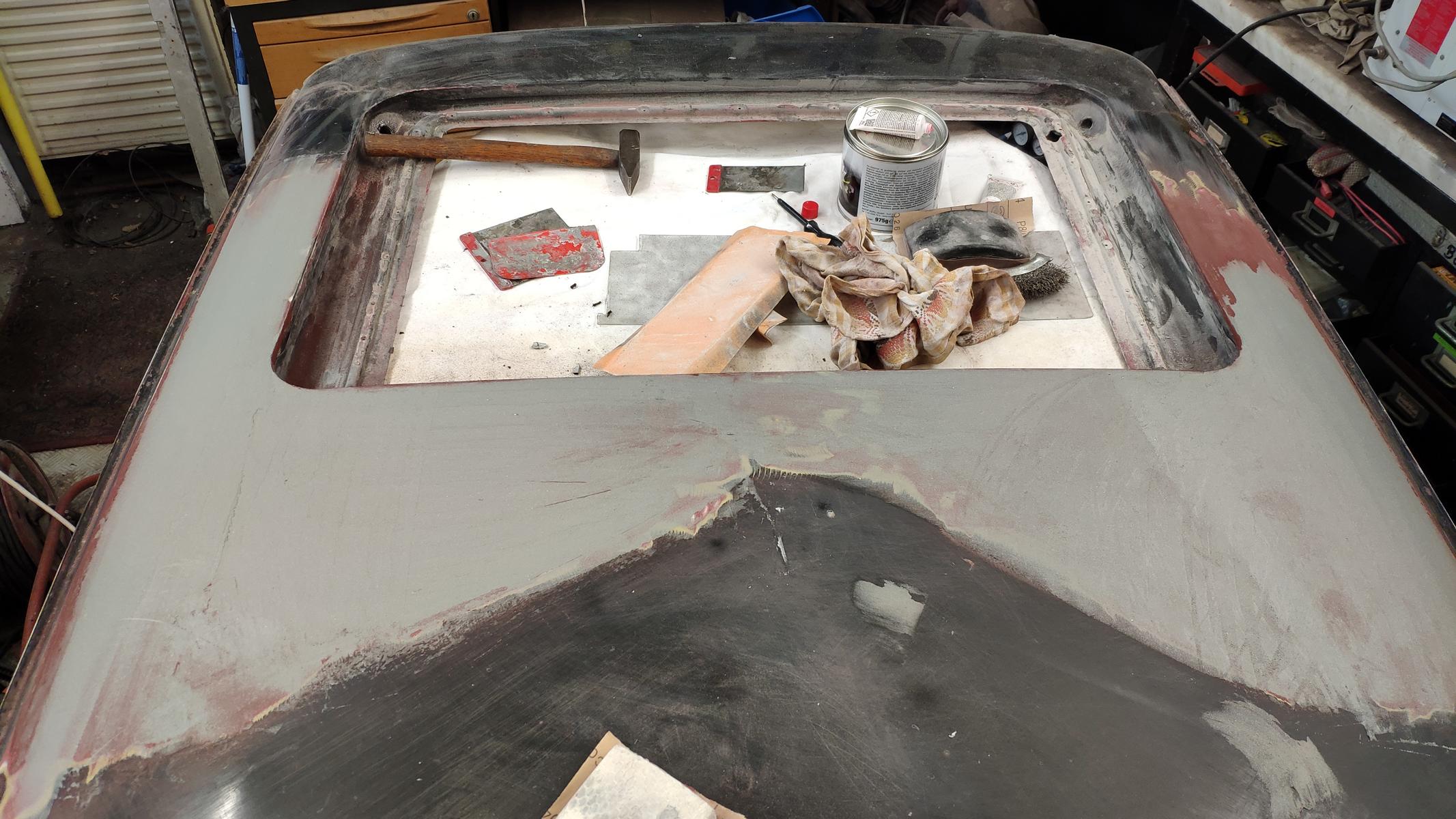

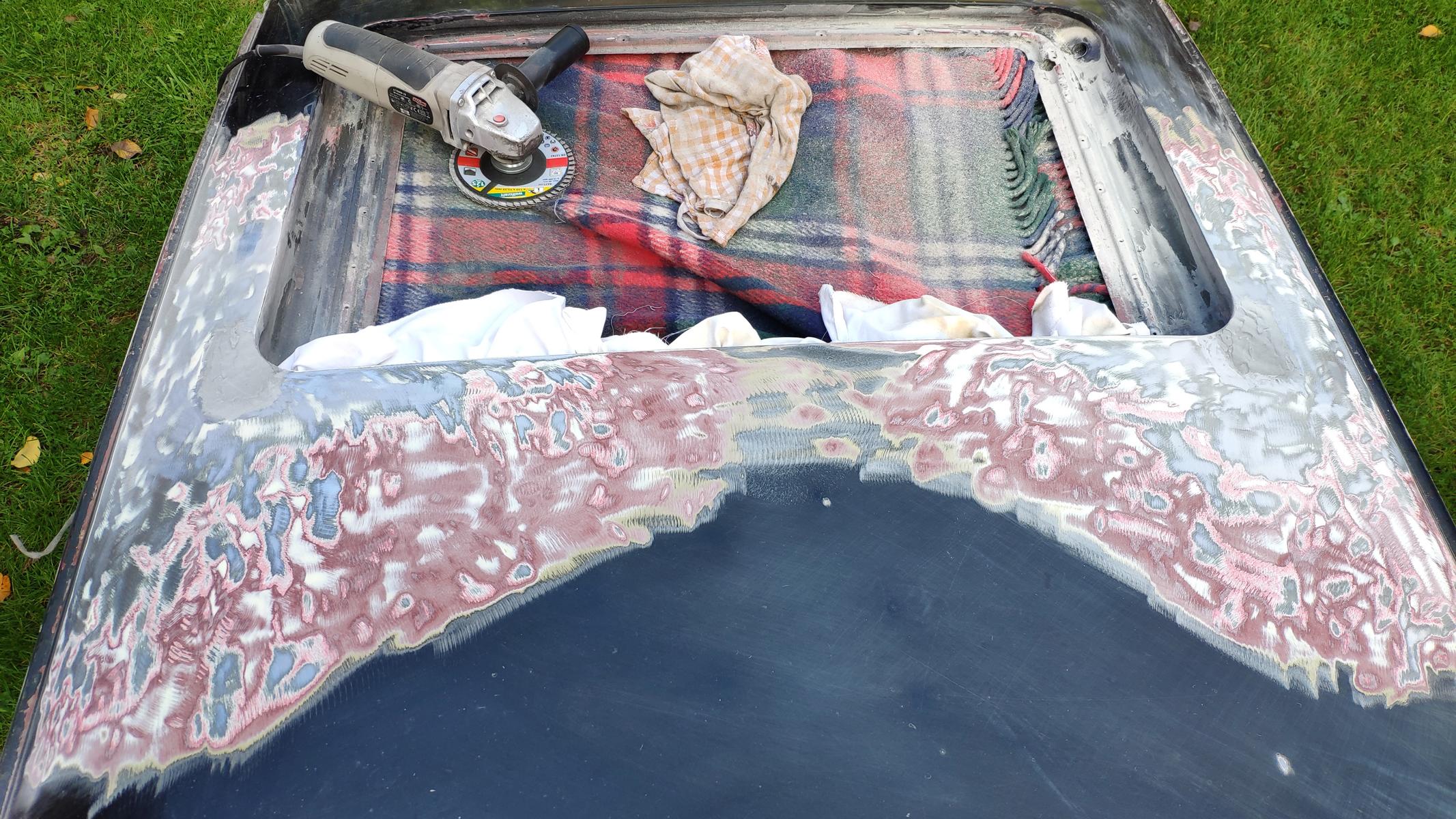

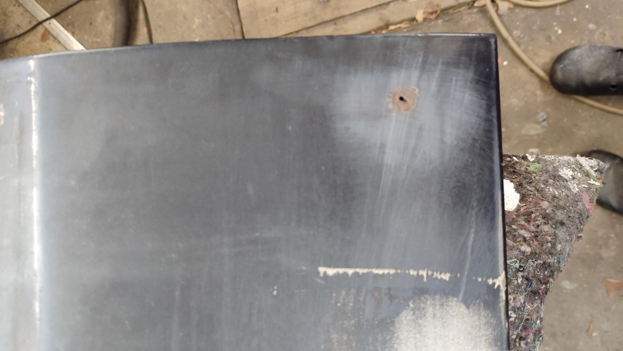

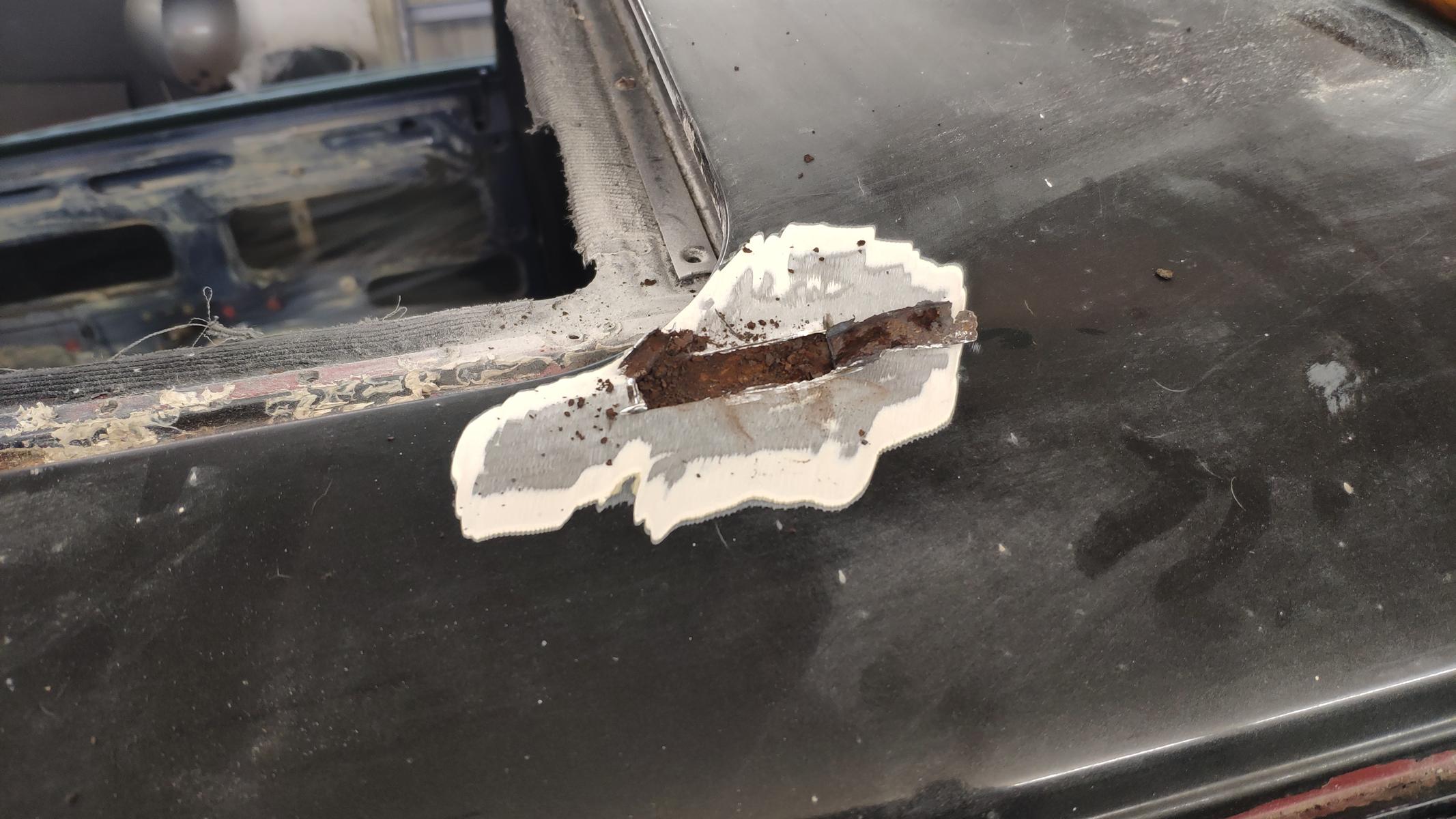

    Leider hatte das Dach auch noch ein paar andere kleine Löcher und deswegen gaaanz dick Spachtel drauf:cray:
    mit einigen Stunden Arbeit...
    sah es aber wieder gut aus.
    Die Innenseite habe ich natürlich auch entsprechend behandelt und versiegelt. Im ausgebauten Zustand kommt da da sehr schön leicht dran.

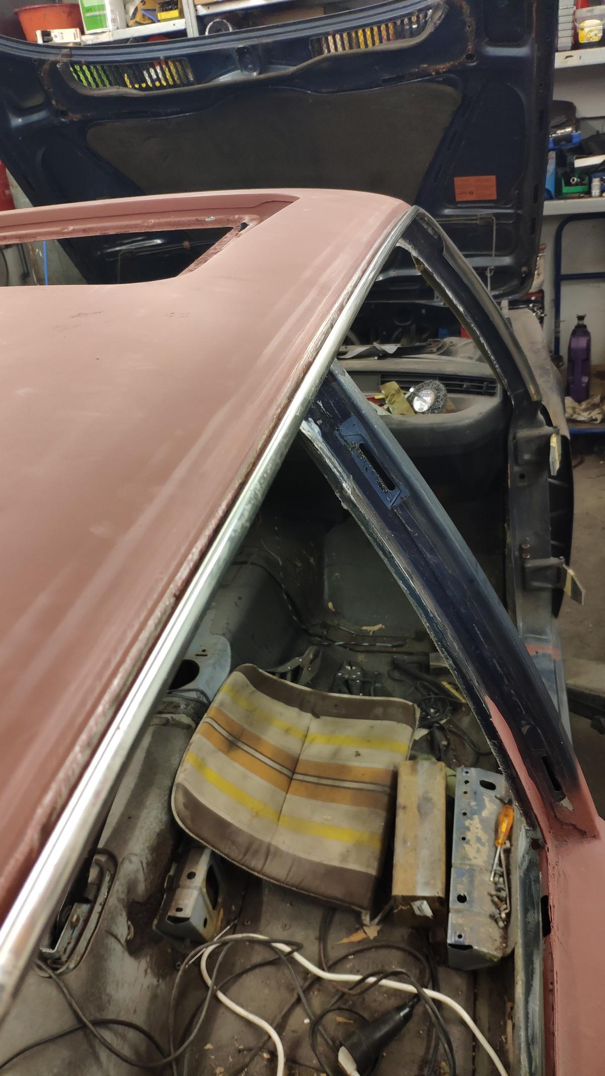

  • und es geht direkt weiter, damit es nicht rein regnet...

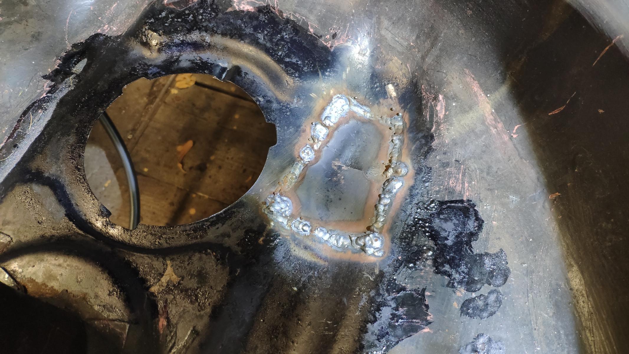

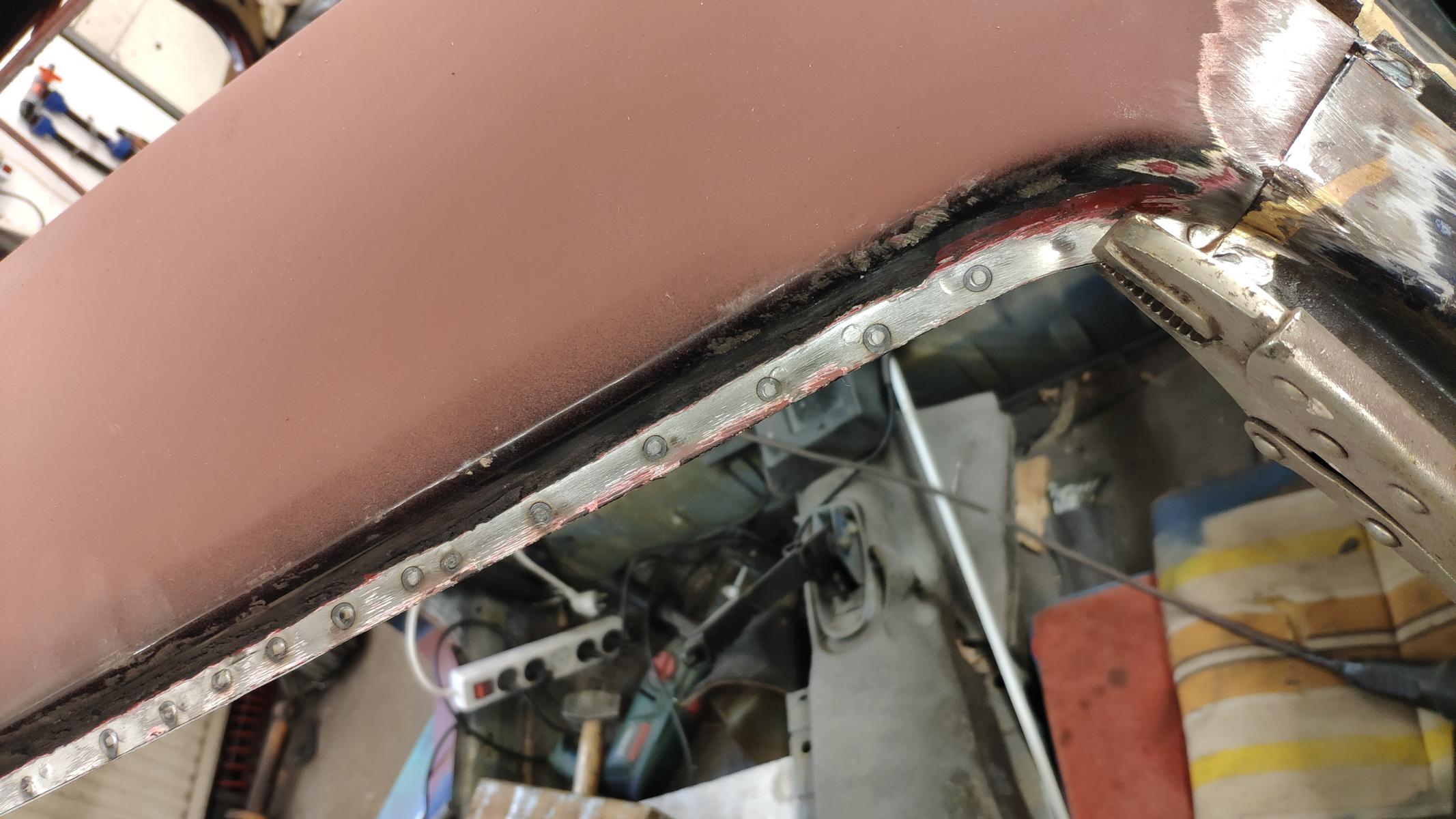

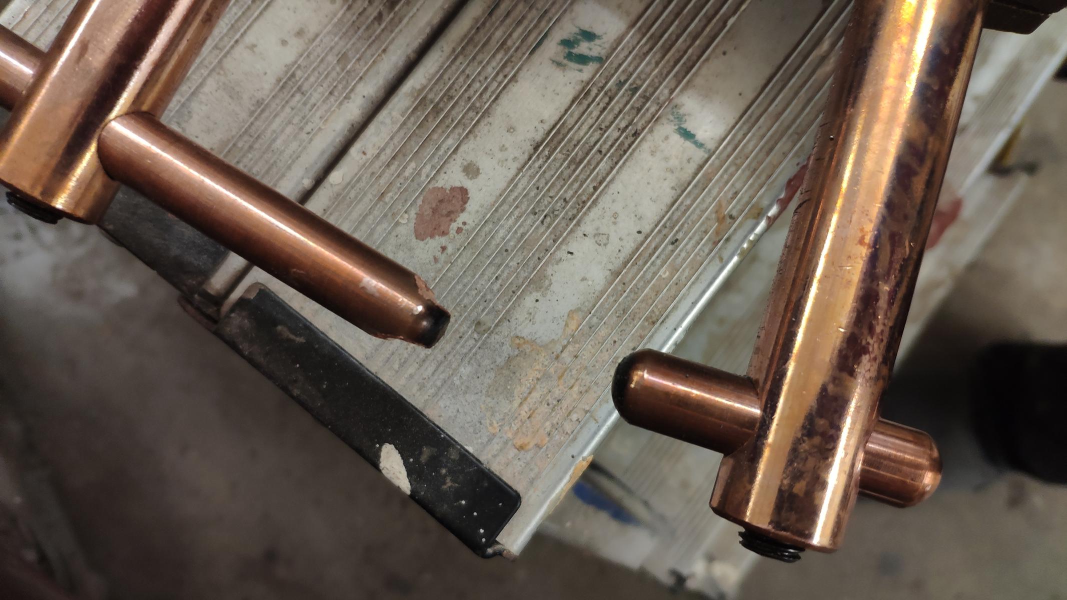

    Ich habe mir diesmal extra für den Dachtausch eine Punktschweißzange gekauft. Etwas einfaches für ca. 330,-€ aus Tschechien, aber absolut ausreichend für die Zwecke.
    Die zu verschweißenden Stellen müssen absolut blank sein, sonst brutzelt es nur und die Sicherung (bei mir zumindest) fliegt raus. Zwischen den Blechen habe ich Zinkspray verwendet. Das ist punktschweißbar.

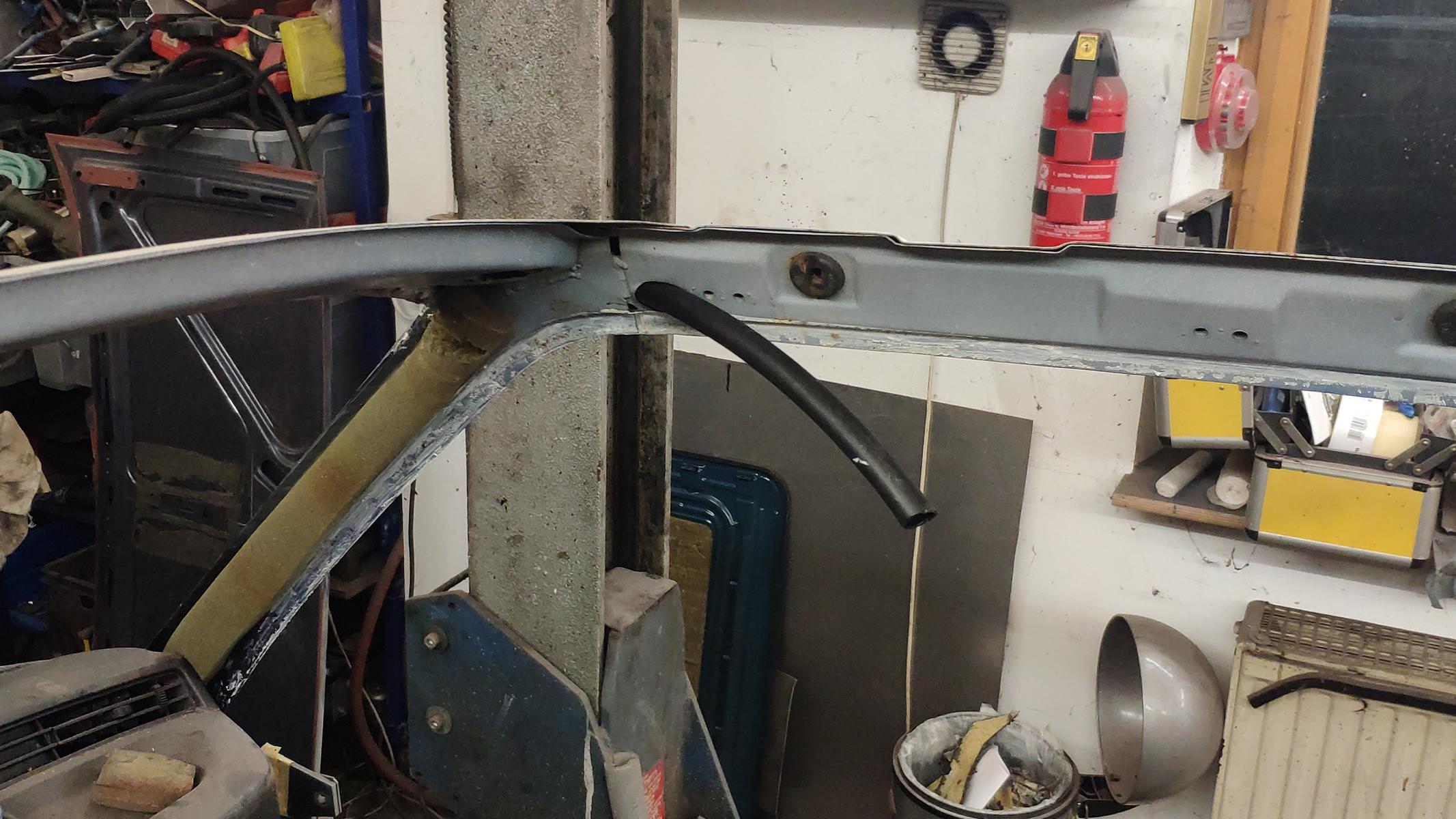

    Vorher noch die Ablaufschläuche für das Schiebedach verlegen. Das ist so einfacher gemacht, als hinterher mit Dach
    vor dem Auflegen der Dachhaut sollte die Dichtmasse aufgebracht werden
    Dann kann es losgehen mit der Punktschweißzange...
    Ich war begeistert, wie leicht und schnell das geht. Und das Ergebnis ist einfach ziemlich perfekt
    Für die Regenrinne mußte ich die Elektrodenspitze etwas bearbeiten. Sonst wäre ich nicht in die Rinne rein gekommen...

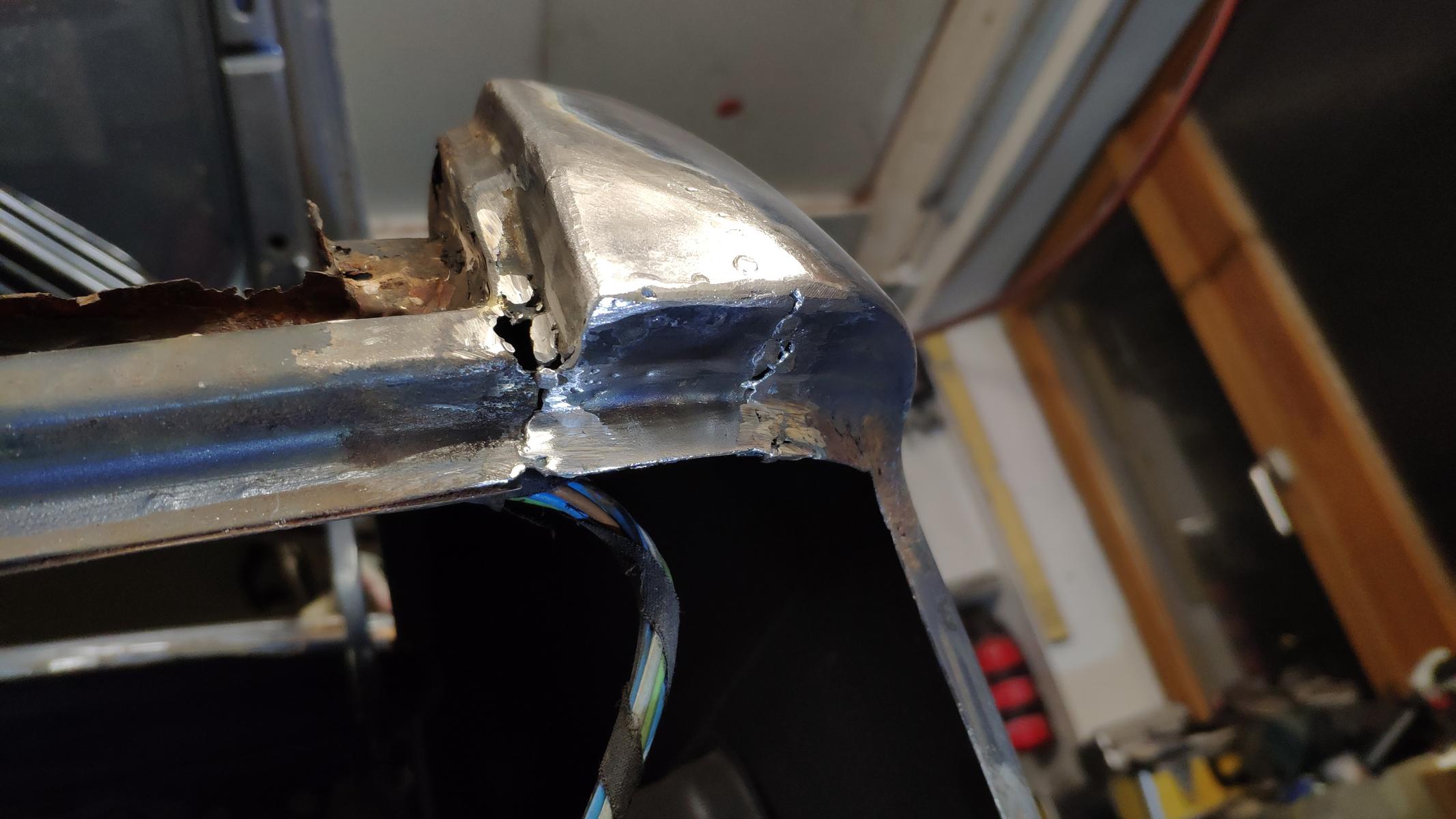

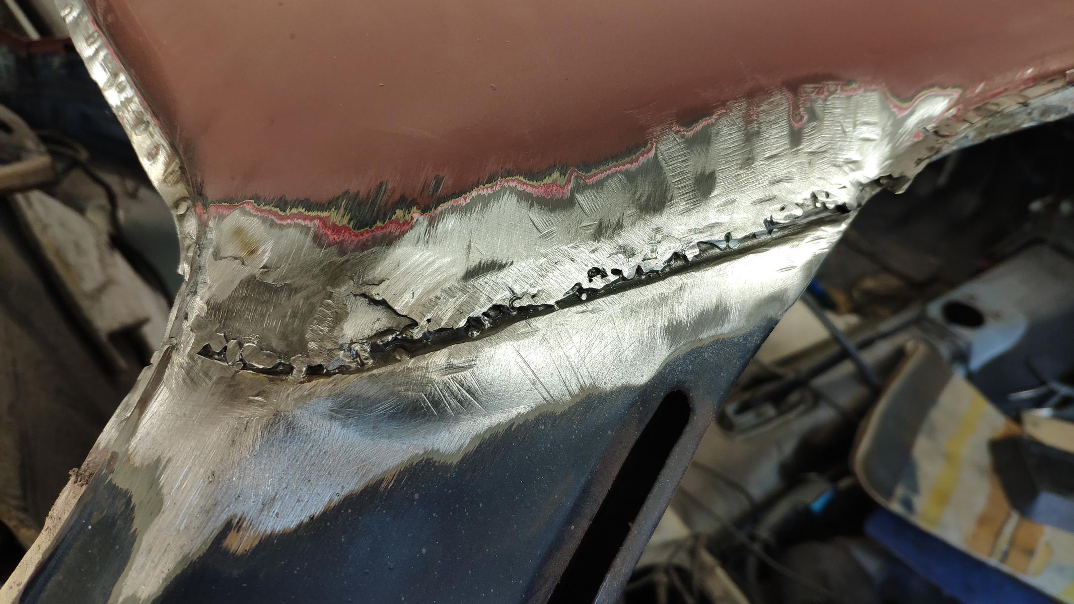

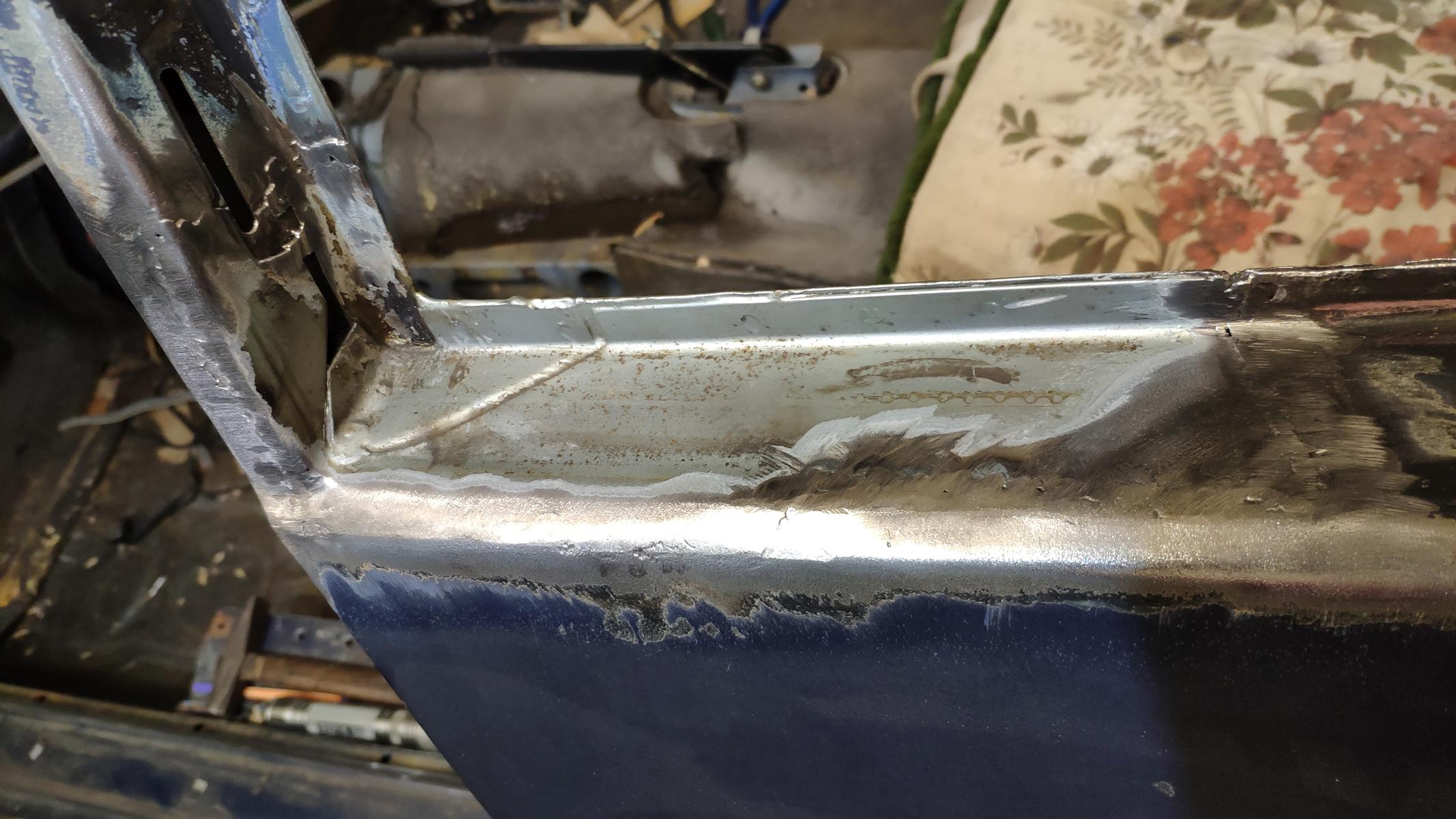

    A- und C-Säulen verschweißen und von innen einige Stege verschweißen. Danach waren die Schweißarbeiten am Dach abgeschlossen

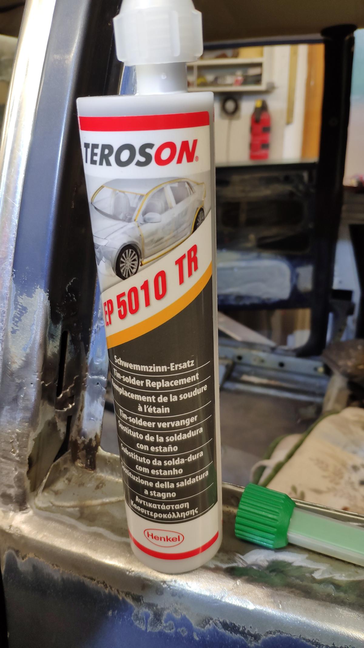

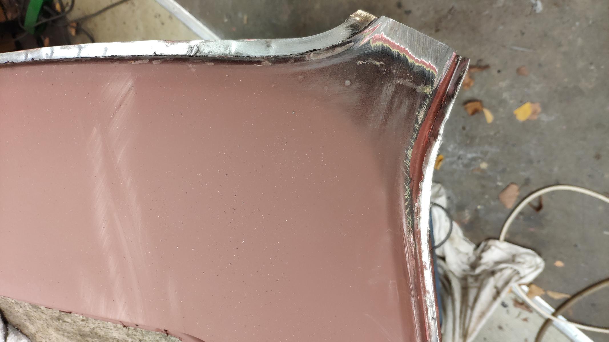

    und mit Zinnersatz verspachteln
    Ich habe für alle Stellen, die man sonst verzinnen würde, mit diesem Schwemmzinn-Ersatz behandelt.
    Soll sogar besser sein, als verzinnen...
    Ok, das sehen viele sicher anders, aber es war def. einfacher und erfüllt bestimmt auch seinen Zweck.
    Zur Probe habe ich die Regenrinnen montiert. Die passen weiterhin einwandfrei...
    Jetzt mußten nur noch die A- und C-Säulen sauber verspachtelt werden und einmal mit Füller versehen

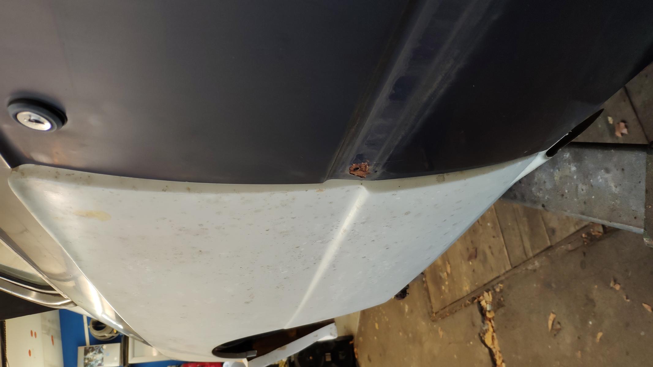

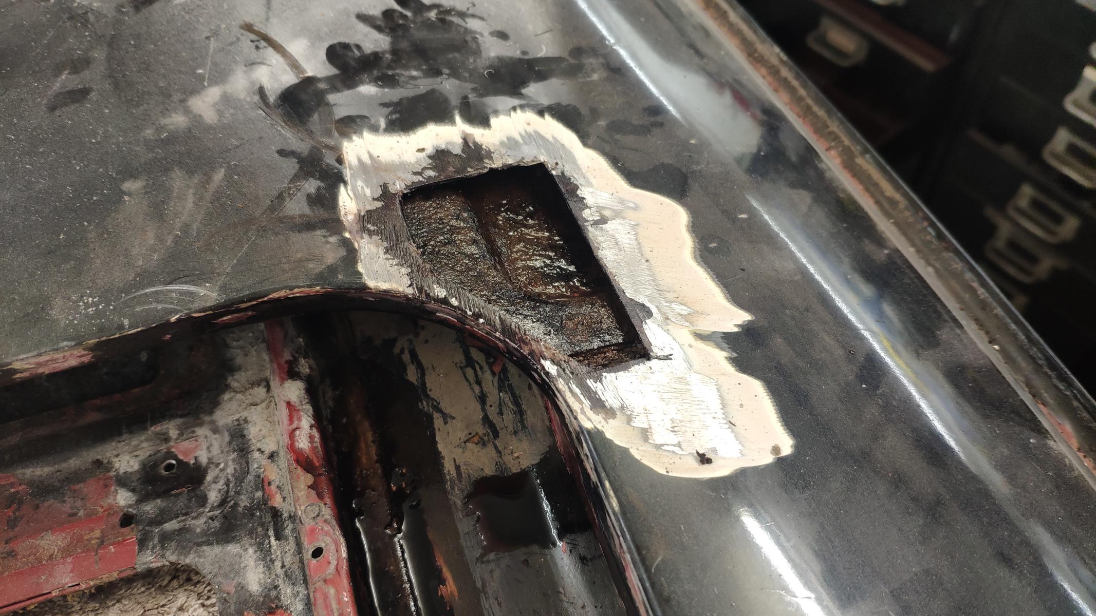

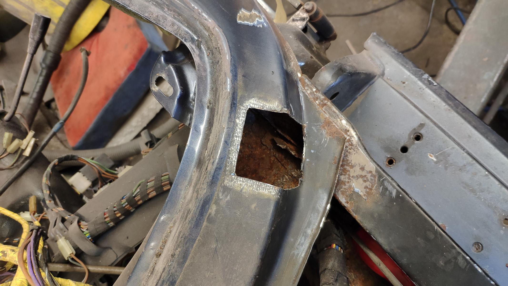

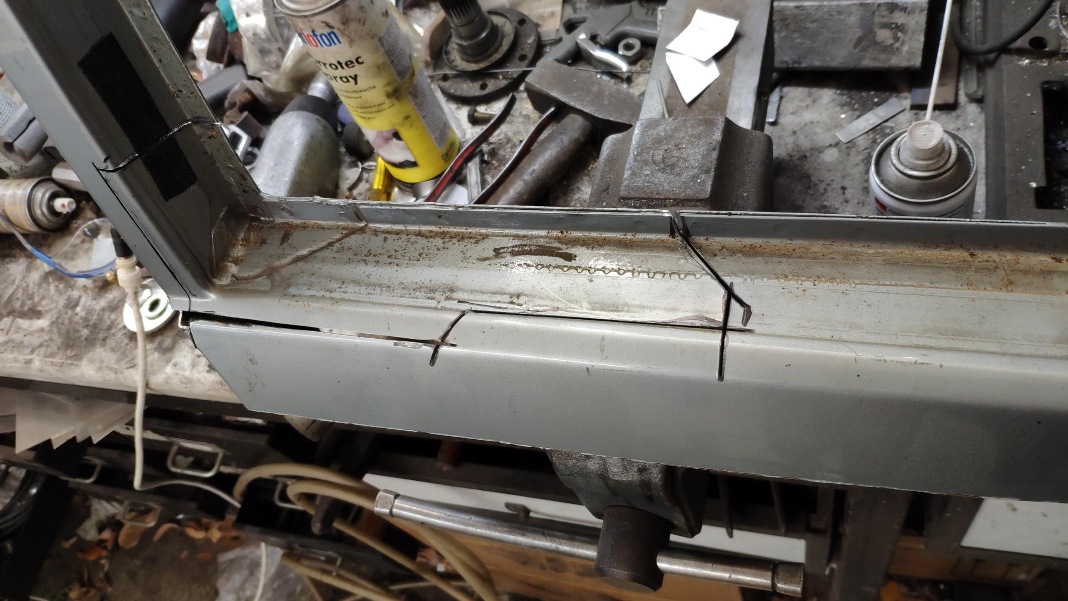

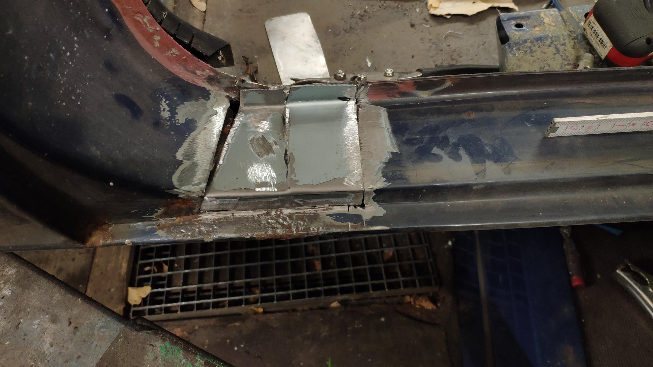

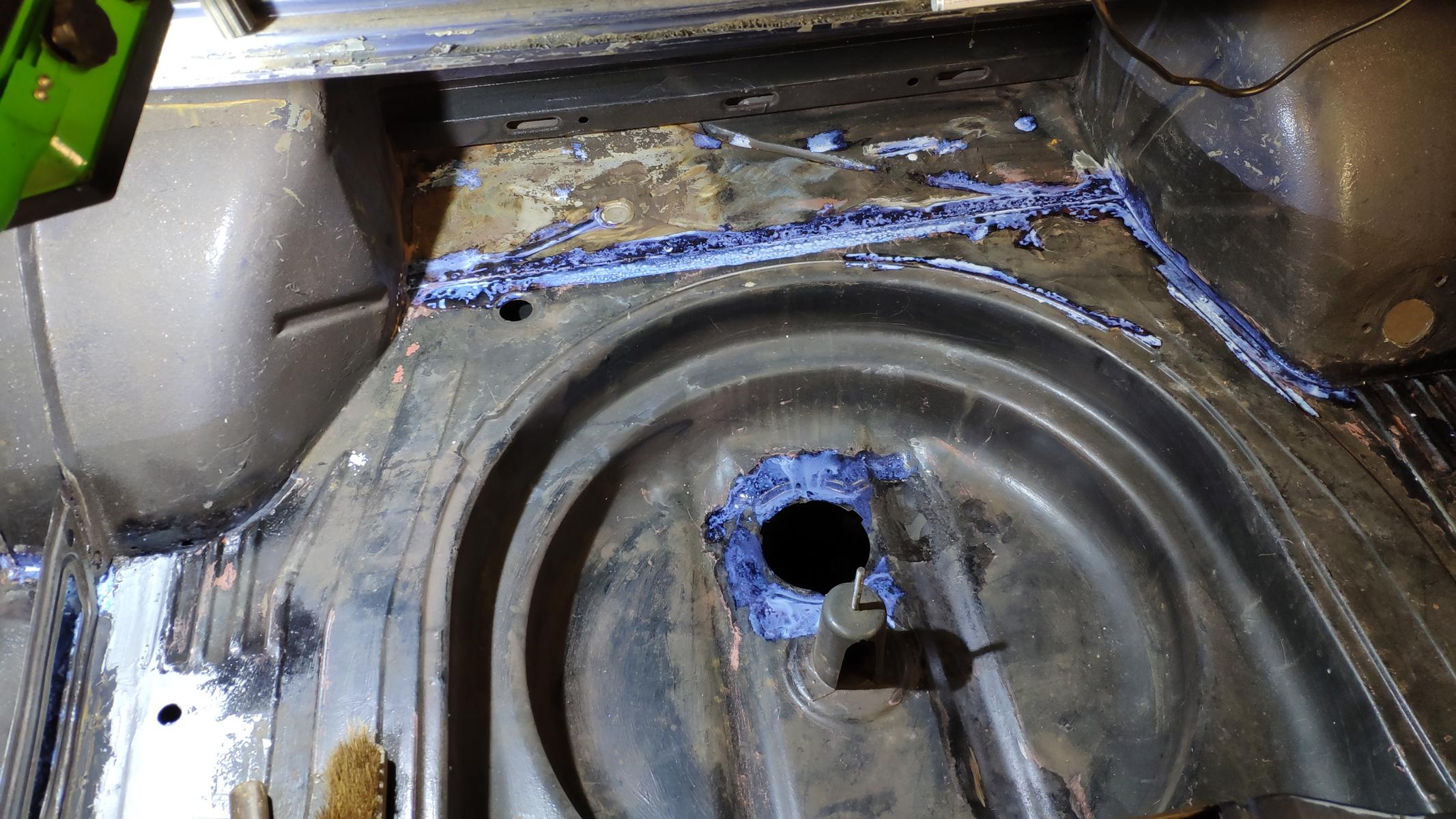

  • noch ein paar Stellen, die etwas Liebe brauchten:

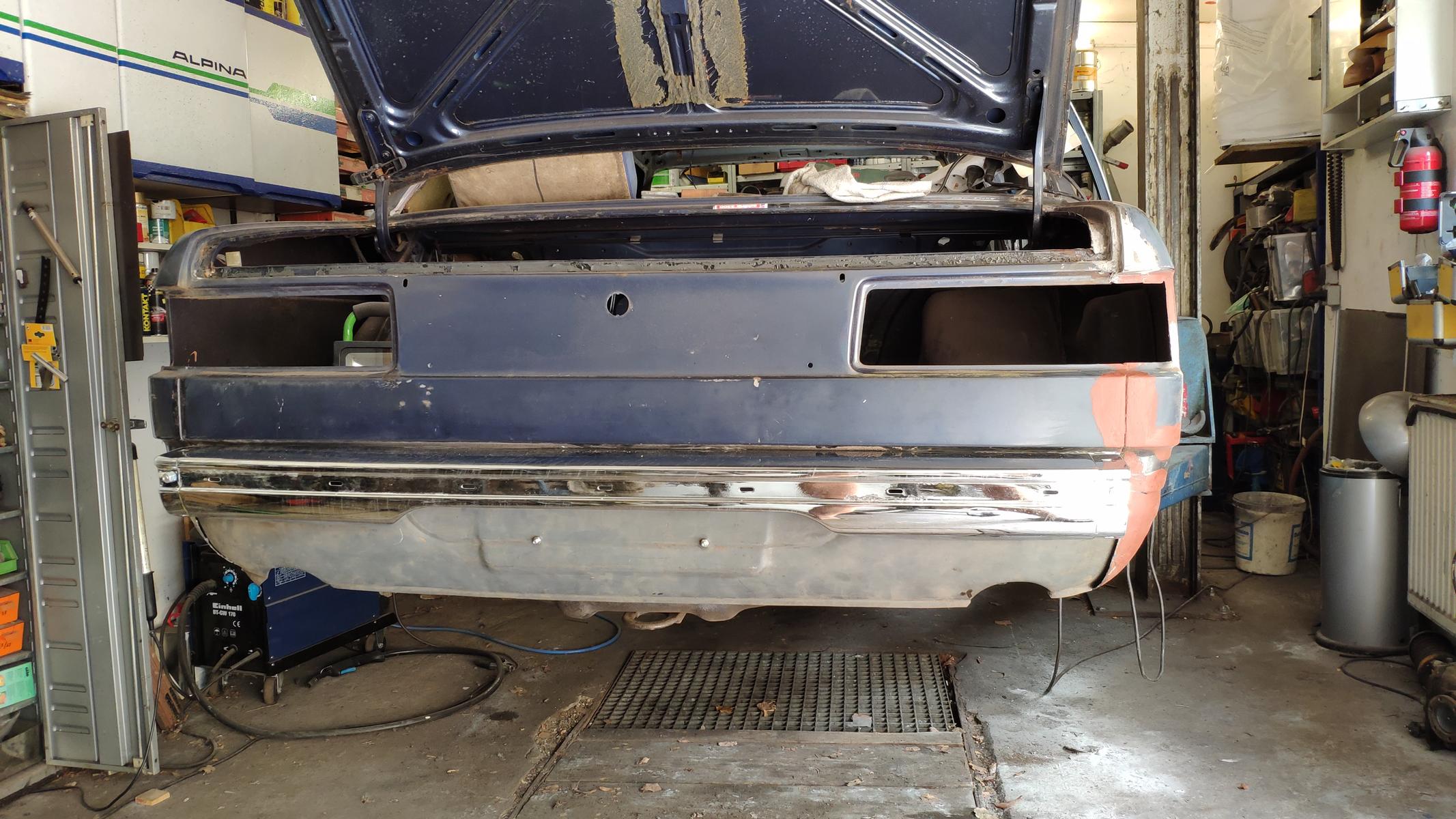

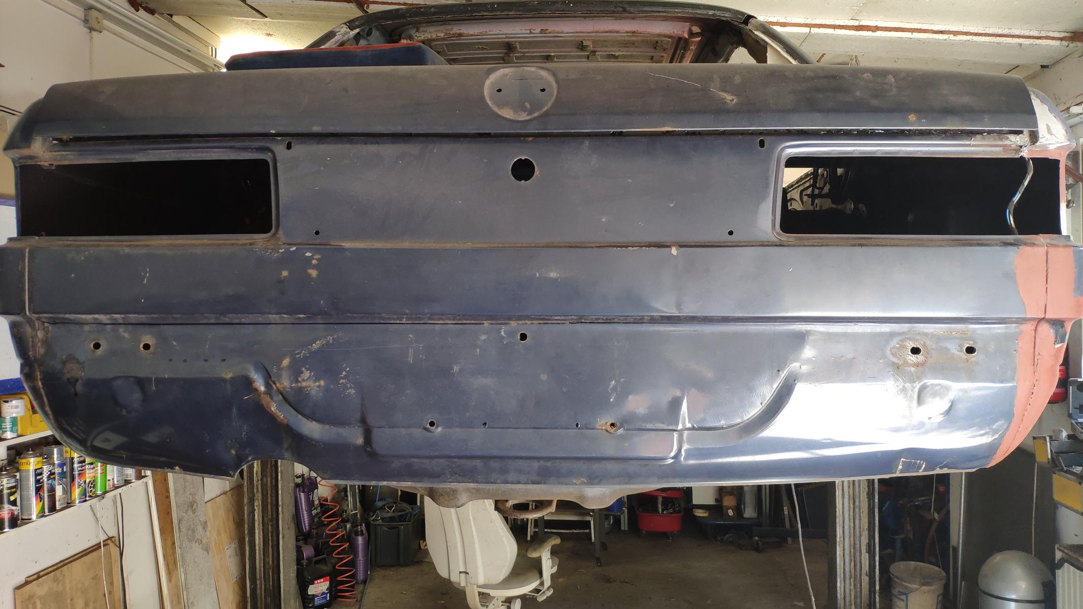

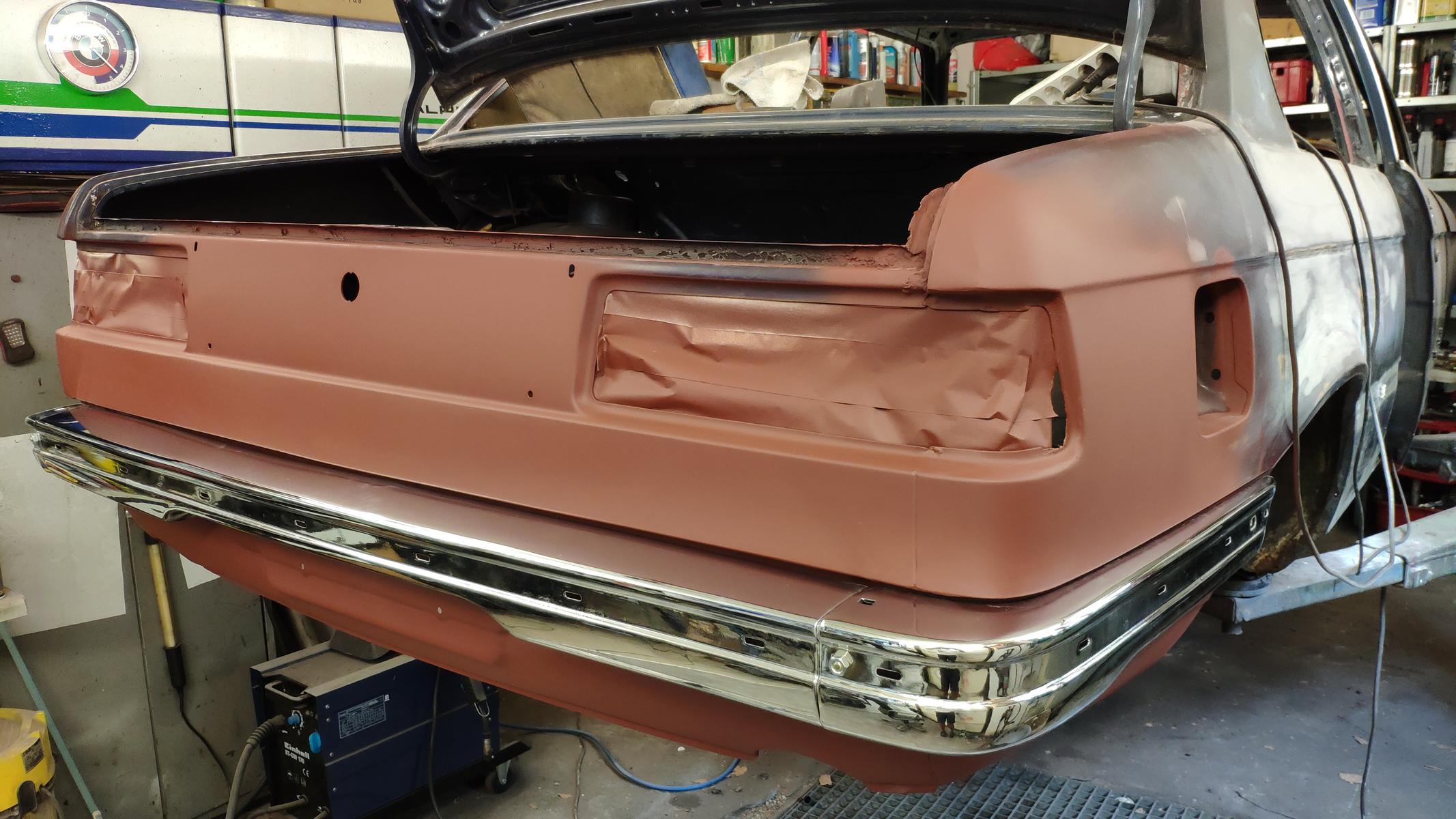

    und dann war da noch dieses verbeulte Heckblech, daß für die geplante Motorisierung einen Ausschnitt zu wenig hatte...
    also weg damit und Ersatz eingepasst

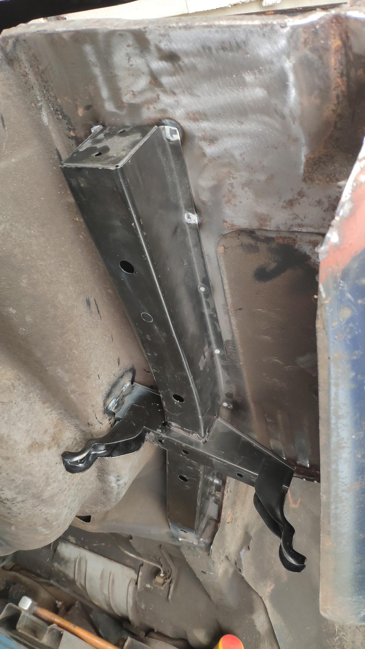

    dazu noch den rechten Auspuffhalter:
    nach der OP siehts doch schon ziemlich orschinool aus
