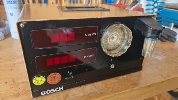

Schade dass du soweit weg wohnst. Ich hätte einen CO-Tester und ein AU-Gerät zuhause.

Alternativ könnte ich dir einen alten, aber guten, BOSCH CO-Tester per Versand "leihen".
So einer wäre das. Der Filter muss noch neu.
Ich weiß nicht wie hilfsbereit die Werkstätten bei dir sind aber bevor du haufenweise Geld für AU's ausgibt wäre das die günstigere Lösung da nur Versand anfällt.
Servus und vielen lieben Dank für Dein Angebot, er ist dort in der Werkstatt entsprechend ausgestattet.
