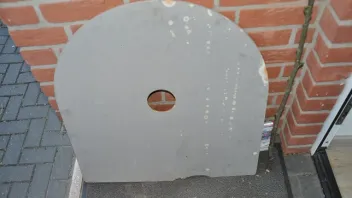

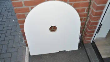

Da sind sie! Alt&Neu
sollte doch jeder mit seiner Stichsäge hinbekommen, oder ?
Das Teil ist absolut sauber von den Schnittkanten hat keinerlei Wellen richtiger schöner geradliniger Radius! Mit der Stichsäge bekomme ich das nicht so hin. Aber mir egal ich dacht es würden sich ein paar Leute finden die es ordentlich haben möchten. Da der Datensatz in der CNC Fräse gespeichert ist. Ist also nur noch Material drauf zu legen und die gewünschte Anzahl zu fertigen.

Aber die Platte scheint mir doch etwas dick zu sein. Zumindest kommt es auf dem Foto so rüber...Wenn Du ein vernünftiges Material für den Teppich findest, was dem Original entspricht, wäre ich dabei.

Habe leider eine dicke Siebdruckplatte gekauft und mit der Stichsaege gesaegt. Ergebnis ist ok aber die Platte habe ich zu dick gewaehlt - aehnlich dick wie ich auf dem zu erkennen meine.
Ist dann eben leider nicht mehr eine Hoehe im Kofferraum. Meine alte Platte war leider aufgequollen und nicht bestimmbar, ich meine mehr als 15mm darfs nicht sein, am Besten wohl 10mm.
Hi!
Stimmt die Originale Platte ist 8mm
Die neue 10mm aber der Innenprömpel der sie fixiert passt noch rein dreht aber etwas schwerer!@ Ekki

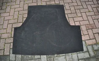

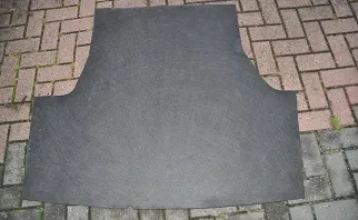

Teppich hat ein Freund von mir zwei Rollen in 4 Meter länge ca 70cm Durchmesser liegen einmal Alpaka Grau, und tiefschwarz! Die stellen hier bei mir um die Ecke Teile für die Autoindustrie her! Material ist also genügend da.
Ich habe meine in schwarz nachfertigen lassen nach der Vorlage des alten, dann wird der Teppich mit einem Hocdruck-Wasserstrahl maschinell geschnitten. CNC. Sieht besser aus wie original!Kann gern ein Bild einstellen!?

Bei den Platten messe ich max. 7mm. Wenn sie nass geworden ist, wirds natürlich mehr.
Vom Teppich hätte ich tatsächlich gerne mal Bilder. Wenns geht von beiden Seiten. Auch die Dicke wäre interessant, da die Filzteppiche meist dicker sind
Wenn Du den alten Teppich als Vorlage nimmst, überprüf trotzdem noch die Größe.
Ich habe nämlich den Eindruck, daß die im Alter gerne auch schrumpfenGruß Ekki
Geht klar!
1. Teppich von oben
2. Teppich Unterseite
Stärke-4-5 mm -

geht das mit der reserveradabdeckung nicht ordentlich dem tatsächlichen original entsprechend (8mm, schräge (auflage)kanten, eingriff rund, etc.)?
Der einzigen Unterschiede sind die Stärke von 10 mm und die Farbe, die Ecken könnten etwas mehr Radius bekommen!
