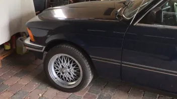

Die Felgen sehen aus wie 6x13 Kreuzspeichen von Melber, auch sehr schick..
