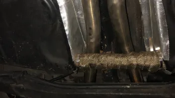

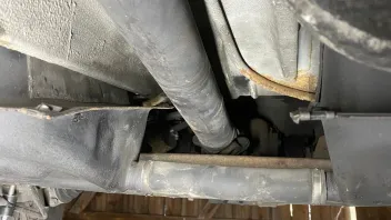

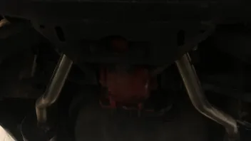

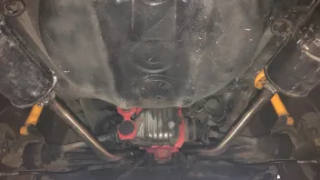

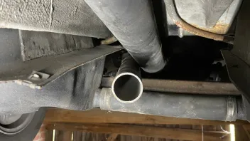

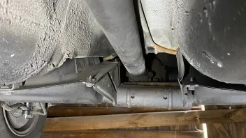

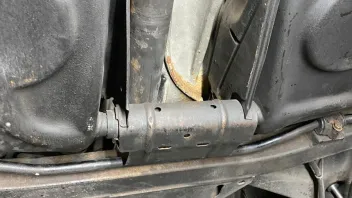

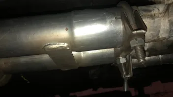

    Ich habe das Schutzschild zwischen den beiden Tankhälften entfernt und nun einen Überblick über den Bauraum. Wirklich alles sehr eng! Ein Bild zeigt ein 45er Rohr in Fahrtrichtung rechts neben dem Diff. Da bleiben insgesamt kaum mehr als 15 mm Freiraum drumherum. Ein 52er Rohr ist an dieser Stelle also in der Tat kritisch. Den Tank zu versetzen wäre extremer Aufwand. Und den Auspuff an dieser Stelle wieder einflutig und links vom Diff zu bauen nicht sonderlich konsequent. Mal sehen was ich da mache.

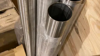

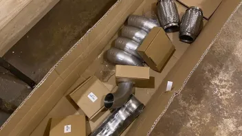

    Das wesentliche Material ist nun da: Rohre in 52 x 1,5 sowie passende Bögen, 2 Flexrohre und der Simons-MSD. Der ist OK verarbeitet und das Simons-Logo kann man Richtung Bodenblech drehen, so das von unten kein Branding zu sehen ist. Passt also. Ich will alle Verbindungen mit V-Clamps bauen. Die kosten etwas mehr als Standard-Flansche, sind aber sehr einfach zu bedienen, schön dicht und auch auf Dauer haltbar.

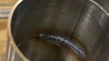

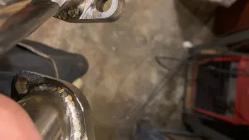

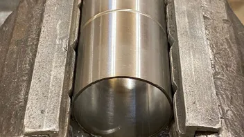

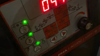

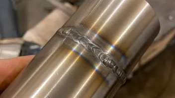

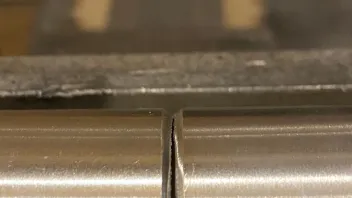

    Zum Test habe ich mal zwei Rohre verschweißt, um ein Gefühl fürs Material zu bekommen. Geht ganz gut, auch wenn das Profis tausend Mal besser machen. Meine Settings am WIG-Gerät für 1,5 mm:
    • 44 A Schweißstrom, kein Puls
    • 13 L Gas pro Minute für optimale Abdeckung, mind. 5 s Nachtrömzeit zum Abkühlen
    • 1 mm VA-Schweißzusatz
    • Rohrkanten 45° auf Fase geschliffen für gute Wurzel
    Ich denke, so lässt sich das ganze System bauen.

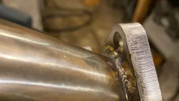

    1. Der China-Krümmer ist natürlich kein handwerkliches Highlight. Am Flansch von Zylinder 1 ist so wenig Platz zur Schweißnaht, dass man für die Mutter erst mit der Flex Platz schaffen muss. Auch der Stehbolzen muss um ca. 6-7 mm gekürzt werden. Kein Aufwand, aber ärgerlich. Ich werde aber sowieso die besonders kleinen Muttern ohne Steg zur Montage des Krümmer benutzen (Teilenummer 11621744323).

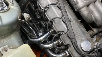

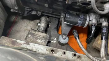

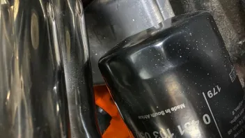

    2. Größeres Problem: Der Ölfilter meines M20B25-Rumpfs steht dem Rohr von Zylinder 1 im Weg. Gleiches gilt für die hintere Leitung zum Ölkühler. Weder auf das Thermostat noch auf den Kühler will ich verzichten, weshalb ich die Leitungen anders verlegen muss. Hat da vielleicht jemand einen Tipp für mich? Super wäre auch ein kürzerer Ölfilter, der würde ein Problem sofort lösen. Ideen???

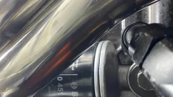

  • 2. Größeres Problem: Der Ölfilter meines M20B25-Rumpfs steht dem Rohr von Zylinder 1 im Weg. Gleiches gilt für die hintere Leitung zum Ölkühler. Weder auf das Thermostat noch auf den Kühler will ich verzichten, weshalb ich die Leitungen anders verlegen muss. Hat da vielleicht jemand einen Tipp für mich? Super wäre auch ein kürzerer Ölfilter, der würde ein Problem sofort lösen. Ideen???

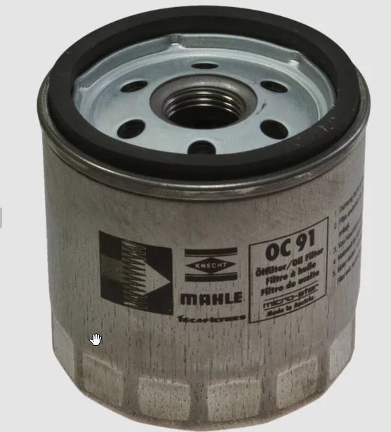

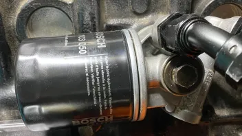

    Ein kurzer Ölfilter ist der Bosch P3050 (Bosch-Nr. 0 451 103 050).
    Er baut insgesamt nur 9 cm lang, ist aber ausdrücklich als Filter für den M20 deklariert :zwinker:
    Aus Freude am E21
  • Bei mir haben wir den Öilfiteranschluss eines e30 325i verwendet und verdreht eingebaut so zeigt der Ölfilter nach vorne und passt dann
    Von daher besteht dann immer noch später die Möglichkeit einen Ölkühler nach zurüsten
    Mit einem Zwischenadapter von Raid wurden dann zusätzlich Anschlüsse für Öldruck und Öltemp realisiert
  • Ein kurzer Ölfilter ist der Bosch P3050 (Bosch-Nr. 0 451 103 050).
    Das hätte ich vor 15 Jahren wissen müssen . Musste wenn ich bei meinen E30 Touring einen Ölwechsel machen wollte erst 3 Schrauben vom Motorhalter rausdrehen , die 4te lösen und dann den Motor etwas anheben damit ich den Ölfilter herraus bekam :shock Hatte damals da eine Kompltte Auspuffanlage von AC Schnitzer drunter , inkl Fächerkrümmer , war halt etwas sehr knapp alles.

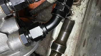

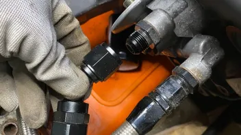

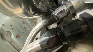

  • Kleines Update zum Platzbedarf am Motor:

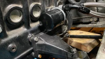

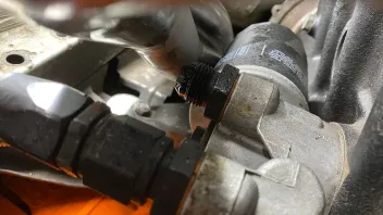

    Ich habe heute einen Adapter an einer der beiden Ölleitungen vom Themostat getauscht (Dash 10). Durch die Winkelung des Neuteils passt der Krümmer nun ohne Probleme. Doch ich hätte nicht geahnt, welche Kaskade an Bastelei das nach sich zieht. Zum Schneiden und Säubern der Stahlflex-Leitung musste ich diese zunächst am Ölkühler abschrauben. Dazu war das Lösen des Kühlers und der Abbau des linken Grills nötig, was wiederum die Demontage des vorderen Blinkers erforderte. Na ja, und das Arbeiten mit Dash auf Stahlflex macht sowieso nur begrenzt Spaß... ;)
    Egal, ich bin froh, das Problem mit einem 15€-Teil gelöst zu haben. Denn jetzt kann ich mich der Rohrführung und dem Schweißen widmen.
    Übrigens: Das stufenlose Drehen des Ölfilter-Adapters ist grundsätzlich möglich, doch der Ölfilter stößt in anderen Positionen gegen Motorträger oder Krümmer. Der kurze Ölfilter und die eng verlegte Leitung zum Ölkühler ist also der einfachste Weg.

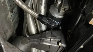

  • Ja, genau sowas! Man muss beim M20 ja sowieso erstmal das M22x,5-Gewinde des Ausgangs am Motor auf Dash adaptieren, aber dann passt so ein Bogen, wenn auch knapp.

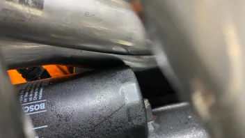

    Ich denke aber, dass ich das ganze Thermostat-Gehäuse noch 180 drehen werde, so dass der Ölfilter nach vorn statt hinten schaut. Den Filter so nah am Krümmer zu haben macht mir kein gutes Gefühl. Das ist schon extrem viel Hitze...

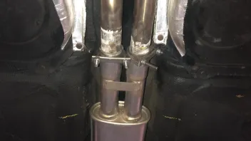

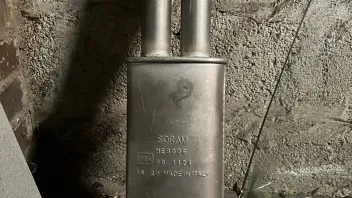

    Für die Endschalldämpfer gibt es passend im Durchmesser 45 Rohr die vom VW Golf GTI I. In Ebay für ca. 60-80 € noch heute angeboten. Nur das Endrohr muss geändert werden. Verbindungsrohre und Mittelschalldämpfer gab es von MK Motorsport noch vor ein paar Jahren für ca. 600€. Fächerkrümmer wird heute schwierig. Ich hatte damals noch einen für ca. 500 € bekommen. Bis auf eine kleine Anpassung an einem der Verbindungsrohre hat alles gepasst. War also relativ schnell montiert.
    Glücklicherweise war bei mir im Brief schon eine frühere Anlage eingetragen. Somit gab es beim Tüv keine Probleme, wäre aber auch mit einem Gutachten gegangen.
    Das hatte ich damals bei meinem e30 mit dem gemacht M20 Motor auch so , hatte nie probleme mit überhitzung

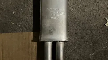

    Habe zwei Original Hartge Endtöpfe (HARTGE 32), die zwei Rohre die vom MSD zu den ESD führen. Und einen Fächerkrümmer, der angeblich auch von Hartge sein soll. Ganz sicher bin ich mir nicht weil weder Schilder (wobei man sehen kann dass hier Schilder waren aber abgeflext worden sind) darauf stehen noch die Krümmungen mich überzeugt haben. Ich habe es dennoch mir zugelegt, weil es sauber und unbenutzt ist und mit verstärkten Streben an den Einlässen hat.
    Somit fehlt mir nur der Original MSD (HARTGE 31) und das Hosenrohr. Den Hosenrohr zu finden ist wirklich schwer. Neu wollen die Auspuffbauer es nicht ohne Fächerkrümmer verkaufen oder ist unheimlich teuer (für mich z.M.)
    Ich hatte auch mal die von Ekki erwähnten Simons MSD probiert. Er hat es Super hinbekommen ich dagegen nicht. Liegt wohl an meinen Schweißkenntnissen.
    Hier musste ich viel mehr an den Rohrverbindungen rummachen. Verkleinern vergrößern reduzieren zick verschieden schellen probiert und und und. Zu dem kamen meine "geniale" Schweißkünste hinzu. War insgesamt nicht zufriedenstellend.
    Dann habe ich einen MSD aus einem Mercedes W107 geholt. Rohre entsprechend angepasst. Der Topf ist fast identisch mit dem Hartge MSD, was die Abmeßungen angeht. Somit war das echt top.

  • Als Ölfilter habe ich eine kürzeren genommen, der normalerweise für einen Motorrad gedacht ist. Ich weis nicht was für Nachteile diese kürzere Ölfilter hat, außer, das der Filter schneller mit Dreck voll wäre und das öfters tauschen müsste.
