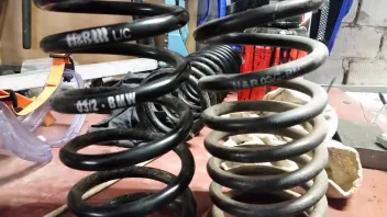

    So. Und das war nämlich mein Problem.
    Bei meiner Limo ist nach der Restauration ein neues Fahrwerk reingekommen. Bilstein b6 mit H&R. Komplett neu.
    Und auf der Hinterachse ein geklöter.....zum abkotzen :puke: . Nicht bei Schlaglöchern, eher so bei schlechten Pflasterstraßen oder Gullideckeln oder iwie so.
    Federn waren zwar nicht frei beweglich, aber im ausgefederten Zustand konnte man sie problemlos drehen. Im eingefederten nicht.
    Ich habe lange gesucht. Und nu hab ich mein Problem entdeckt.

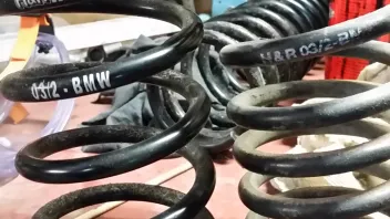

    Auf den Bildern sind H&R Federn verschiedener Baujahre. Links neu, rechts alt.
    Vom Grundsatz her sollen Federn immer so eingebaut werden, dass die Schrift lesbar ist. (Und das nicht im Kopfstand) :floet:
    Wenn man sich jetzt die beiden Federn anschaut ist gut erkennbar, dass die engen Windungen bei der neuen oben sind und bei der alten unten. :scratch:
    Aber bei beiden ist die Schrift richtig. :shock
    Also hat der Hersteller da was geändert.
    Lange Rede kurzer Sinn. Ich habe die alten eingebaut und seitdem sind sämtliche Geräusche weg.
    Also scheint es besser zu sein, wenn die engen Windungen zur Sraße und die Weiten im Dom liegen.
    Tja, mich hat das ehrlichwerweise sehr erstaunt.
    Und falls hier noch einige diese problemchen haben oder kennen, soll das hier nur ein weitere Hinweis sein.
    In diesem Sinne.

    Mit den neuen Federn hab ich das nicht probiert. Ich war in der Vergangenheit so oft auf der Bühne um immer wieder zu gucken,
    ob ich was übersehen habe oder ob vielleich sogar irgendwo was vergessenes rumliegt, dass ich nun damit durch bin.
    Da die alten aber noch in einem sehr guten Zustand sind (die Schrift ist ja auch noch vorhanden) würde ich mal behaupten, mit gedrehten neuen wäre das Problem auch weg.
    Ob H&R sich was dabei gedacht hat oder die das nur aus eine Bierlaune heraus entschieden haben entzieht sich meiner Kenntnis. :hau:
    Ich persönlich finde das allerdings doof. :nega:

    Moin Toni
    Glaube mir, bevor ich auf die alten Federn umgebaut habe, habe ich mehrmals die Federbeine raus gehabt und mit anderen Domlagern, anderen Gummis,
    anderer Stellung, neue und dickere Dichtung und, und, und alles probiert und versucht.
    Und dann nehm ich die alten, setzt die ein und alles ist gut. Das wäre ja echt ein irrer Zufall, wenn ich genau jetzt die richtige Stellung gefunden haben sollte.
    Also ich bleib dabei, es liegt an der Einbaulage der Windungen.

  • Ich habe ein Rennfahrwerk (umgebaute Bilsteindämpfer mit H&R Nordschleifenfedern) von H&R eingebaut und mich auch bei den hinteren Federn über die Aufschrift gewundert. Habe Sie dann auch so eingebaut wie ich es kannte, also wie immer :quiet mit den engen Windungen nach unten. Funktionieren tut es tadellos. Daher wäre meine Empfehlung sich nicht davon irritieren zu lassen und Harrys Rat zu folgen.

    Allerdings sind Federteller ja gewöhnlich der Steigung der Feder angepasst. Könnte das Poltern nicht also daher kommen, dass die Feder falschrum eingebaut nicht voll im Teller aufliegt und beim Einfedern aufschlägt?
  • Ich habe gestern auf der Techno Classica mit den Leuten von H & R gesprochen.
    - Die Federn sollen so eingebaut werden, dass man die Schrift lesen kann (ohne Kopfstand)
    - Es ist egal ob die engen Windungen unten oder oben sind
    - Die engen Windungen haben praktisch keine Funktion, der Arbeitsbereich liegt im Bereich der weiten Windungen
    - Einfach umdrehen kann Probleme mit den Aufnahmen bringen. Der Durchmesser unten und oben ist manchmal, nicht immer Sichtbar, unterschiedlich.

    Hartge_RS_Antonio: ich kann den Widerspruch nicht erkennen. Die Aussage ist doch eindeutig. Einbau, dass man die Schrift lesen kann. Wo steht denn geschrieben, dass die engen Windungen, weil sie einmal unten waren, immer unten sein müssen, oder anders herum? Und das eine umgedrehte Feder sich anders verhalten kann hat er auch gesagt.
