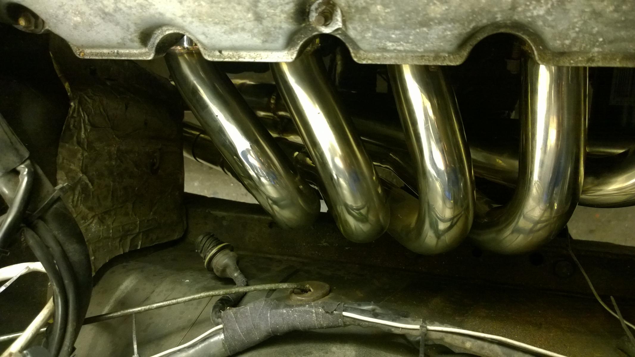

  • Hallo Manfred,
    Um wieder zum Thema zu kommen.
    Hier im noch nicht eingebauten Zustand.
    Der erstere ist vom Supersprint. Der passt auf alle Fälle!
    Der andere, Herst. unbek. Edelstahl Müste Rohrlänge zum MSD angepasst werden. RohrFührung ist etwas anders, Innen Durchm. größer.
    Viell. kannst du damit was anfangen.
    Nr 1 zwei Bilder
  • Hallo Harry,
    genau dieser Edelstahl Fächer kommt gerade bei mir rein. Da ist aber eigentlich noch ein x-Rohr mit dabei.
    Der passt jedenfalls gut in den E21, aber muss natürlich zur restlichen Anlage angepasst werden (oder die restliche Anlage zum Fächer :zwinker: )
  • Hallo Harry aus Essen:
    Durchmesser sieht beim Zweiten doch gut aus. Was du jetzt allerdings nicht sehen kannst ist der Abstand zum Radhaus und damit zu der dort verlaufenden Bremsleitung. Bei dem bei Ollie verbauten Supersprint-Fächer zu gering (2-3mm), deshalb war teure Nacharbeit erforderlich an dem Fächer, der angeblich am E21 passen sollte.

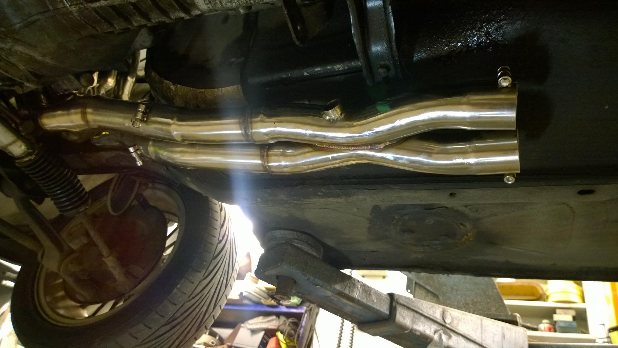

    Die X-Pipe kommt erst nach den Sammlern - am Unterboden. Soll - genau wie möglichst kurze Rohre am Fächer - positiv für das Drehmoment sein.
    Sieht dann so aus:
    Manfred
  • Hallo Manfred:
    das Problem mit der Bremsleitung gibt es bei diesem Fächer nicht. Da sind ca. 5cm Luft:
    Die X-Pipe muß aber abgeändert werden, damit sie Richtung Kardantunnel geht um dort den Mittelschalldämpfer zu treffen.

    Moin Ekki,
    ja, so muss der Verlauf der Rohre sein, dann klappt's mit der Bremse auch mit der nächsten Serpentine :zwinker:
    Sehen aber längst nicht alle Anbiete/Verkäufer von Fächern so. Liege mit denen noch im Clinch. Vielleicht hilft ein Gutachter weiter :smoke:
    Habe die X-Pipe auch an der Stelle, :thumpsUp: auf Foto nicht so gut zu sehen.
    Manfred

    Ich hab da noch eine komplette Supersprint Anlage, und wollte die erstmal verbauen. Soll ja damals auf dem e21 abgestimmt gewesen sein.(Müsste also passen.) Bremsleitung könnte man gegebenfals mit Hitzeschutz versehen.
    Wenn wir dann mal ne‘ Bühne haben, kann ich immer noch umbauen. Denke mal, das der Edelstahl mit der Anlage harmoniert.
    Jetzt kommt aber erst mal Motor rein! :good::lovebmw:
  • Harry, einen Schutz der Bremsleitung würde ich in jedem Fall vornehmen, kann nie schaden. Alternativ könntest du auch die Bremsleitung selbst verlegen, so dass sie erst weiter Richtung Spritzwand von Radhaus in den Motorraum kommt. Wäre für mich die bessere Lösung.
