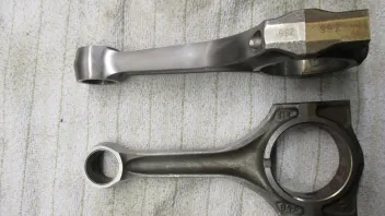

    Aber was mir jetzt erst auffällt: Sven (wheelsofstil) spricht von Pleuel und Kolben, die er vom M52 verwenden will - aber die M52-Kolben sind für einen Vierventil-Zylinderkopf! Wie sollen die Vierventil-Kolben mit dem M20 Zylinderkopf funktionieren? Das kann eigentlich gar nicht gehen ... :floet:

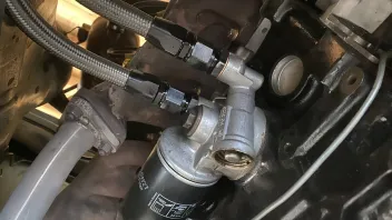

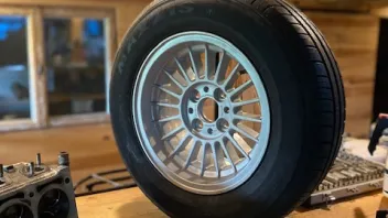

  • Die genauen Daten zum Aufbau des M20B30 teile ich euch demnächst mit - läuft zwar schon, aber die Liste vom Schrauber habe ich noch nicht.

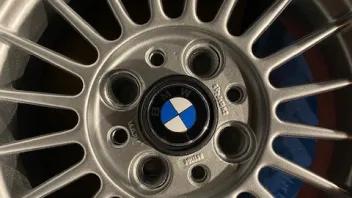

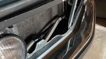

    Hier mal ein paar Bilder: Ölkühler vorm Wasserkühler, Lambdasonde im Hosenrohr, Testfit meiner 13"-Alpinas mit 205er Reifen etc.
    Morgen stelle ich den Wagen nochmal besser ein, er läuft zu mager (warm unter Last nicht unter Lambda 0,95). Dann sehen wir weiter.

    1. Ich will 6,5x13“ Alpinas mit 205-60-13 (Maxxis Mecotra 3) fahren. Die Reifen sind wirklich prima, guter Grip nass wie trocken, breiter Grenzbereich, schön bauchige Optik. In der Größe passen sie aber nur hinten ohne Probleme. Vorn muss ich wohl leicht am Kotflügel arbeiten, wird sich zeigen. Nabendeckel gabs im Netz (FMW Tuning), als Logos verwende ich 45-mm-Dinger mit gutem Kleber.

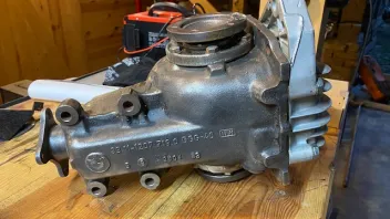

    5. Eine passende 25%-Sperre (NOS) habe ich mir schon besorgt, die muss ich neu abdichten und lackieren, dann kommt sie rein. Andernfalls lässt die Traktion zu wünschen übrig, besonders im Nassen.

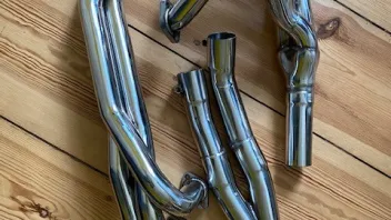

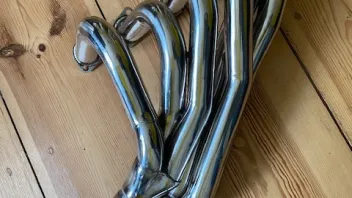

    6. Neben der Ansaugung ist der Auspuff sicher der größte Flaschenhals. Habe daher mal testweise einen China-Fächerkrümmer bei Ebay bestellt (für E30, 180 €, auweia!). An sich sieht das Teil gar nicht so schlecht aus. Eingang hat knapp 38 mm, also passend für den großen M20-Kopf. Der Ausgang des X-Rohrs hat einen ID von 52 mm. Ich werde das Teil bei Gelegenheit montieren und mir auf lange Sicht vielleicht eine eigene Abgasanlage dafür schweißen.

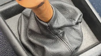

    8. Der Umbau meines Schalthebels (ohne Gummilager, gekürzt, zum Fahrer hin geneigt verschweißt, ergänzt durch einen selbst gedrechselten Knauf aus Wallnuss, Nachbau-Schaltsack aus Leder vom E30) macht wirklich Sinn. Die originale Ausrichtung war speziell im Fünften nicht ergonomisch. Colin Chapman (LOTUS) hat wohl mal gesagt, dass ein Schalthebel nie weiter als 20 cm vom Lenkrad entfernt sein soll. Recht hat er!

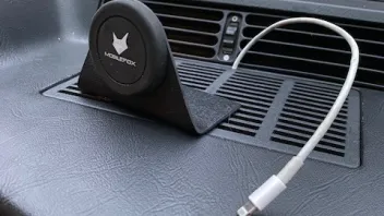

    11. Da ich viel Langstrecke fahre ist mir Navigation/Entertainment nicht ganz unwichtig. Habe daher aus Thermoplastik einen schwarzen Winkel geformt, der mit Heißkleber am Gitter auf dem Armaturenbrett geklebt wurde. Daran angeschraubt: Ein Handy-Magnet-Halter. Funktioniert prima! Das Ladekabel ist im Cockpit versteckt (und wird noch schwarz).

    Und bei der Abgasanlage als dem "Flaschenhals hinten" gebe ich Dir Recht. Aber warum so kompliziert? In der Bucht findet sich doch ein Anbieter mit Hartge-Nachbau in Edelstahl komplett mit Fächerkrümmer von vorne bis hinten. Wäre in meinen Augen wesentlich einfacher und inkl. den Papieren.

    Beim Auspuff muss ich aufs Geld achten - daher der Ansatz mit DIY...

    Klar ist die Auspuffanlage mit 2.250,- Euro (+ 1.310,- für den Fächerkrümmer) relativ teuer, aber dafür aus Edelstahl, mit 10 Jahren Garantie und vom Design her ein lupenreiner Hartge-Nachbau. Und die Hartge-Anlage war seinerzeit die Beste, die zu haben war. Ziemlich identisch ist die MK-Variante. MK Motorsport hat die Anlage noch im Programm und jemand hat mal relativ aktuelle Preise hier irgendwo eingestellt. Diese waren ebenfalls gesalzen, aber das Material war kein Edelstahl ...
