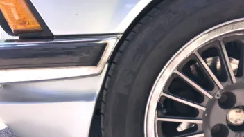

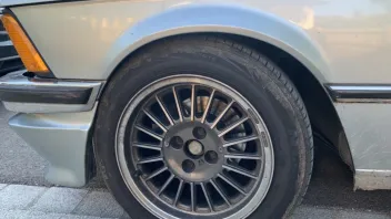

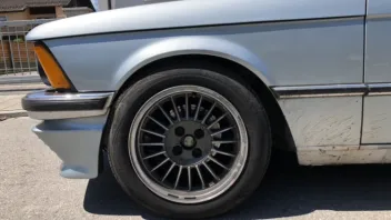

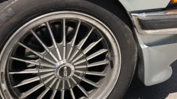

Hallo, schaut euch mal bitte das Bild an. Bei mir sind die Vorderräder viel zu weit vorne. Gibt es da eine Möglichkeit diese einzustellen?
Vorderachse einstellen, Zu weit vorne
Das schaut so viel dass es meines Erachtens nicht die Querlenkerlager sind. Aber ich lass mich gerne etwas besseres belehren
beidseitig?

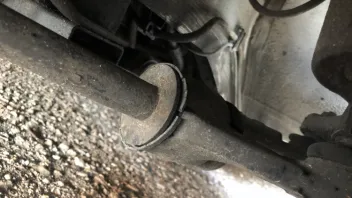

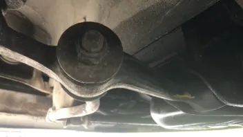

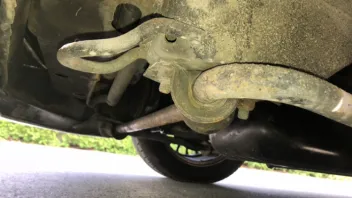

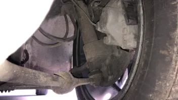

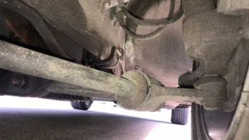

Das kann man nur am Stabbi korrigieren. Wie sehen denn da die Lager aus? Mach doch mal Fotos davon
Mach ich dir direkt morgen. Links ist schlimmer als rechts aber beides nicht mittig.
Danke vorab
So siehts aus. Vor allem Links, rechts geht es, ist aber auch nicht wirklich zentriert. Was haltet ihr von PU Buchsen von Powerflex? Oder soll ich normale Lager nehmen? Von der Logik her kann es ja nicht am Querlenker liegen so denke ich zumindest. Auf jeden Fall Kann ich so Nicht fahren und wenn ich es vermeiden kann die Querlenker auszubauen freut es mich natürlich
auf den Fotos sind leider nicht die Stabbigummis am Querlenker zu erkennen. Ist das ein VFL? Dann könnt man ziemlich problemlos die Stabbilager erneuern und ggf. eine Scheibe mehr vorm Querlenker auflegen.
sehe gerade, daß es wohl ein NFL ist. Die LAger im Querlenker sind ohne Ausbau schlecht zu erneuern. Aber das mit hinterlegen von weiteren Scheiben geht trotzdem.

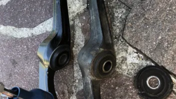

sieht schon fertig aus. Aber die Frage ist ob ich mit einem neuen Lager 3-4 cm nach hinten komme oder
oh ja, die sind fertig und sicher auch ein Grund für das Problem.
Neu machen und dann schaun, wie es aussieht. 3-4 cm brauchst Du nicht... das Rad sitzt aber immer etwas weiter vorne im Radhaus, nur vorne anschleifen sollten die Reifen nicht. Beim BBS Spoiler wird das aber nochmals knapper.

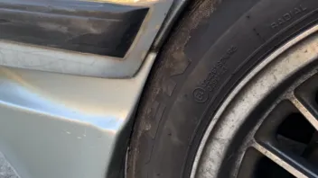

Also, nach 6 Stunden Arbeit sind die neuen Querlenker verbaut und siehe da, schlechter als davor. So schlecht sahen meine gar nicht aus. Leider ist beim raus machen die Dichtung des Kugelgelenks kaputt gegangen. So habe ich dann doch die neuen verbaut. Das einzige was defekt war waren die Gummis welche auf der Stabi-Unterlegscheibe festgeklebt sind. Jetzt sind auf jeden Fall beide Räder zu weit vorne, schleifen Ab und an in der Kurve und setzten sich beim abstellen schön am Radlauf vorne ab. Was für eine Schei..e.
