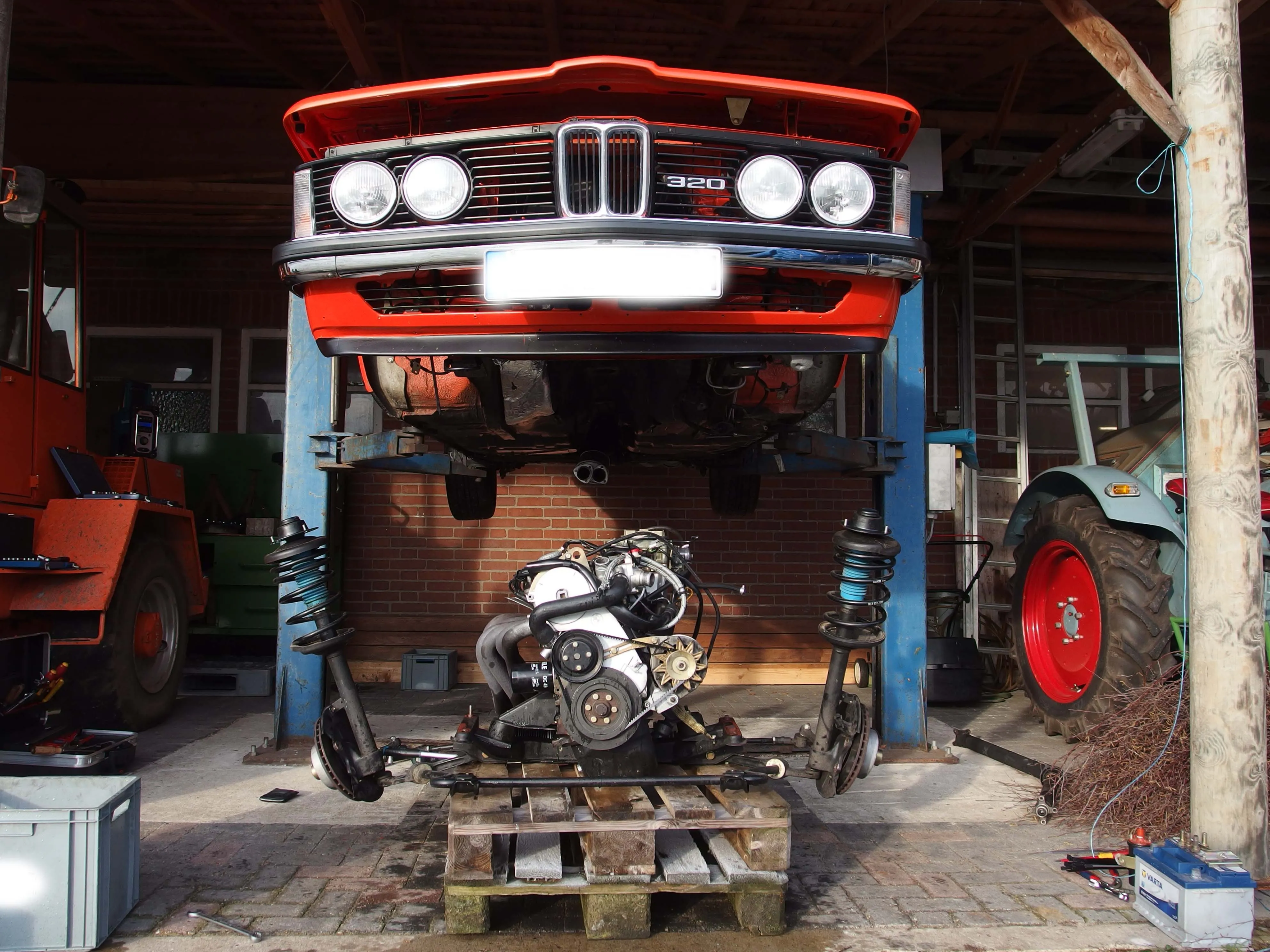

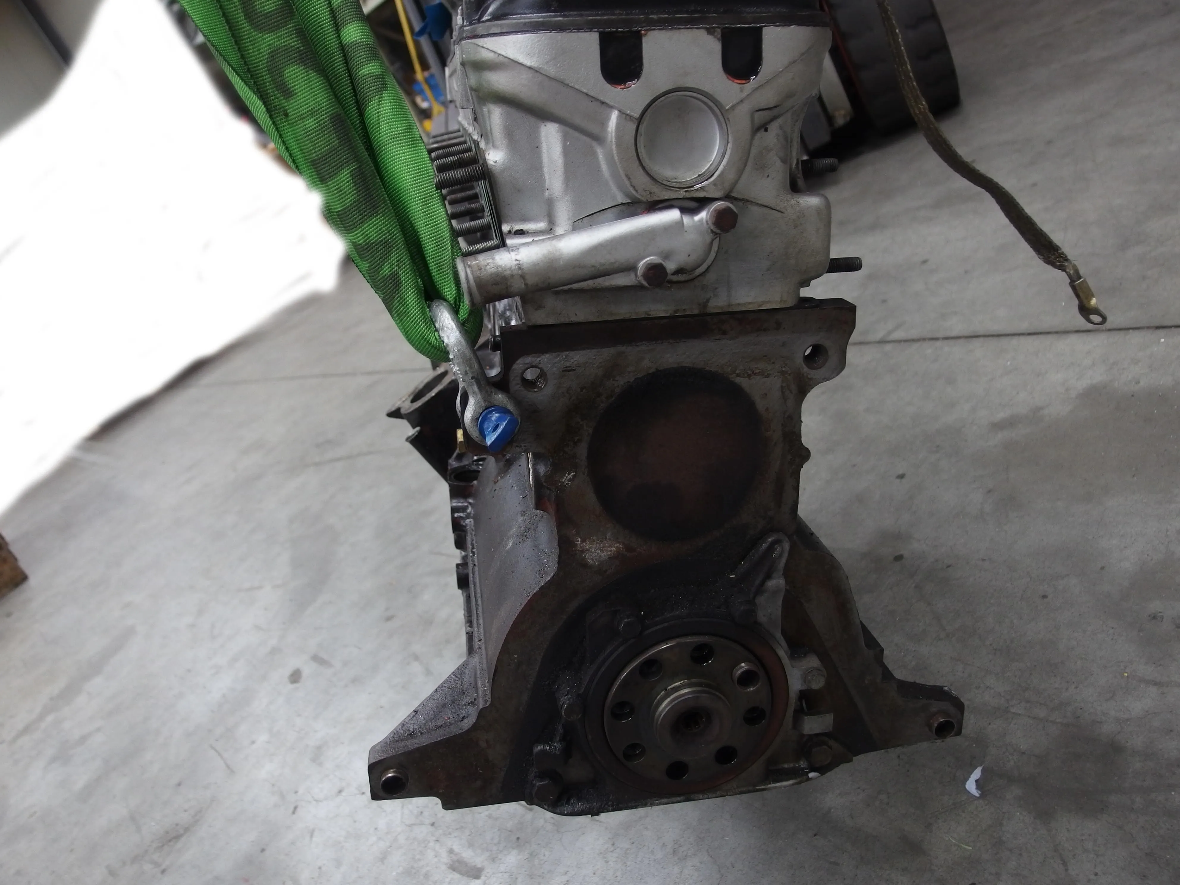

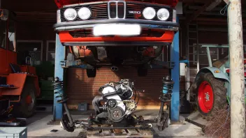

    Erstmal raus mit dem ganzen Ding, dazu haben wir die Gesamte Achse abgebaut, den Motor mit dem Radlader zwischen weg gehoben und die Achse wieder drunter gebaut:

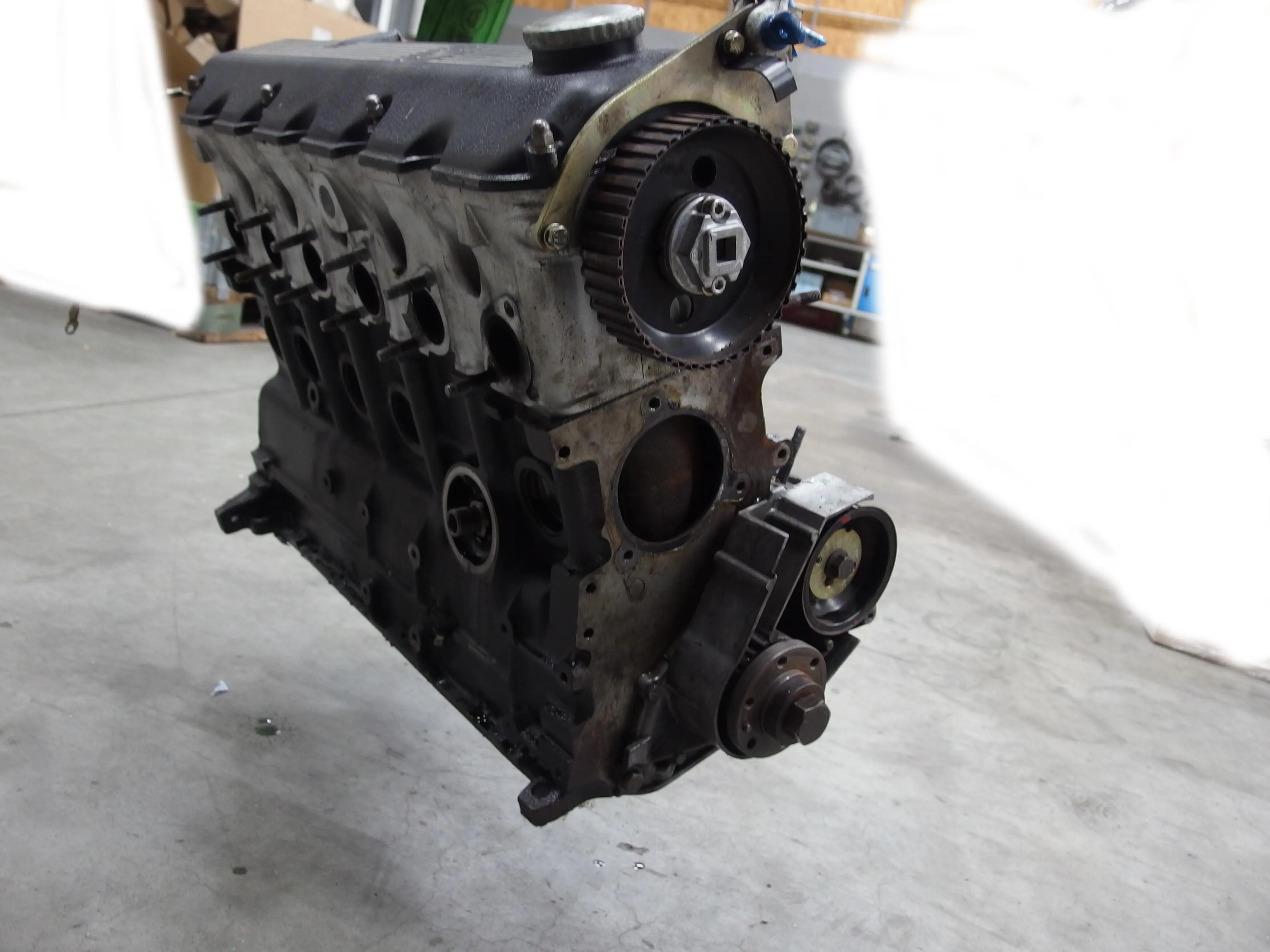

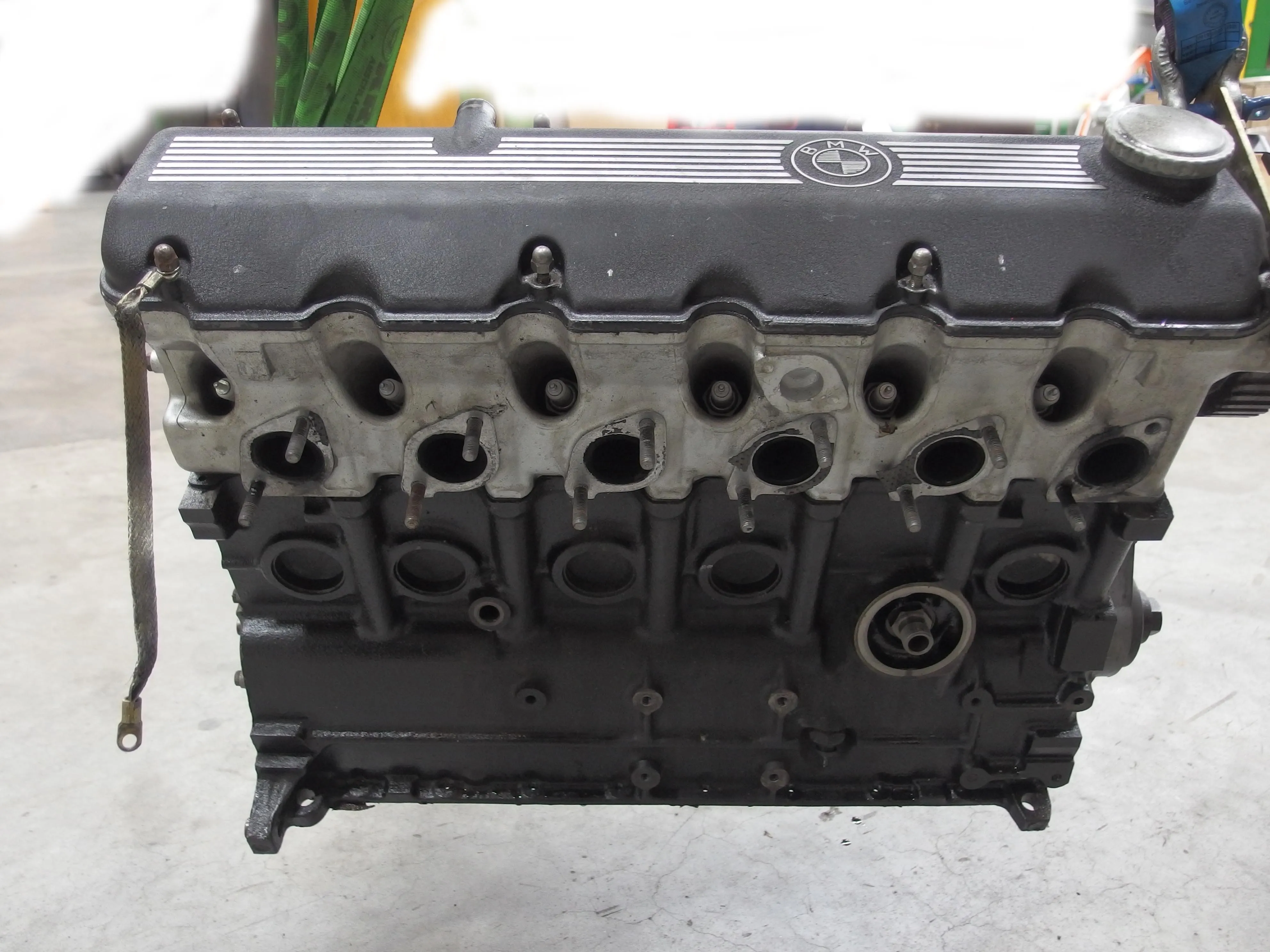

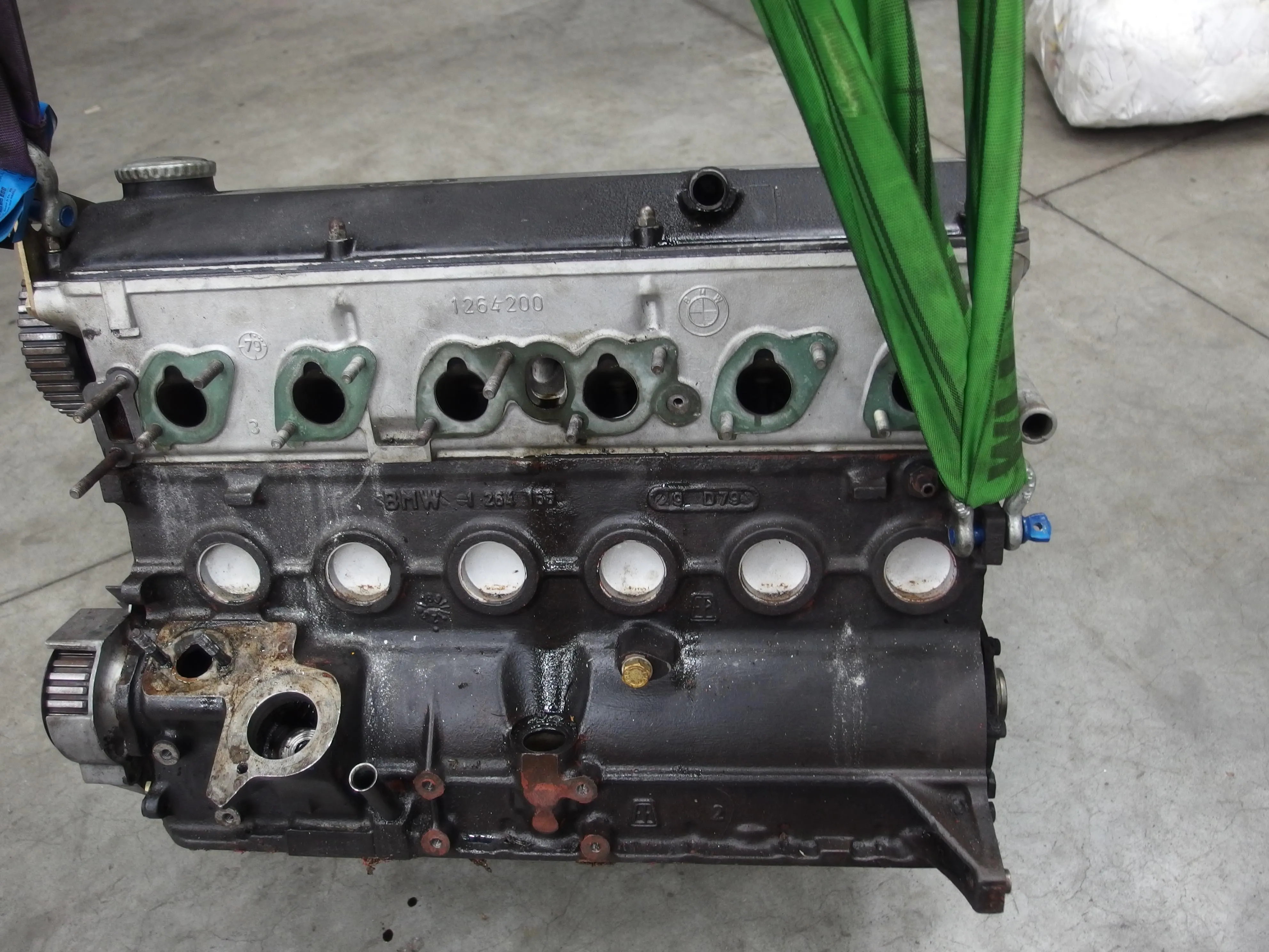

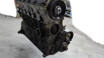

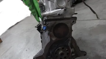

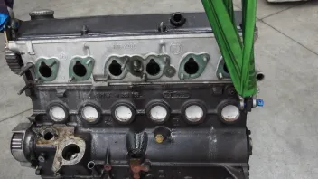

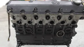

    Alle Anbauteile etc demontiert und der nackte Motor in der Werkstatt:

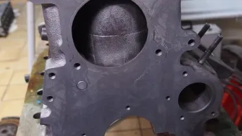

    Wie gesagt, den Kopf hatte ich schon einmal runter, im Zuge dessen habe ich dann auch den Motor Block schwarz gestrichen. Daher sieht er eigentlich noch ganz gut aus.

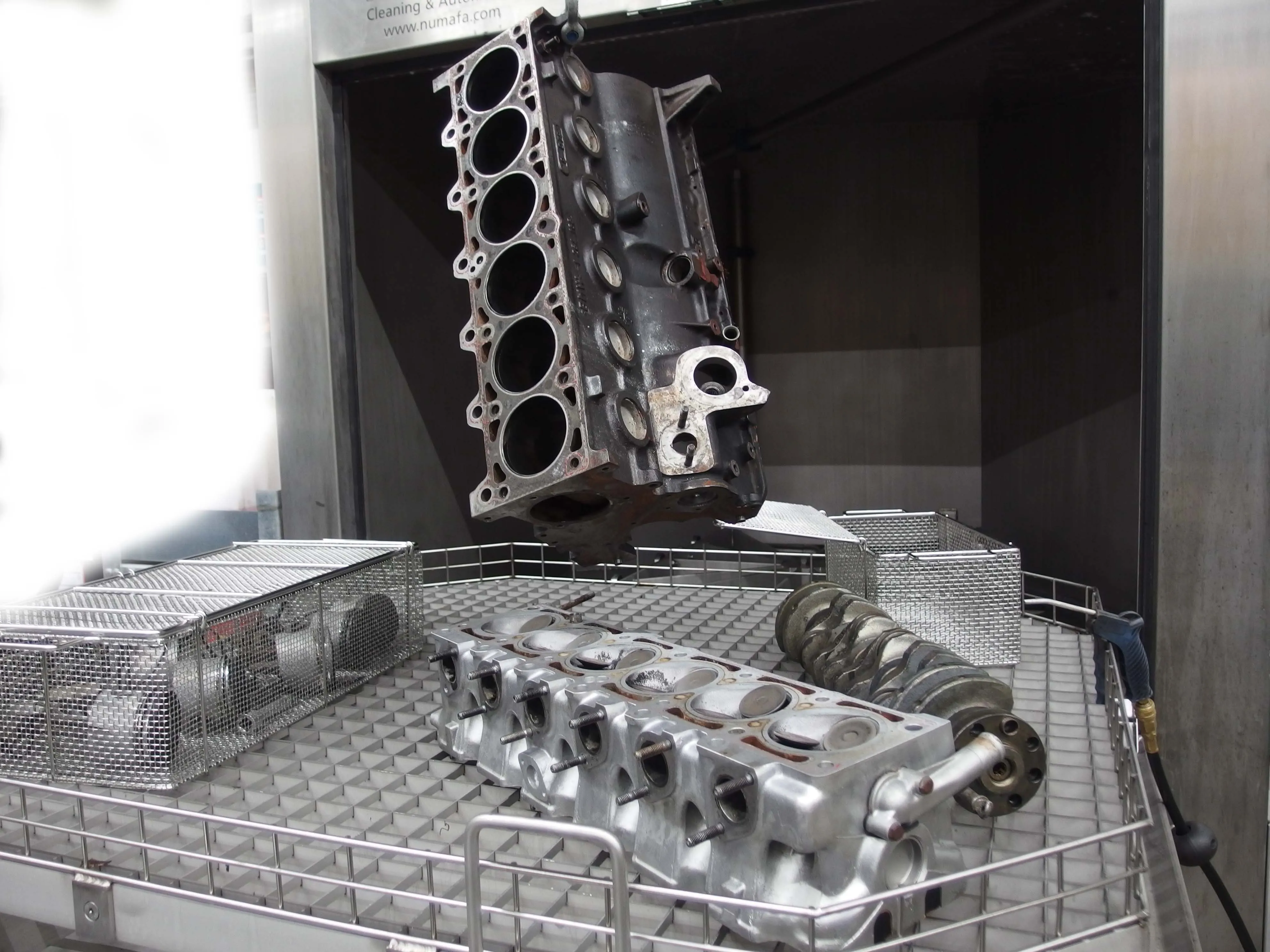

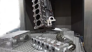

    Also einmal alles grob zerlegt, und ab in die Waschmaschine damit.

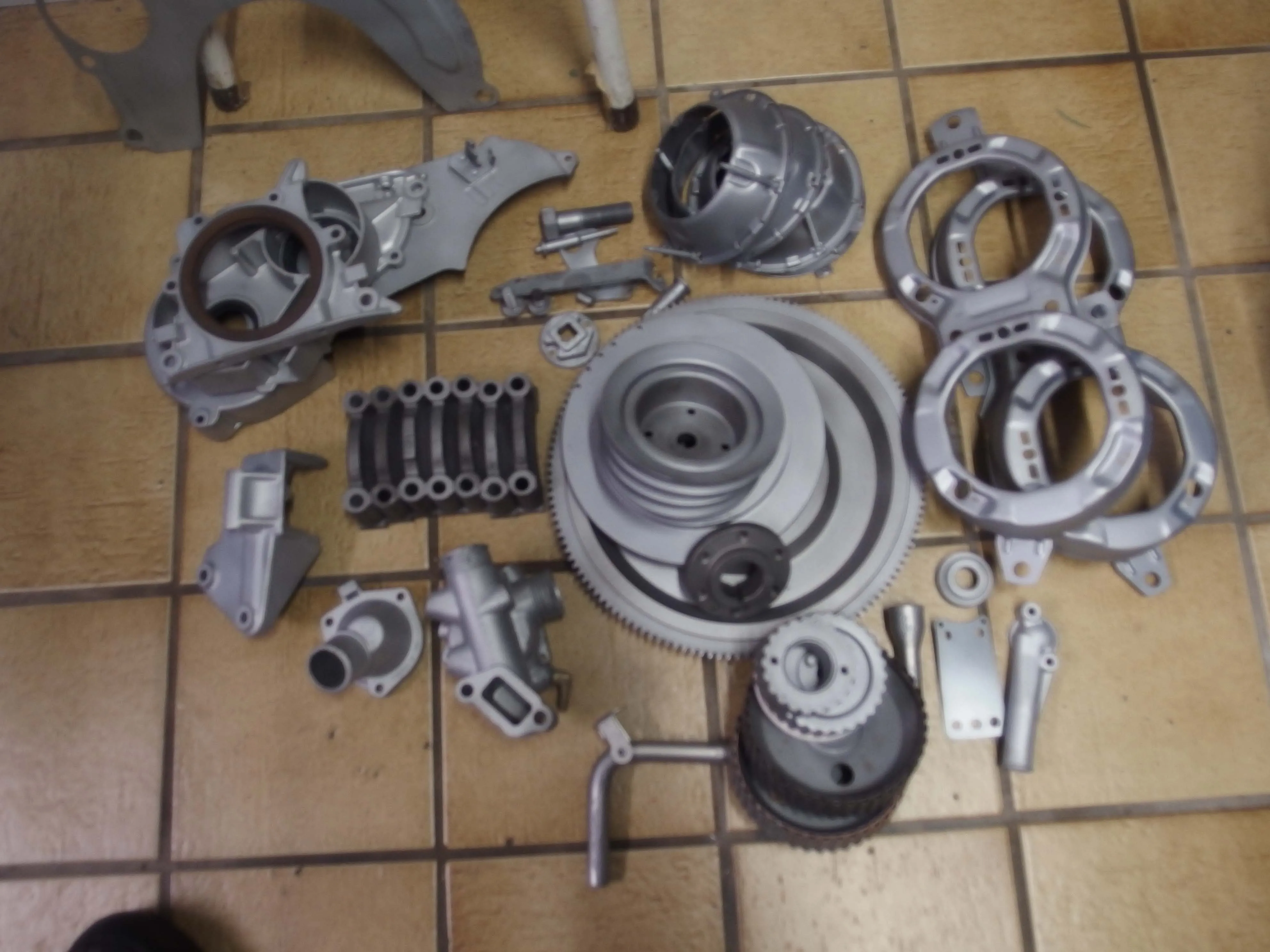

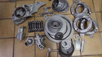

    Die ganzen Anbauteile habe ich dann Glasperl gestrahlt.
    Die werden nun grossflächig verteilt... Einiges wird direkt wieder eingebaut. Einiges gepulvert und wieder andere Teile gelb verzinkt.

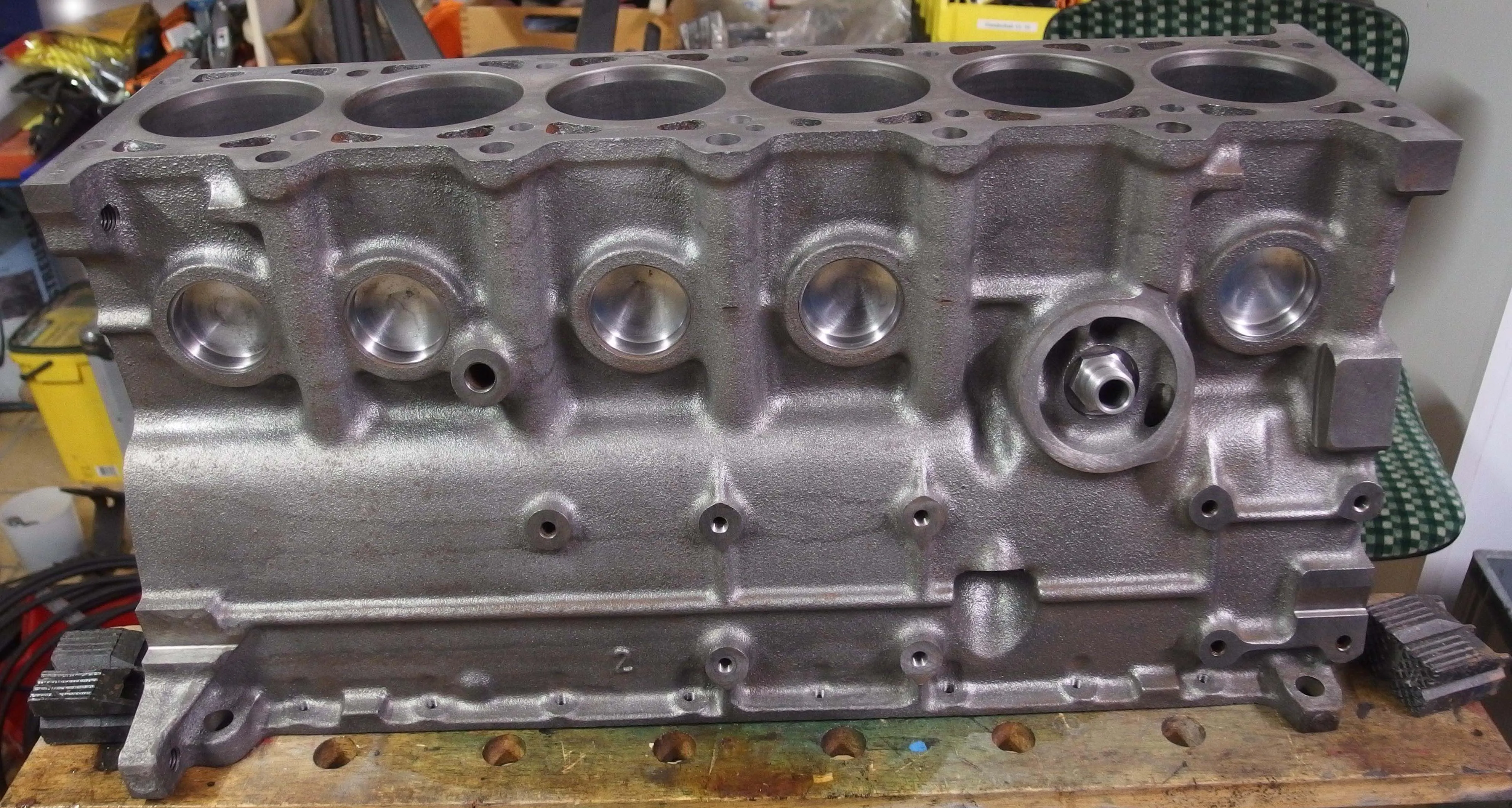

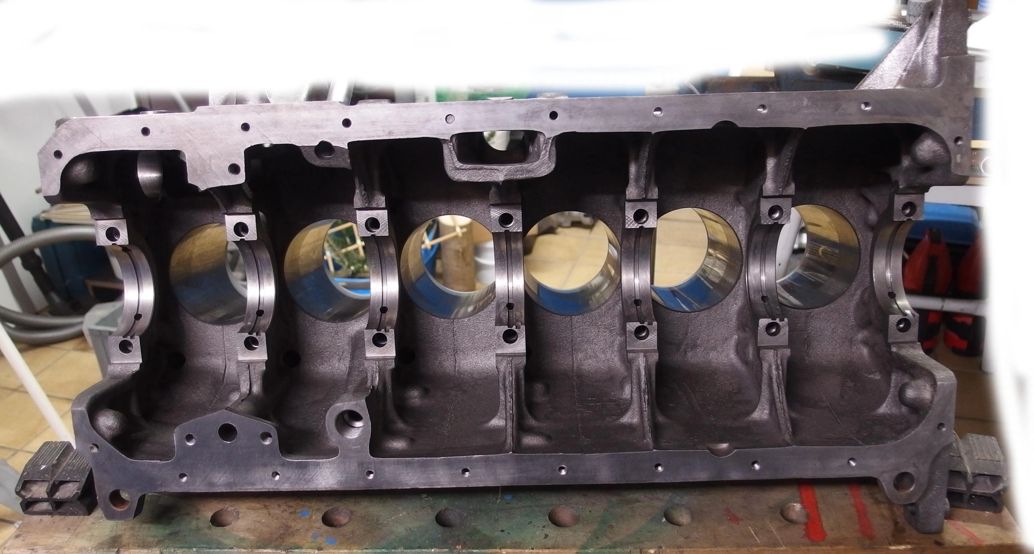

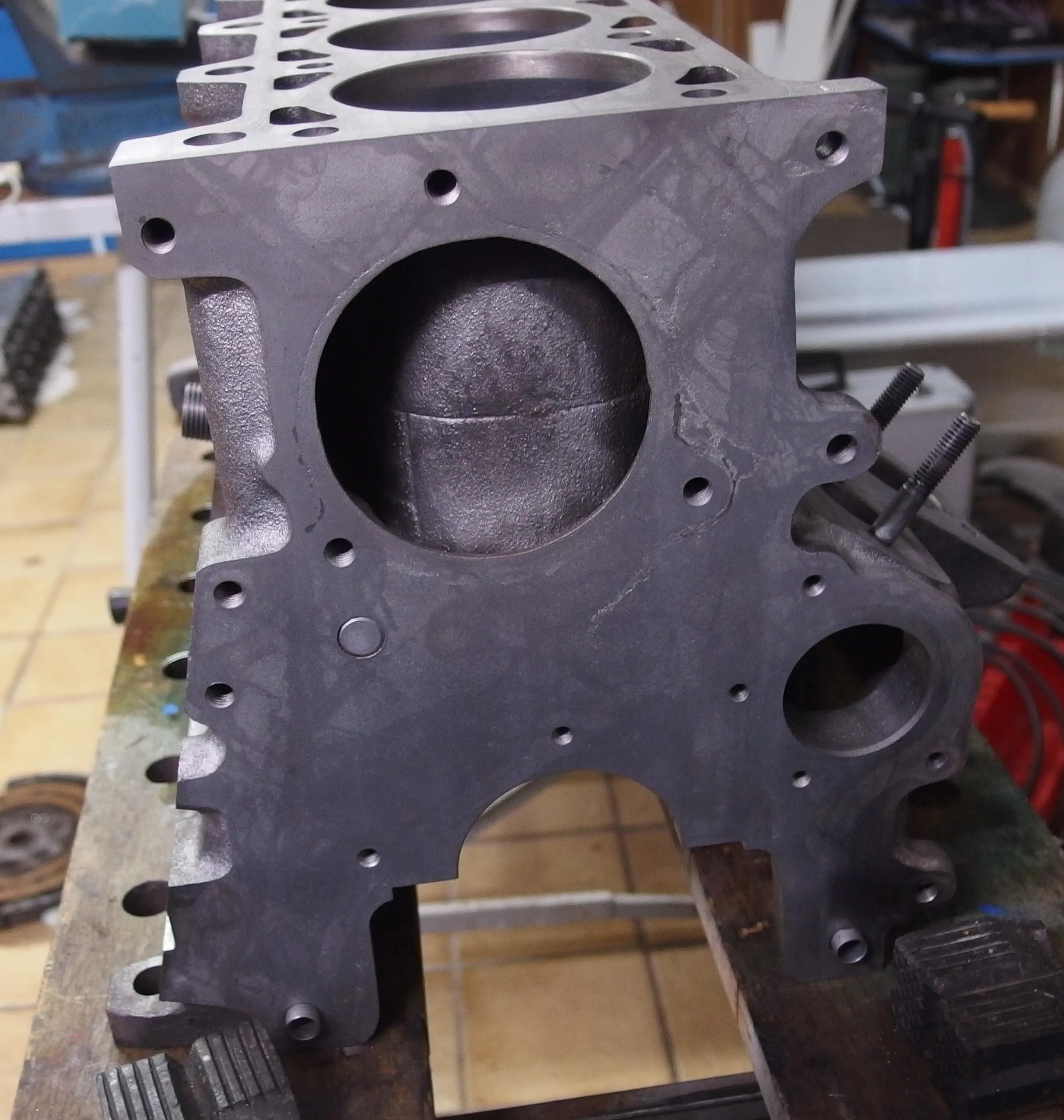

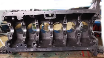

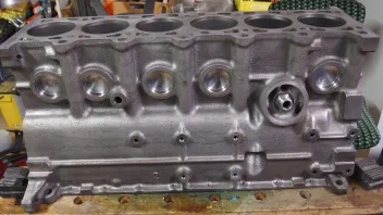

    Dann ging es weiter mit dem Block. Diesen habe ich erstmal gereinigt:

  • ? den Phoenix und Basti kenne ich noch.
    Walter Thomas hat an diesem e21 viel unterstützt. Schön zu sehen, das es ihn noch gibt und Dir natürlich Glückwunsch und bitte dranbleiben.
    Jetzt habe ich noch eine allgemeine Frage.
    Das Kurbelwellengehäuse sieht dem m20b23 sehr ähnlich. Ich dachte, das die Bolzen und das Loch nur beim 323 für den Benzindruckregler gegeben hatte ?

    Zu deiner Frage:
    Du meinst links neben dem Zündverteiler?
    Da sitzt beim 320 die Benzin Pumpe. Soweit ich das weiss sind die Blöcke von 320 und 323 gleich.
    Das mehr an Hubraum wird lediglich durch Kurbelwelle und Pleuel generiert.
    Das ist aber auch nur Halbwissen ;)
  • block und zk sehen ja richtig sauber aus:good:
    mit welchen mittelchen werden die so sauber?

  • Also der Zylinderkopf war einfach nur n paar Runden in der Waschmaschine.
    Der Block im Säure Becken ;)
    und was für reinigungsmittel waren in der waschmaschine?
    säure? welche und mit welchem %-satz?
    *1954 *1974 *1990 *2014
  • Also das mit den Ventilen ist ja interessant... Das scheinen nach einer kurzen Recherche die gleichen Grössen zu sein wie in meinem Kopf. Allerdings Andere Teilenummern.
    Ich habe das Spiel nicht gemessen, aber speziell beim Auslass war doch deutlich spiel vorhanden. Kann Sie gerne mal vermessen. Allerdings bekomme ich den wohl erst morgen wieder.
    Puh, da muss ich ganz ehrlich passen...
    Ich habe die Teile einfach mit zur Arbeit genommen und in die Maschine gepackt, vorher noch mit etwas Vorreiniger eingesprüht. Ich komme nächste Woche nochmal wieder hin. Vllt kann ich dann ja mal gucken was auf den Kanistern steht.
    Und zu der Säure, das weiss ich leider auch nicht. Wobei meines Wissens nach die Säure eigentlich eine Lauge ist und jeder einfach nur Säure dazu sagt :rol:
    Aber auch da werde ich wohl erfahren können.

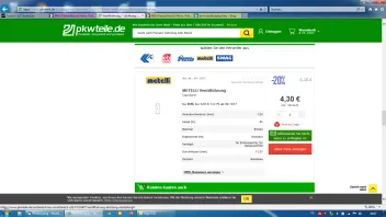

    kann man als Ersatzteil beziehen bei: PKW-Teile.de

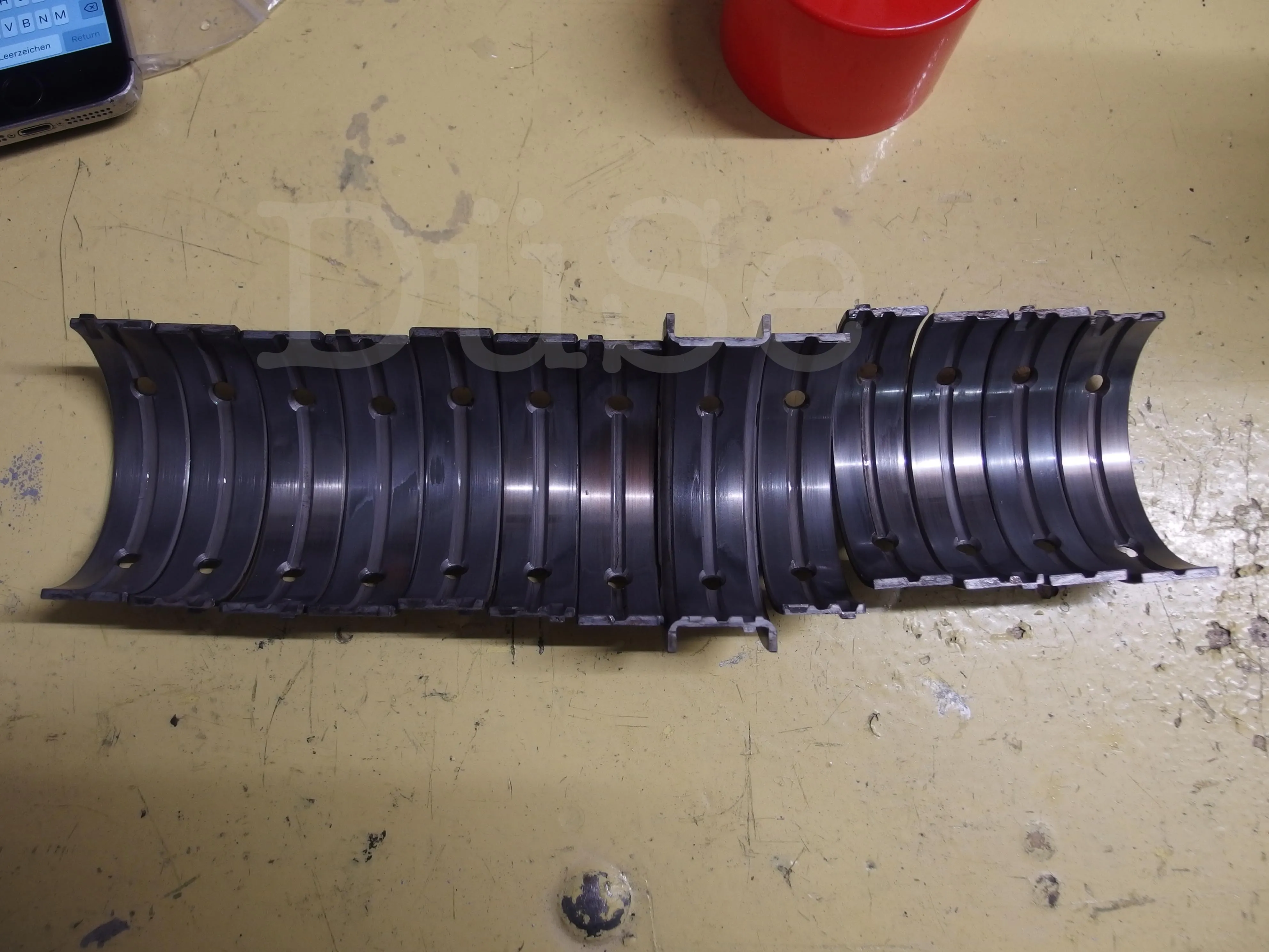

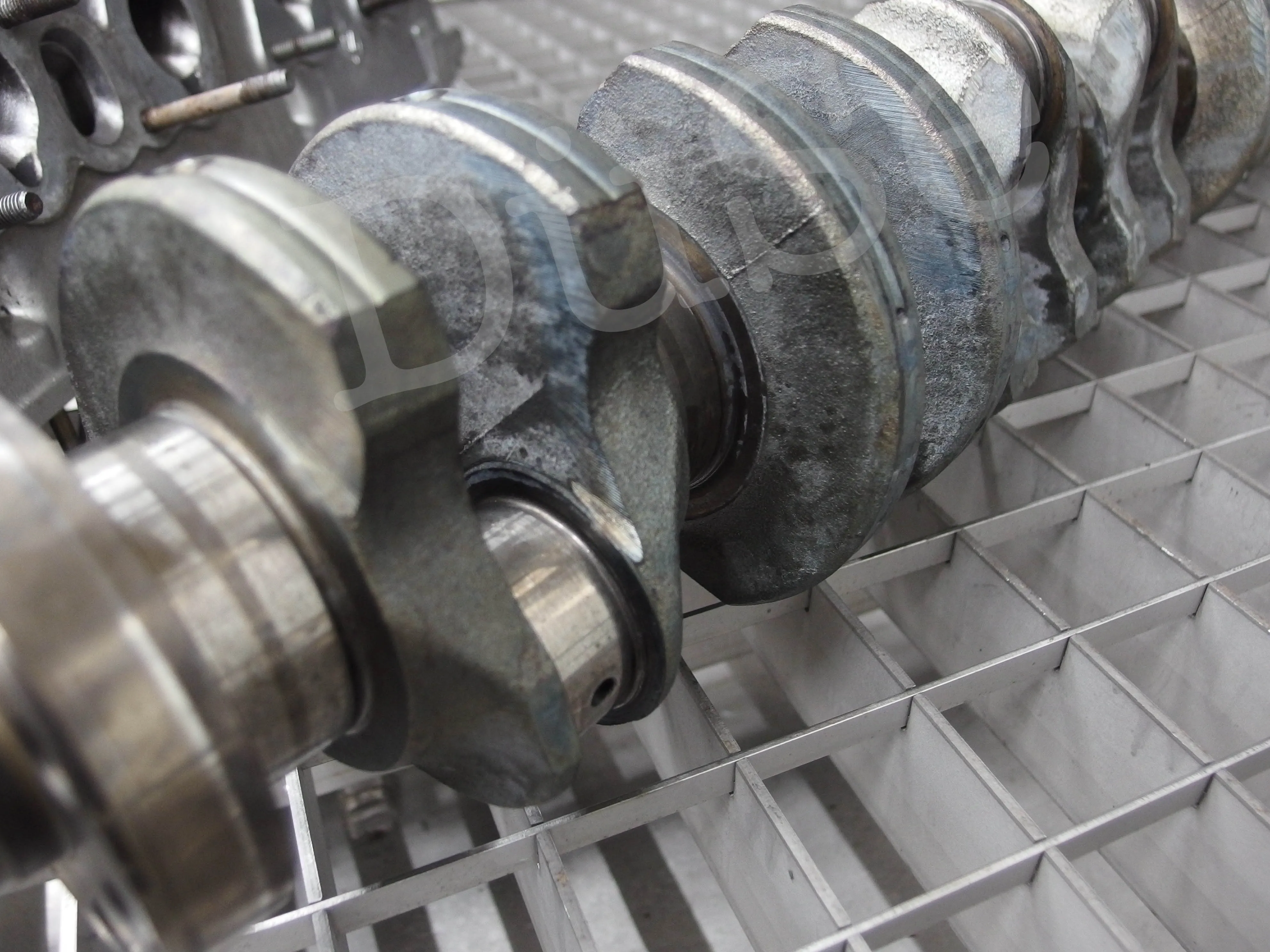

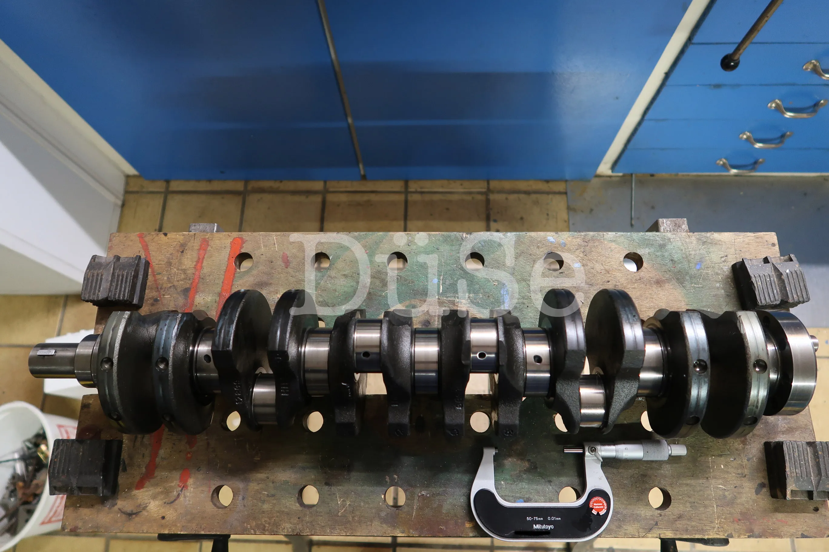

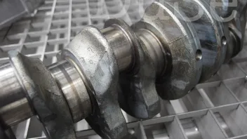

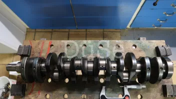

  • Heute habe ich die Kurbelwelle einbaufertig gemacht.
    Leider habe ich nur zwei vorher Fotos gemacht:
    Es waren keine gravierenden Beschädigungen ersichtlich, es war auch kein Lagerzapfen ausserhalb der Toleranzen
    Auch waren die Sitze der Wellendichtringe noch soweit ok dass es keinen Sinn gemacht hätte diese aufzuspritzen und zu schleifen.
    Daher wurde die Welle einfach nur poliert, vermessen und kontrolliert.

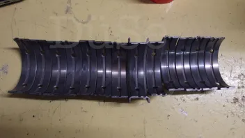

    Die alten Hauptlager

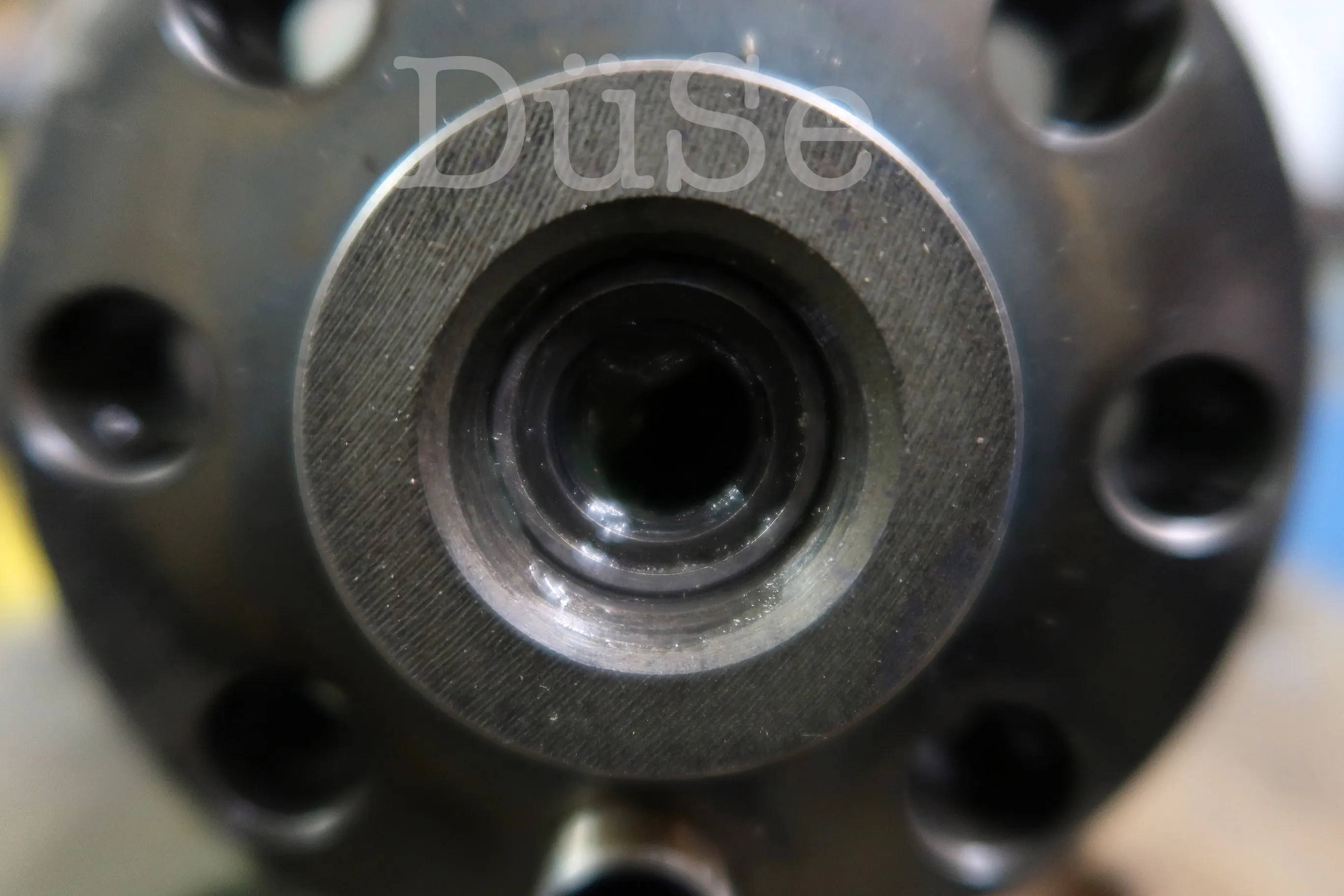

    Die fertig polierte Welle, sie entspricht so wie sie nun ist noch der Originalen Schleifstufe Rot:
    60 -0.010
    -0.020

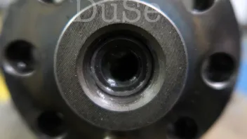

    An der mit dem Pfeil markierten Stelle kann man noch die Laufspuren des Wellendichtringes erkennen.
    Wie gesagt, diese Laufspuren sind vollkommen in Ordnung und es hätte keinen Sinn gemacht sie Aufzuspritzen.
    Der Wellendichtring wird einfach etwas weiter "vorne" im Deckel montiert. Fertig...

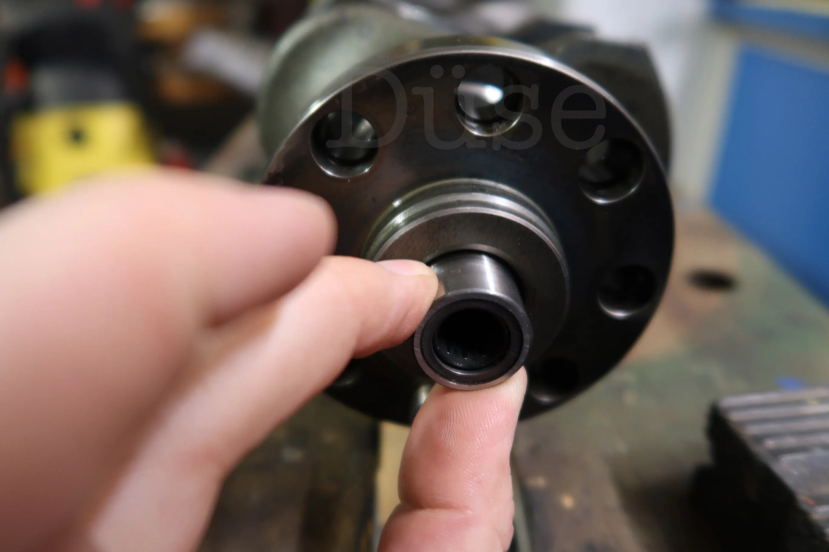

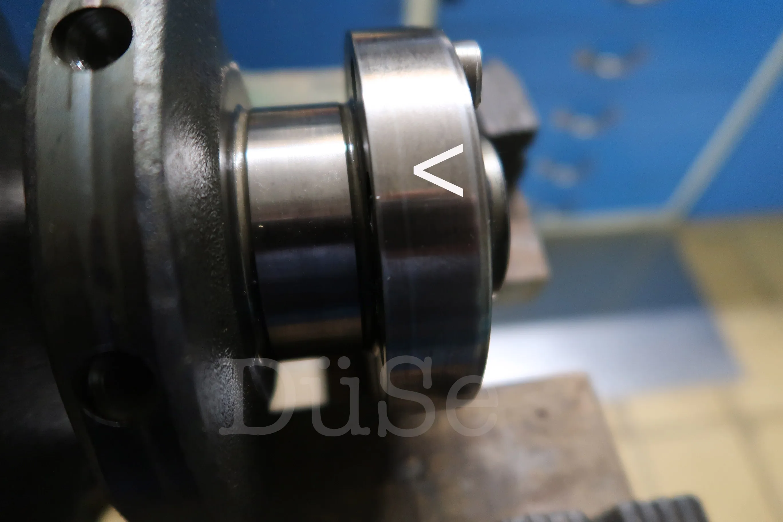

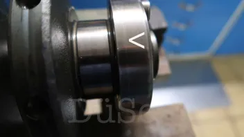

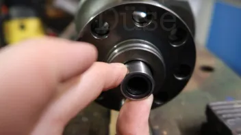

    Dann gab es noch ein neues Lager für die Getriebewelle:
    Hierbei ist eigentlich nur drauf zu achten, dass es richtig herum montiert wird, eine Seite ist mit einer Fase versehen diese muss nach innen.
    Das korrekte Mass sind 5mm Vorderkante Lager zur Stirnfläche der Welle
    etwas Fett rein und das wäre erledigt.
