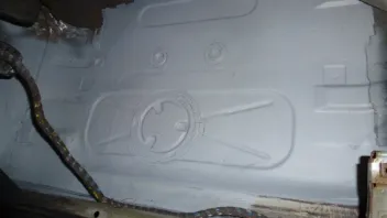

  • Hallo Forum,

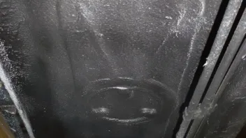

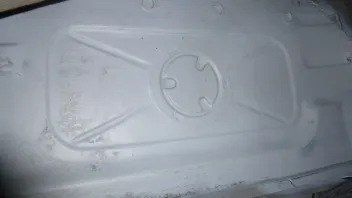

    suche die "Deckel", die beim Original-Boden in den beiden Fußräumen vorne rechts und links unter den Dämmmatten zu finden sind. Dienten - glaube ich - beim Tauchen der Karosse zum Endlüften derselben. Hat einer eine Idee?
    Manfred
  • Musst Du in dem ETK unter Motor gucken :rol:
    Nee, ohne Scheiss... unter der Rubrik 11 (Motor) ist es die 5.letzte Tafel :zwinker:
  • Hallo Ekki,
    danke für den Tipp, hab's gefunden, hatte unter "41" und "51" gesucht. Kann beim Freundlichen wohl aber nicht mehr bestellt werden (keine Preise ausgeworfen). Frage am Rande: 144 oder 105 mm?
    Manfred
  • 144, vor nem halben Jahr haben die noch 3,65 bei BMW gekostet.
    Wenn die online nicht mehr mit Preis versehen sind, muss das nicht unbedingt was heissen.
    Sind auch die Gleichen wie z.B. beim E30. Sollte es also eigentlich schon noch geben. Hilft wohl nur ne Anfrage beim BMW-Dealer, oder halt von W&N
  • Danke, werde versuchen, sie gleich zu bekommen. Wenn sie noch in Straßburg liegen, könnte ich sie fast selbst abholen.
    Freut sich mein Karossenschmied, wollte eigentlich Mittwoch lackieren. Der "Draht" zu W & N funzt nicht so richtig.
    Manfred

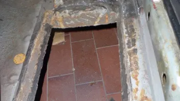

    @Ollie

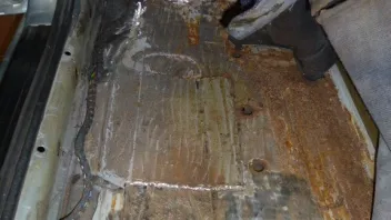

    auf der Beifahrerseite fehlt ja ein ganzes stück Blech. Hast Du dort "nur irgend ein Stück Blech" passend gemacht und eingeschweißt, oder gibt es da noch Originalteile - ich habe im ETK nämlich nix gefunden ??
    MfG Oli
    81er 320/6 => jetzt mit dem "H" :five:
  • Moin
    Du Oli, diese Bodenbleche kannst du bei W&N kaufen.
    Sind aber nich billig. Findest du unter Blechteile.
    Sieht nach dem Einschweißen sehr gut aus.
  • auf der Beifahrerseite fehlt ja ein ganzes stück Blech. Hast Du dort "nur irgend ein Stück Blech" passend gemacht und eingeschweißt, oder gibt es da noch Originalteile - ich habe im ETK nämlich nix gefunden ??
    Hallo Oli,
    fehlendes Bodenblech wurde individuell angepasst/bearbeitet, weil es sich nach dem befallenen, auszutauschenden Teil richtete. Deckel gibt es für knapp 5 € beim Freundlichen.
    Manfred
  • Diese Stelle ist oft ein Problem dadurch, dass die Deckel mit Dichtmasse eingesetzt waren, die im Laufe der Zeit porös wird. Außerdem halten wohl auch die Abdichtungen um die Pedale nicht Jahrzehnte alles aus.
    Manfred
    Rost ist eine Sache (daran ist aber wohl schon jeder e21 Besitzer gewöhnt :sarcastig:), aber wenn mann genau dahin die Aufnahme der Hebebühne setzt, grenzt dies schon absolute Dummheit. Naja, den Innenraum zu zerlegen ist eine meiner leichtesten Übungen :rol:.
    MfG Oli
