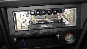

  • Hallo Leute,
    ich möchte gern das originale Radio (Bavaria) einbauen, aber irgendwie fehlt ein Rahmen oder ähnliches zum befestigen. Es ist nur der Einschub, welcher ja ein Teil der Mittelkonsole ist vorhanden. Was brauche ich alles dafür, bzw. hat jemand was passendes abzugeben ??
    MfG Oli

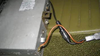

  • Das Radio liegt dann hinten auf dem Haltewinkel auf. Dieser wird hinten am Konsolenabschluss befestigt.
    So hält das dann auch :zwinker:

  • Hallo Oli,
    da sollte unter der Frontblende ein Metallrahmen sein.
    Du musst vor der Montage die Frontblende demontieren.
    Der darunterliegende Metallrahmen ist mit zwei Muttern an den am Radio befestigt.
    In dem Metallrahmen sind links und rechts, neben den Drehwellen, oben und unten
    Schlitze, in die die gezeigten Befestigungskeile eingeschoben und
    verschraubt (Inbusschraube) werden.
    Ich hoffe ich habe mich einigermaßen verständlich ausgedrückt. :rol:
    Walter, der mit dem viertürigen 02

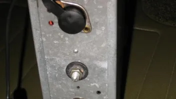

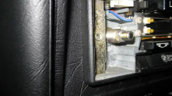

    so, habe das Radio probeweise mal eingebaut. Siehe da, es hält und dies nur mit den voderen zwei Befestigungsstreben.
    @Walter: jup, hast Du :good:
    Der Winkel, welcher hinten am Radio dran ist, nützt aber nix, da es keinerlei Fläche zum auflegen oder einen Verschraubungspunkt gibt (war evtl. beim VFL so).
    MfG Oli
    81er 320/6 => jetzt mit dem "H" :five:

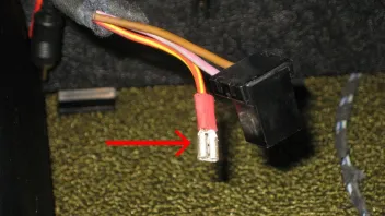

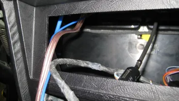

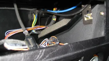

  • So, ein paar Frage habe ich auch noch :scratch::
    Wofür ist der kleine Stecker (roter Pfeil) ??
    Wofür ist dieser Anschluß (roter Pfeil) ?? Der kleine Stecker von oben passt da nicht dran (habe ich probiert) :zwinker:

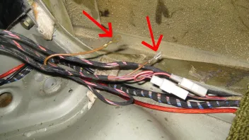

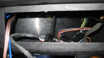

    Man sieht die "Stromzufuhr" zu den Innenraumleuchten, wieso hängt da zwei mal Masse (rote Pfeile) rum ?? Ich bin mir sicher, dass ich da nix beim zerlegen abgeschraubt habe.

  • Hallo Garfield,
    der Anschluß auf dem zweiten Bild sollte die Steuerleitung für die elektrische Antenne sein! :laie
    Ist das Kabel auf dem ersten Bild vielleicht die besagte Steuerleitung? :scratch:

  • ROT sollte Dauerplus sein.
    BRAUN ist Masse.
    LILA-GELB sollte Spannung über Zündschlüssel Stellung 1 sein.
    Und richtig, der kleine Anschluß am Radio ist die Steuerung für die elektr. Antenne bzw REMOTE für Endstufe etc.

    habe heute mal eine Batterie in den Wagen geklemmt und mal gemessen. Alles wie Walter schon sagte, aber nun die Frage: WÖFÜR brauche ich den die "dauerhaften" 12V (Stecker roter Pfeil) ?? Am Radio gibt es dafür keinen Anschluß, wofür war der denn eigentlich :scratch:
    MfG Oli
  • Für Radios mit Senderspeicher? Oder Betrieb auch ohne Zündschlüssel...
    Den Winkel den ich meinte, wurde hinten an die Konsole angeschraubt. Der War aber grösser als Deiner und darauf lag das Radio auf :zwinker:
    aha, so was in der Art dachte ich mir schon, da aber Frauen das Radio bestimmt mal vergessen würden, bleibt der Stecker wie er ist und das Dauerplus wird gut isoliert und anschließend ignoriert :rol: Gab es damals schon Radios mit Senderspeicher ??

    Kannst Du mir noch etwas zu den zwei Massekabeln der nnenraumbeleuchtung sagen (letztes Bild) :scratch:
