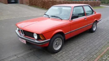

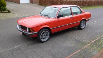

So,
ich habe jetzt letzten Monat Koni Federn mit Bilstein B8 verbaut. Auch die flachen Federteller habe ich benutzt. Dann zwei neue Domlager und neue 195/50/15 Reifen mit 7mm vorne.
Das Erschreckende ist: Die Unterkante der Radläufe vom Boden vorne ist Fahrerseite 63,5 und beifahrersteite 64cm.Vorher:
Nachher:
Würdet Ihr Eure Werte mal angeben? Mir kommt es von der gleiche Zulassung von Federn für das Modell E21 an, egal ob 315 oder 323i, das macht den Unterschied.

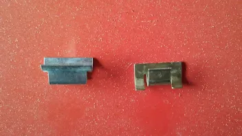

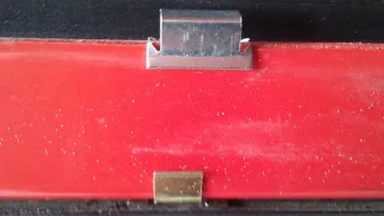

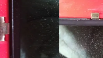

ich bin gerade dabei von meinem 315er die schwarzen Leisten durch Chrom auszutauschen. Leider hab ich sehr viele Klammer zerstört, so dass ich neues brauchtes.So, habe jetzt so etwas bekommen (Danke, Manfred). Anscheinend hab ich die falschen gebeten, bei meinem 315 sind innen nur die mit zwei kleinen "Schienen" verbaut.
links die neuen Klammer, rechts die alten, beide ungefähr gleich groß.
Meine Überlegung:
1. Ist bei den Chromleisten jetzt zusätzlich die äußere Klammer (neu für oben?) benötigt?
2. Gibt es die einfach nicht mehr?
Die alte Klammer sieht aber auch nicht auf den Bildern

Enttäuscht mich auch ein wenig. Diese Koni federn kommen von einem kompletten Konifahrwerk für den 323i, ich gehe daher von 30mm vorne aus. Gabs ja früher früher vom 315-323i als gleiche Federn, oder? Dann noch der M20 Federteller, daher wohl 15mm weniger.
Ich denke die größeren Felgen und die neuen Stützlager machen das wohl aus
Fahre momentan zu selten aber mir gefallen die B8 ganz gut. Ein neues Koni wäre mir für den Wagen viel zu heftig
Klaus -

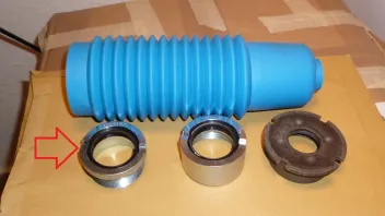

Nee, ich weiß das richtige; es interessiert wieso die schlaue Firma einen aus meiner Sicht falsches Teil dazupackt?
Als Amateur bin ich dann immer penibel
Ich geb mal dreckige Fotos, das ist morgen schönes Wetter
Ja,
morgen kommen sie endlich rein! aber ich habe ein Problem mit einem überschüssigen Teil (siehe links)? Wozu krieg ich mit einem Dampfer für einen E21 sowas mit einem Aussengewinde? Oder haben Vorfacelifts nicht die Innengewinde? (
Ich finde die Verschraubung in der Mitte sieht zum Vergleich des originalen Teils irgendwie zu "offen nach oben". Hilft der blaue Faltenbalg (so Bilstein
) da weiter? Oder lieber das originale umrüsten.Viele Grüße
KlausPS: damit ich die Nummer noch habe : richtige für mich : B30-629 F1, falsch: B30-627 D1
