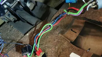

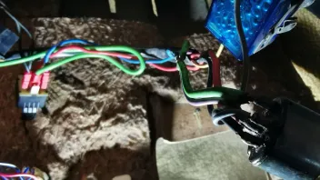

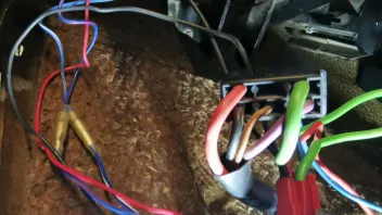

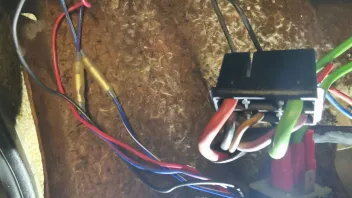

    Dein Tipp war goldrichtig. Das Problem war mit einem neuen Zündanlassschalter behoben. Bis dahin allerdingns etweas nervige Fummelarbeit und einige Male Sch... gebrüllt. Wenn man schlechte Augen hat und auf die ständig ausgehende Bleuchtung in einer Tiefgarage mit angewiesen ist, wird eine kleine Madenschraube trotz Brille zur Herausforderung. Habe nicht mal anfangs gesehen, ob Schlitz, Kreuz oder Inbus (daher mal ein Foto beigefügt). Der Vorbesitzer hatte auch kreativ den Kabelsatz aufgetrennt, um eine elektrische Radioantenne anzuschließen. Das habe ich nun gleich mit raus geschmissen.
    Bin jedenfalls froh, dass er nun wieder brummt und wäre alleine nie auf die Problemlösung gestoßen. Danke nochmals.
