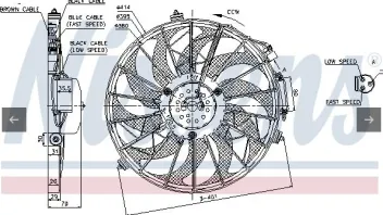

    Jetzt die Frage neuen Lüfter rein eventuell ein anderes Modell, vielleicht auch mit mehr Leistung? Gibt es da Erfahrungen?
    Oder Umbau auf Viskolüfter? Ist das möglich, viel Platz ist ja zwischen Motor und Kühler nicht, Kühler müsste dann ja auch getauscht werden das wäre nicht so schlimm aber ich möchte es vermeiden alles zu bestellen um dann festzustellen das es nicht passt.

  • Moin,
    ich würde auch immer einen "gesichelten" Lüfter einem mit gerade Blättern vorziehen, die laufen viel leiser bei gleichem Luftdurchsatz. Ich habe etwas aus einem Opel verbaut, passt prima und kostet einen Bruchteil.:floet:
